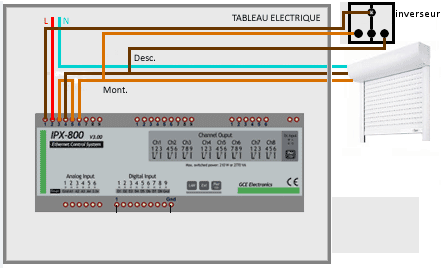

Concernant les volets roulants, savez vous si je suis obligé d’integrer des poussoirs sur les entrées de l’ipx ou est il possible de conserver le cablage avec l’inverseur filaire existant chez moi ?

Ce que je souhaitais c’était conserver l’ancien cablage independant de l’ipx avec l’inverseur sans utiliser les entrées de l’ipx. Par contre je me servirais de l’interface web pour piloter (je sais pas si je m’exprime bien) =)
je ne sais pas tout mais si tu as des boutons qui reste enfoncer, je pense que cela ne peux pas fonctionner un cablage en parallèle.
Si ton bouton est sur un descente, un bouton classique alimente en permanence le moteur,
Donc ton ipx ne pourra pas envoyer un ordre de monter.
Je pourrais pas envisager ça ? biensur c’est limité et contraignant au niveau de l’utilisation mais ça me suffirait
Bonjour techniquement ton câblage fonctionne mais il faut que l’inverseur à trois positions (monter, descente et repli sans accrochage mécanique) sinon suivant la position monter ou descente il fera l’ordre inverse dés que ipx lui redonne la phase
soit deux boutons poussoir
Je croyais que dés que l’ipx redonne la phase a l’inverseur alors le volet montait si l’inverseur est en position montée, descend s’il est en position descente et ne fais rien si il est en position arrêt.
Ce que je sais c’est que mon inverseur est bien trois position mais je sais pas ce que c’est le repli sans accroche mécanique… je verrai bien le résultat en cablant tout ça.

Bonjour c’est bon si tu as bien une position arrêt (repli)
l’accroche mécanique est le fait qui reste dans la position demander contrairement a un poussoir qui reviens en position repli (arrêt)
donc le fonctionnement sera bien si position arrêt les volet ne bouge pas quand IPX redonne la phase
et si rester en montée le volet partira en montée sauf si la position du volet est déjà montée
et si rester en descente partira en descente sauf si la position du volet est déjà descendu
