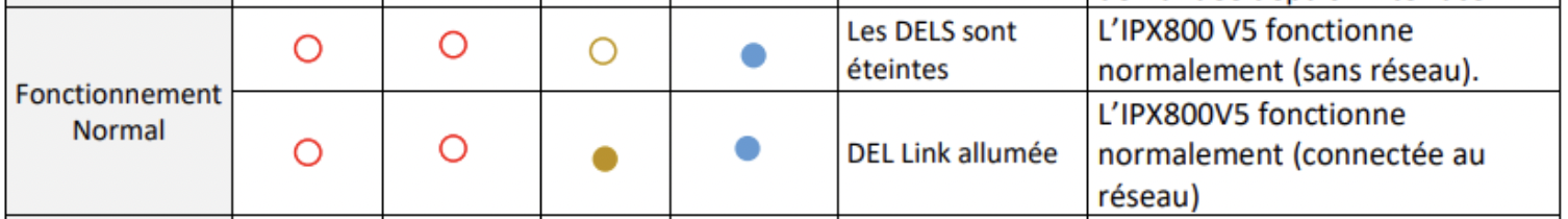

effectivement, le voyant Link confirme la présence de la connexion réseau et devrait être allumée.

Avez vous essayé de vous connecter directement à la v5 et lancer Gce ScanDevices?
un peu d’aide ici:
Aide au diagnostic : matériel non joignable sur le réseau local
