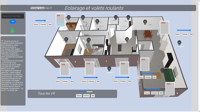

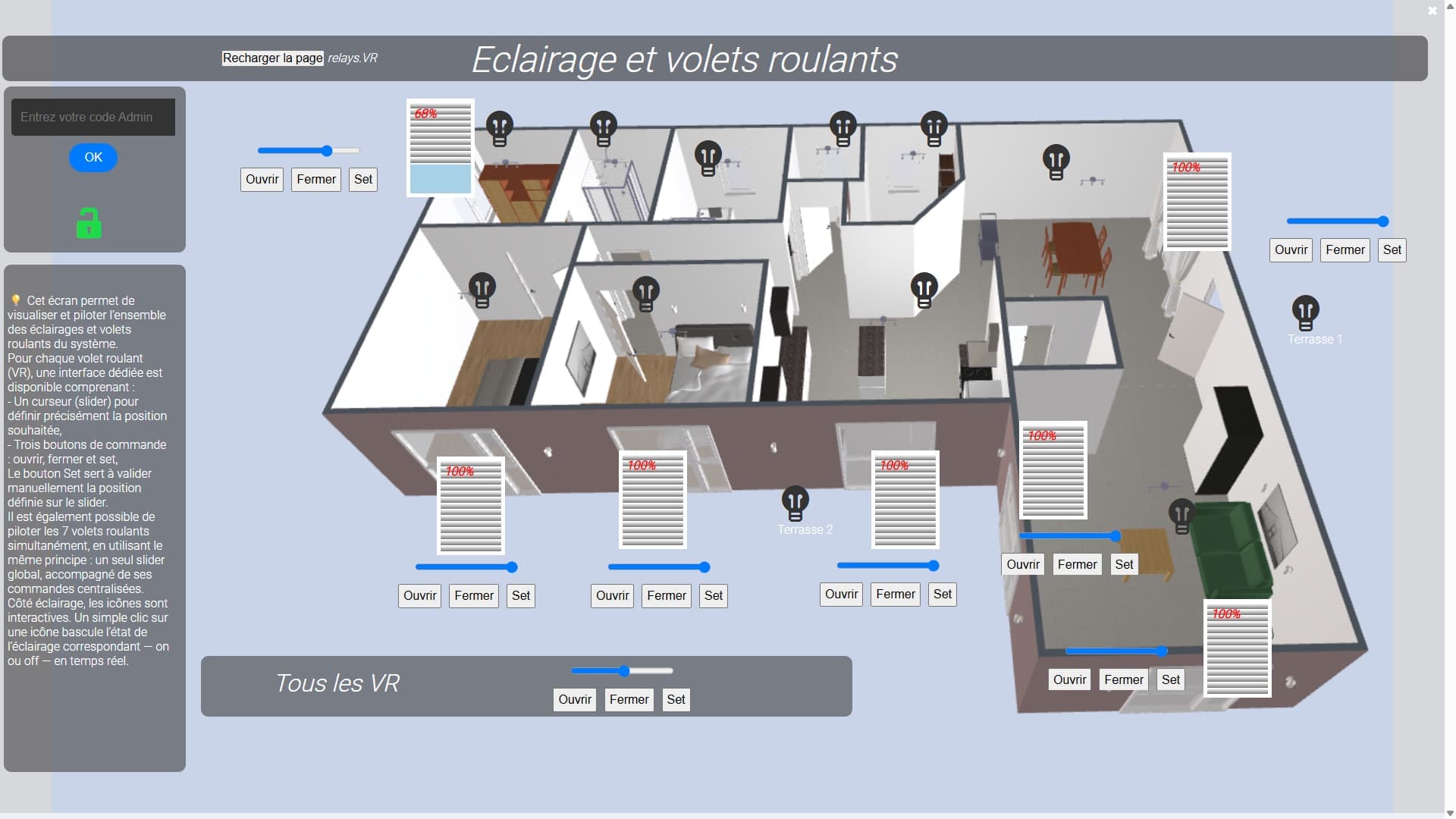

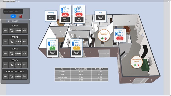

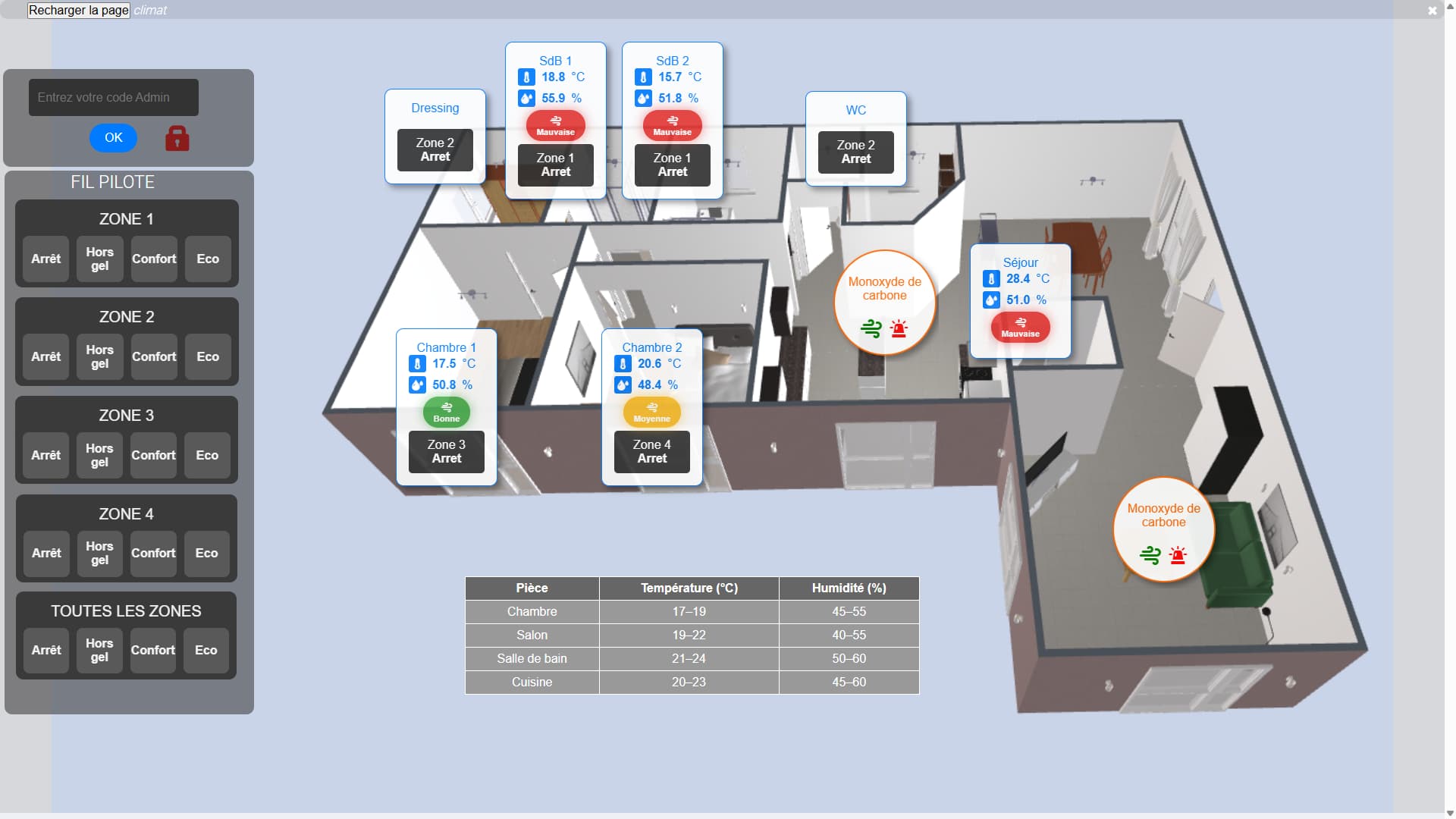

Il est également possible de sécuriser un Liveview.
La méthode la plus simple consiste à masquer tout ou partie du Liveview par des widgets Image On/Off.
Exemple avec le Liveview du système d’alarme. Certains widgets sont masqués par une image on/off dépendant d’une temporisation activée par la saisie d’un code administrateur. Dans le cas ci-dessous c’est un objet Control d’accès dont la sortie est liée à la commande de la tempo.
Un panneau « Entrez le code administrateur Â» masque les informations confidentielles comme le dernier numĂ©ro de badge reçu par le contrĂ´leur Wiegand.
Sur ce Liveview, le code administrateur libère les fonctions javascript qui sont activées par les boutons de Widgets Fil Pilote.
Sur ce Liveview, le code administrateur libère les fonctions pour piloter le X-4FP et l’éclairage (X-8R) avec les widgets HTML.

Voici une autre manière de protéger un affichage sur un liveview avec un champ de saisie :
input text
Le champ de saisie est dans un widget HTML qui vérifie à intervalle régulier la sortie d’une temporisation. Cette temporisation est démarrée par un objet Access Control qui permet la gestion d’un code administrateur. Si le code saisi est correct, la sortie de la tempo (id 65602) s’active pour le temps déterminé (9s dans l’exemple), ce qui autorise l’affichage des informations confidentielles.
Dans mon exemple, c’est un autre widget HTML qui affiche le numéro du dernier badge lu.
  • Voici l’objet Access Control permettant la gestion du code administrateur.
    Sa sortie est liée à l’entrée start de la tempo.
    Son paramètre Contenu Str est rattaché à une variable Str32 dont l’id est 524310. C’est dans cette variable que sera injectée la valeur saisie. L’objet Control Access activera alors sa sortie si le code est valide.
Dans mon exemple, le widget HTML récupère le numéro du dernier badge lu. Cette information est contenue dans le paramètre StrCurrentCode d’un autre objet Access Control.,

Voici le code du widget qui se charge d’afficher l’info
<div id="cADM" style="background-color:#222;font-size:1.5em">...</div>
Voici comme discuté plus haut le widget pour le statut de 2 partitions.
Les compteurs 327806 et 327808 devront être gérés par ailleurs.
utilisation widget centrale2
