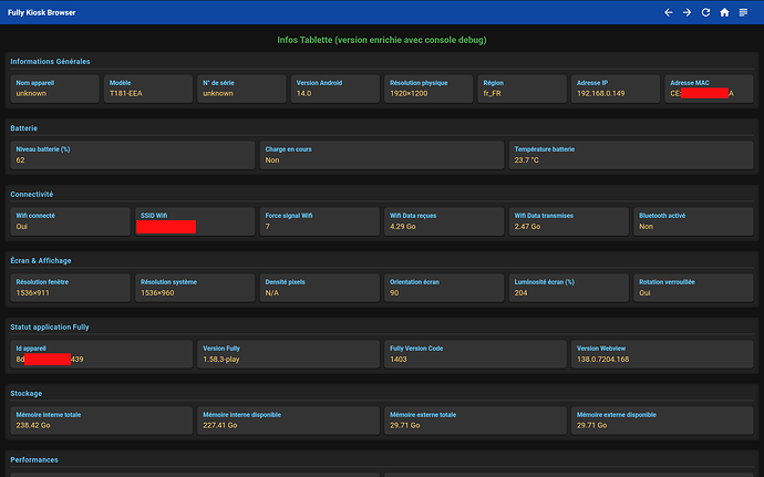

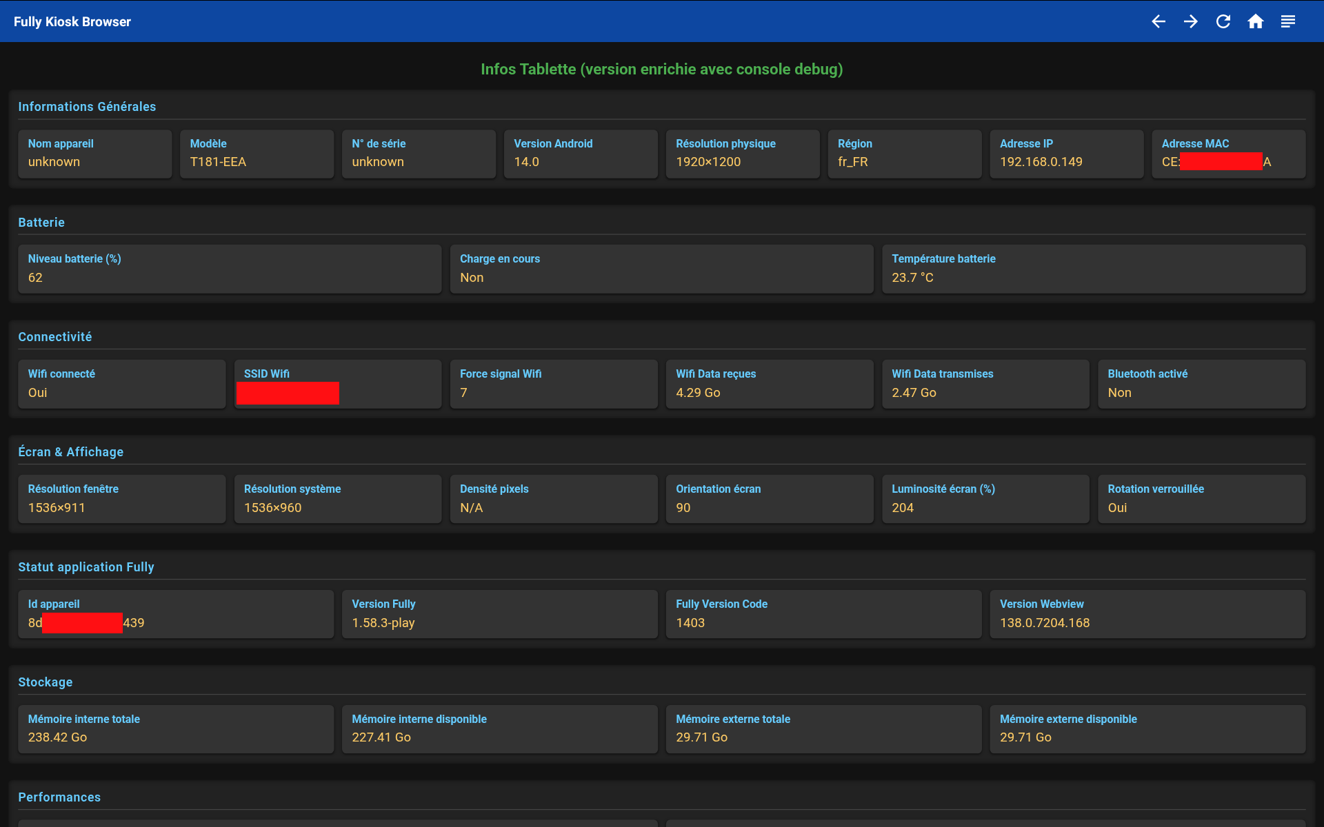

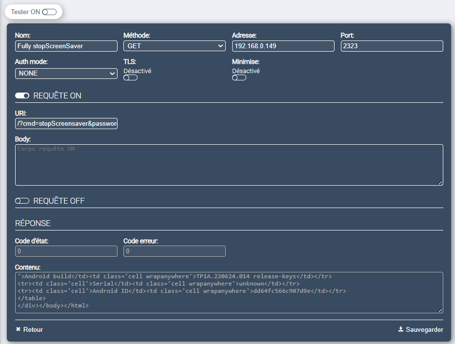

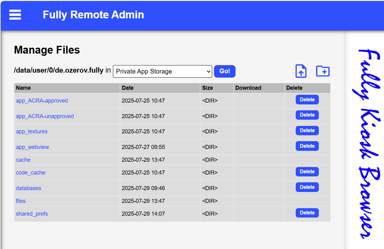

đźš§ Une installation sans fioriture, avec tablette murale (Fully kiosk)
Bonjour Ă  tous,

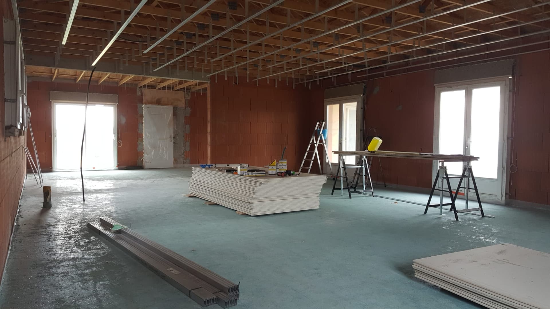

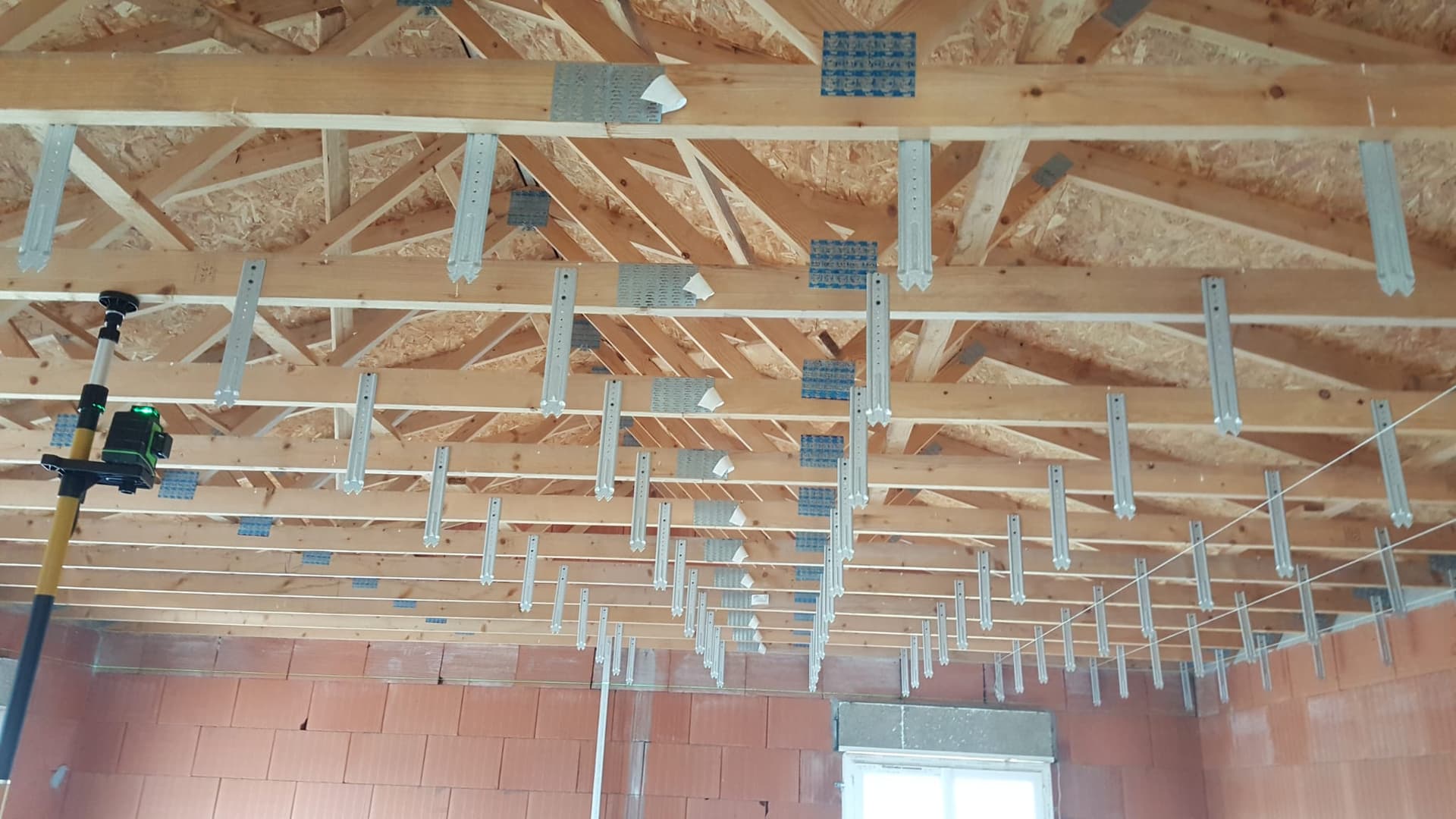

Les travaux ont commencé en 2020 avec le coulage d’une chappe résinée sur la dalle de béton.

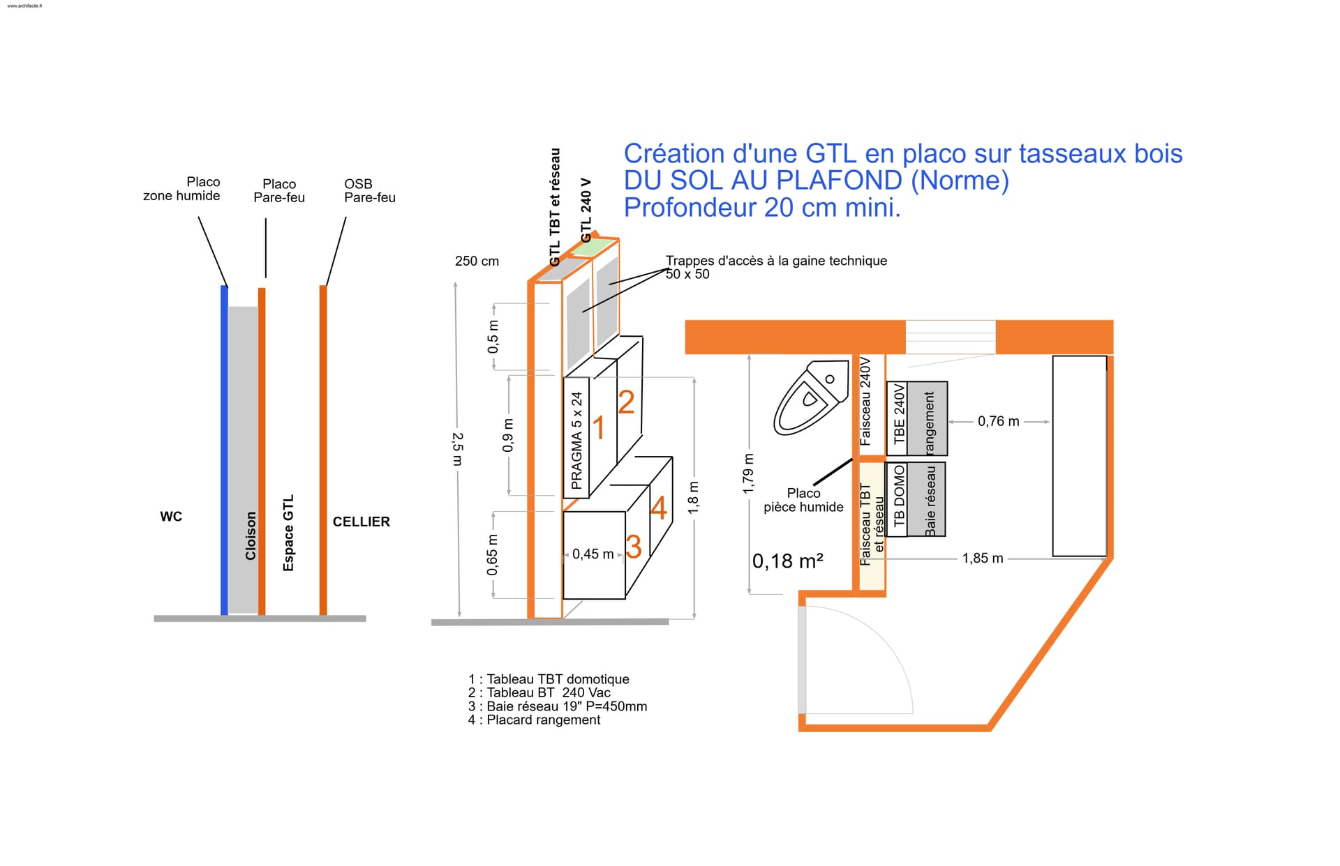

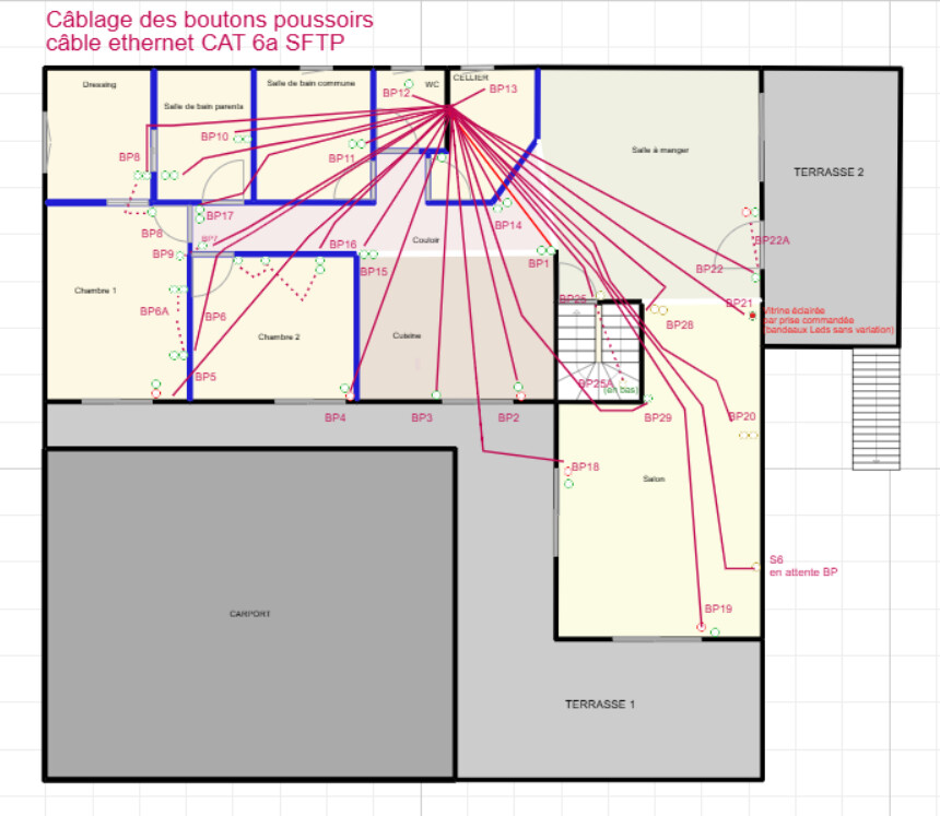

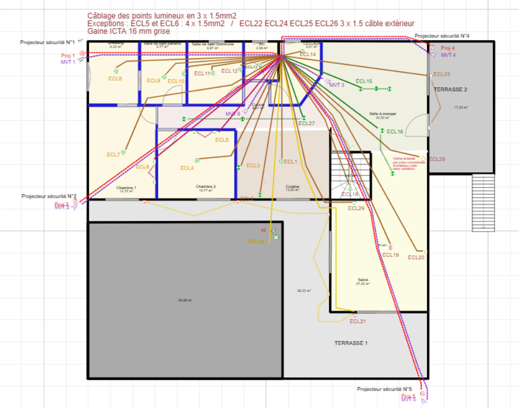

Le tracé des futures cloisons aide à déterminer les cheminements à créer et les emplacements des futures sorties de câbles.

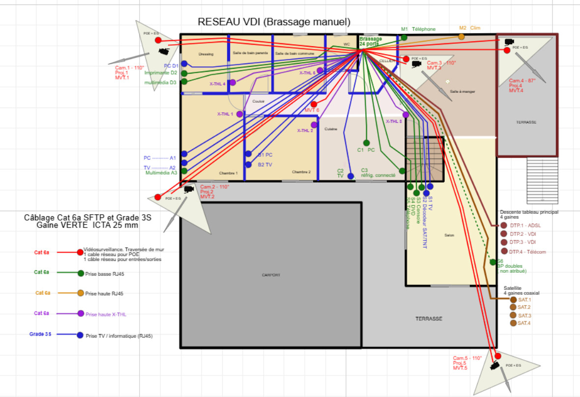

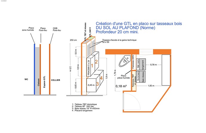

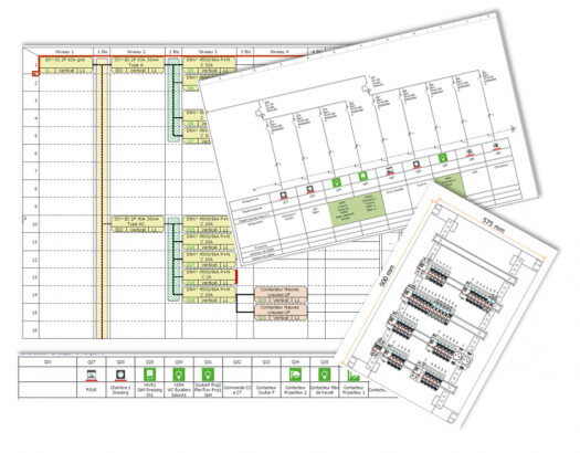

Les plans
Tous les plans ont été réalisés à l’échelle avec Archifacile (www.archifacile.fr).
Cela permet de déterminer les longueurs de câbles à commander.
Plans architecturaux
VDI
Les schémas unifilaires

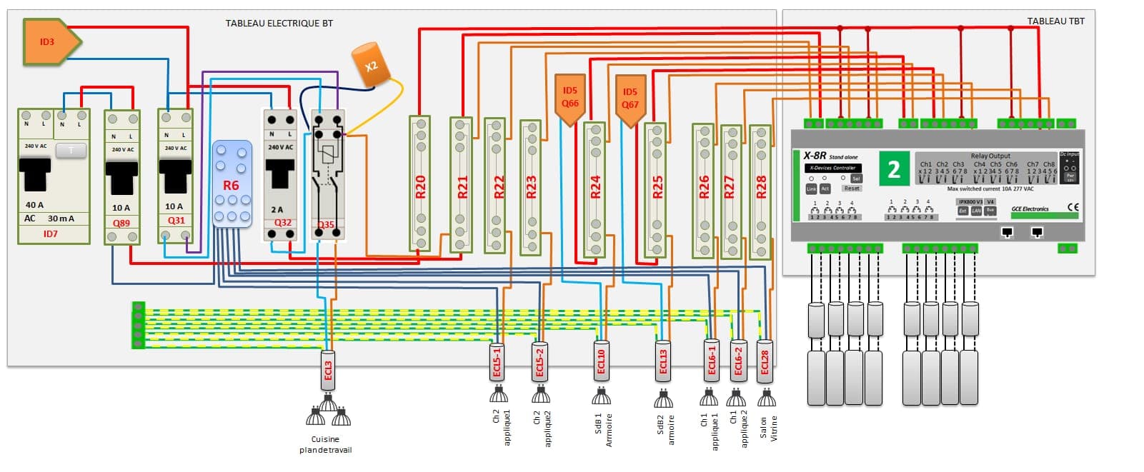

Nous avons choisi des équipements modulaire XL3 de Legrand, le tableau électrique a donc naturellement été conçu avec la suite logicielle de Legrand.
Le schéma unifilaire a été généré puis retouché dans cette même suite.

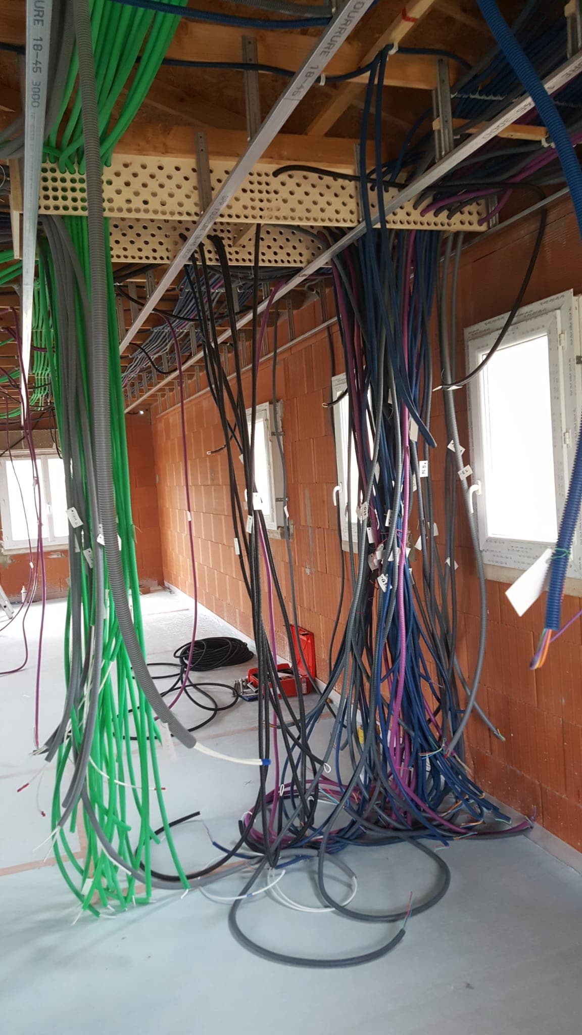

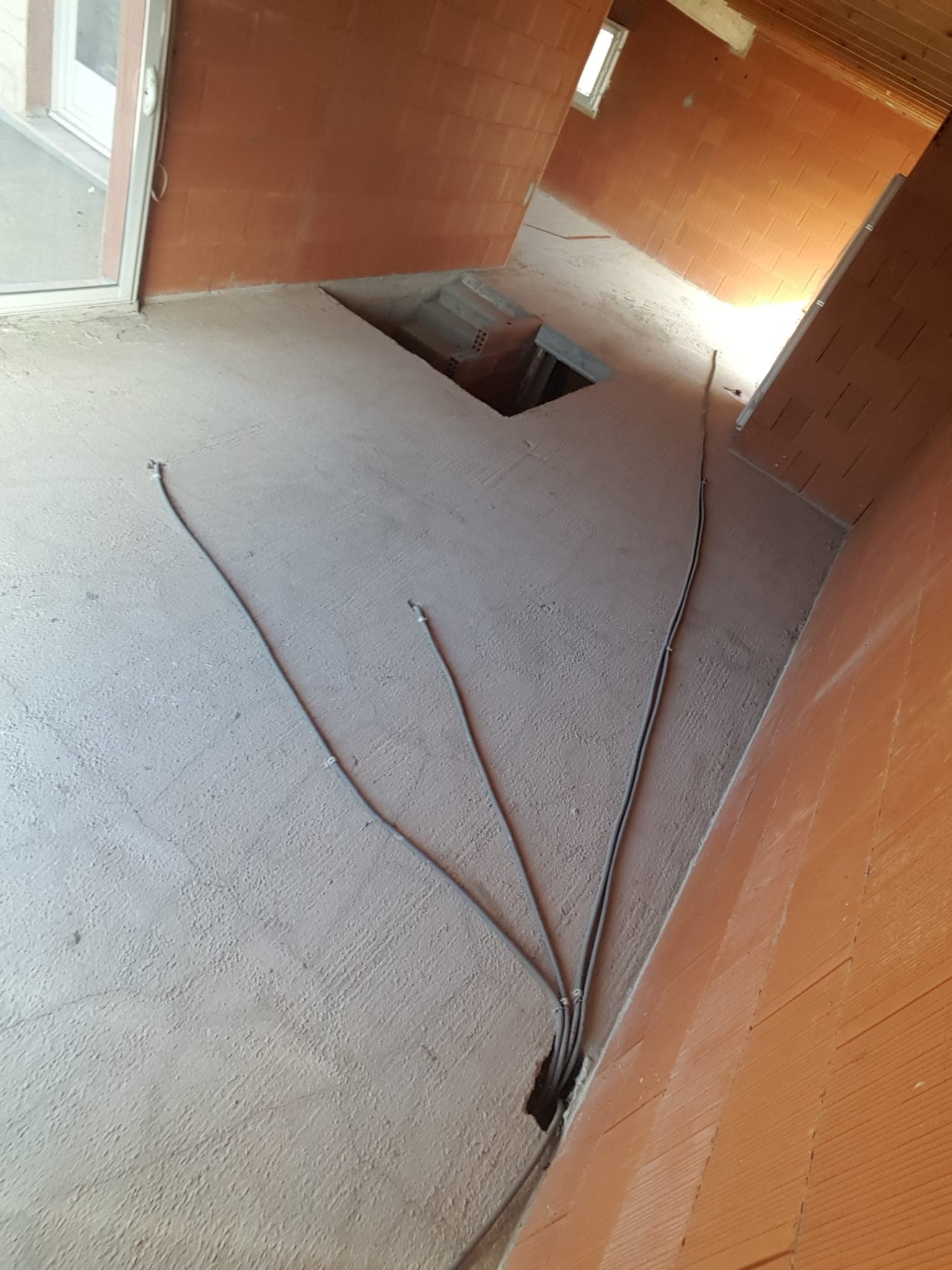

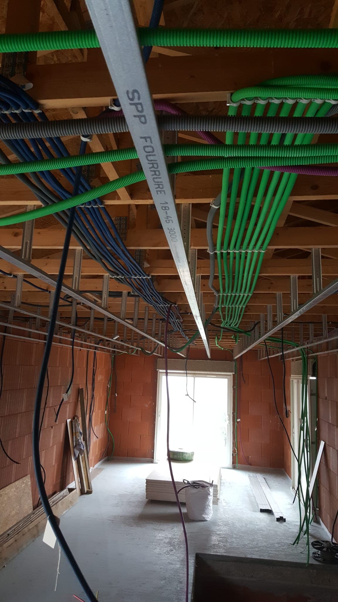

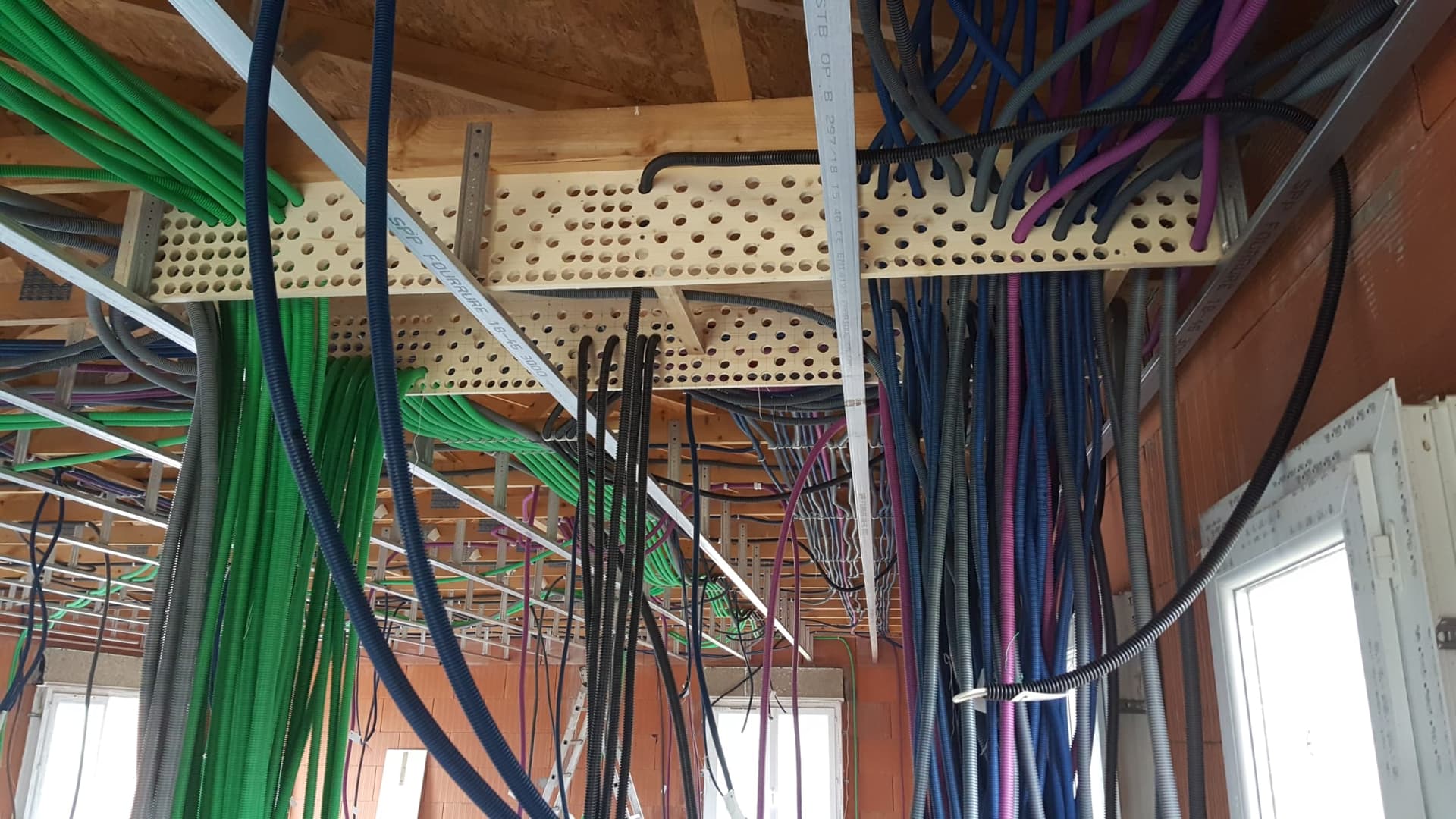

Pose des gaines.
BT et TBT bien séparées avec des gaines de couleur différente pour un repérage rapide. Respect de la NF C15-100, croisement BT/TBT à 90°, chaque détail a son importance pour la pérennité de l’installation. Nous avons pris notre temps à cette étape car nous savions qu’il serait difficile voire impossible de corriger les erreurs par la suite.

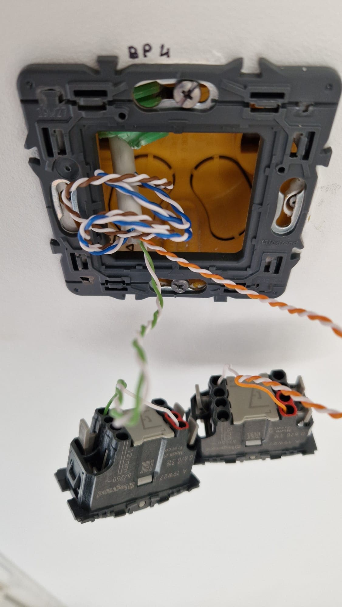

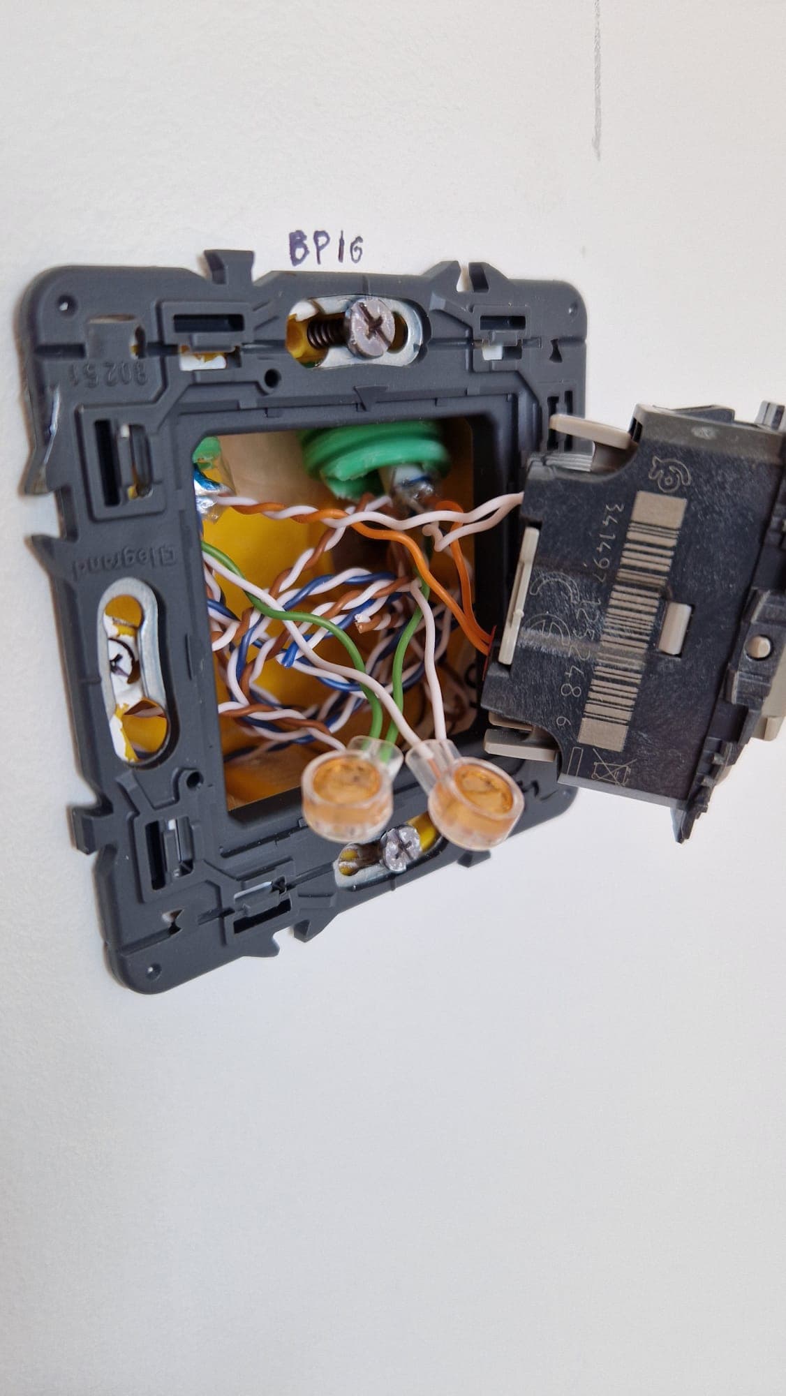

Chaque dispositif est câblé directement au tableau.

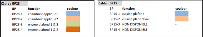

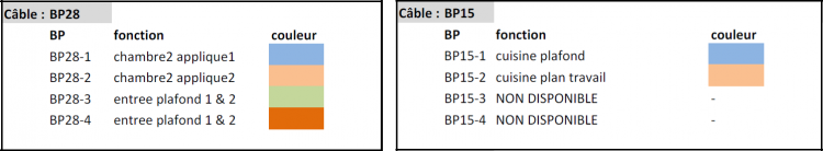

Dans la mesure du possible, 1 câble est tiré directement vers le tableau pour chaque poste BP, point lumineux, radiateur, Volet roulant, ..

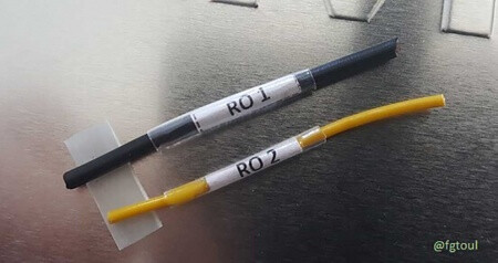

Il va sans dire que le repérage des gaines et des fils est primordial. Sur ces photos, le câblage n’est qu’à 50% environ.
Voici un exemple réalisé avec de la gaine thermo rétractable transparente.

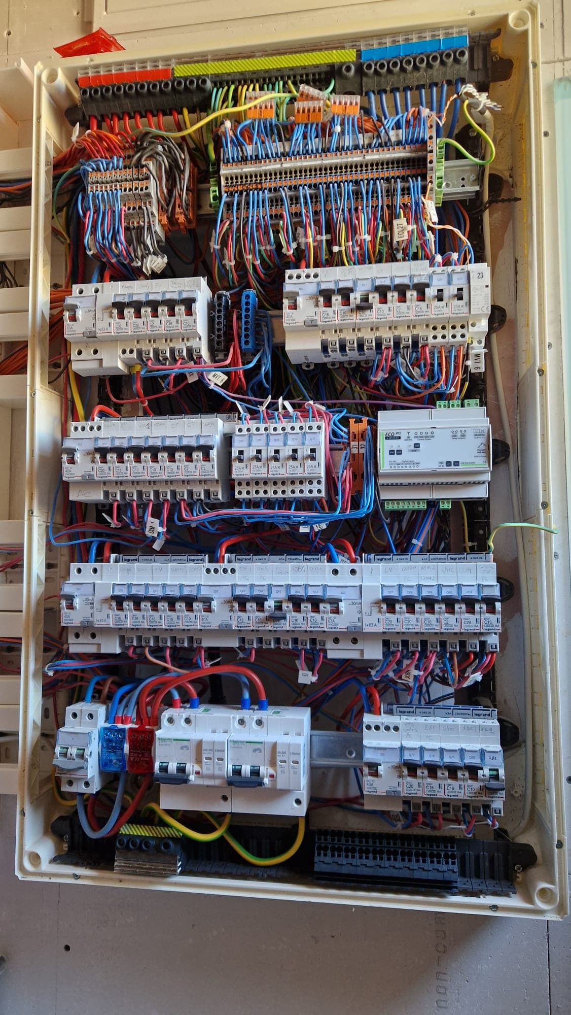

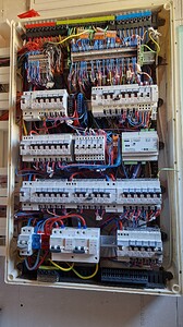

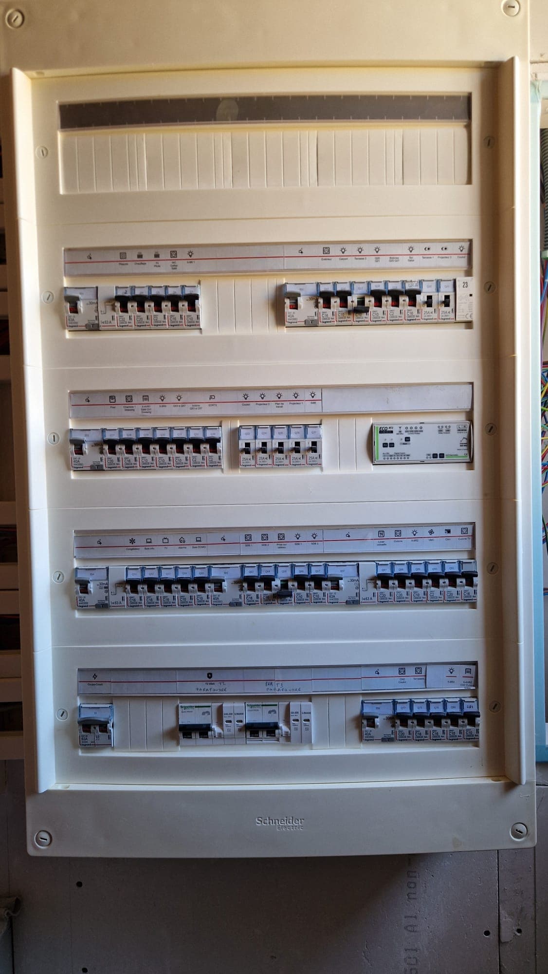

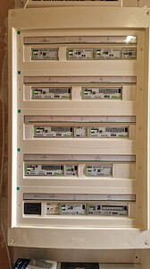

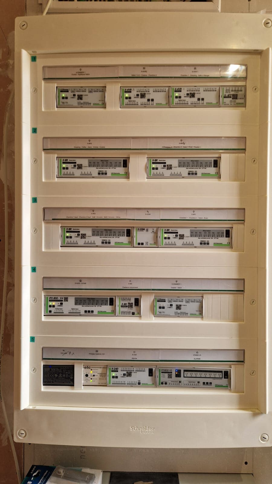

Les tableaux
Notre choix s’est orienté vers des tableaux Schneider Pragma Evolution de 120 modules (5 x 24), un pour l’installation électrique, l’autre pour la domotique.
Ces tableaux prévus pour le tertiaire offrent un entraxe de 150mm nécessaire au câblage des extensions GCE.

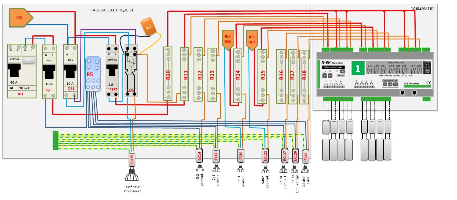

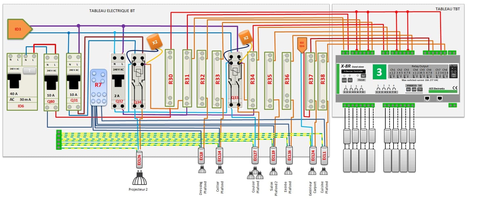

Schémas
A l’époque ces schémas avaient été réalisés sous Excel. Aujourd’hui si je devais les refaire j’utiliserais Draw.io (voir mon tuto)
Finalisation des tableaux

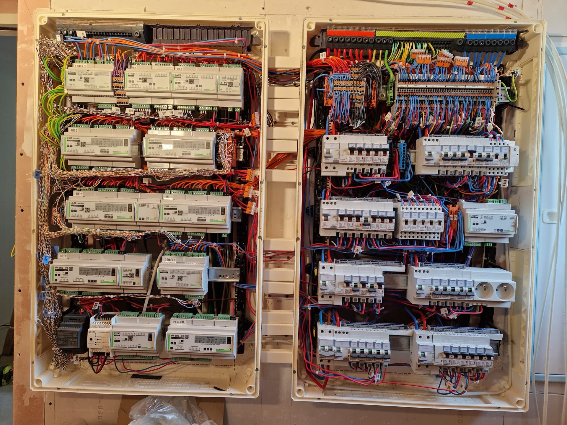

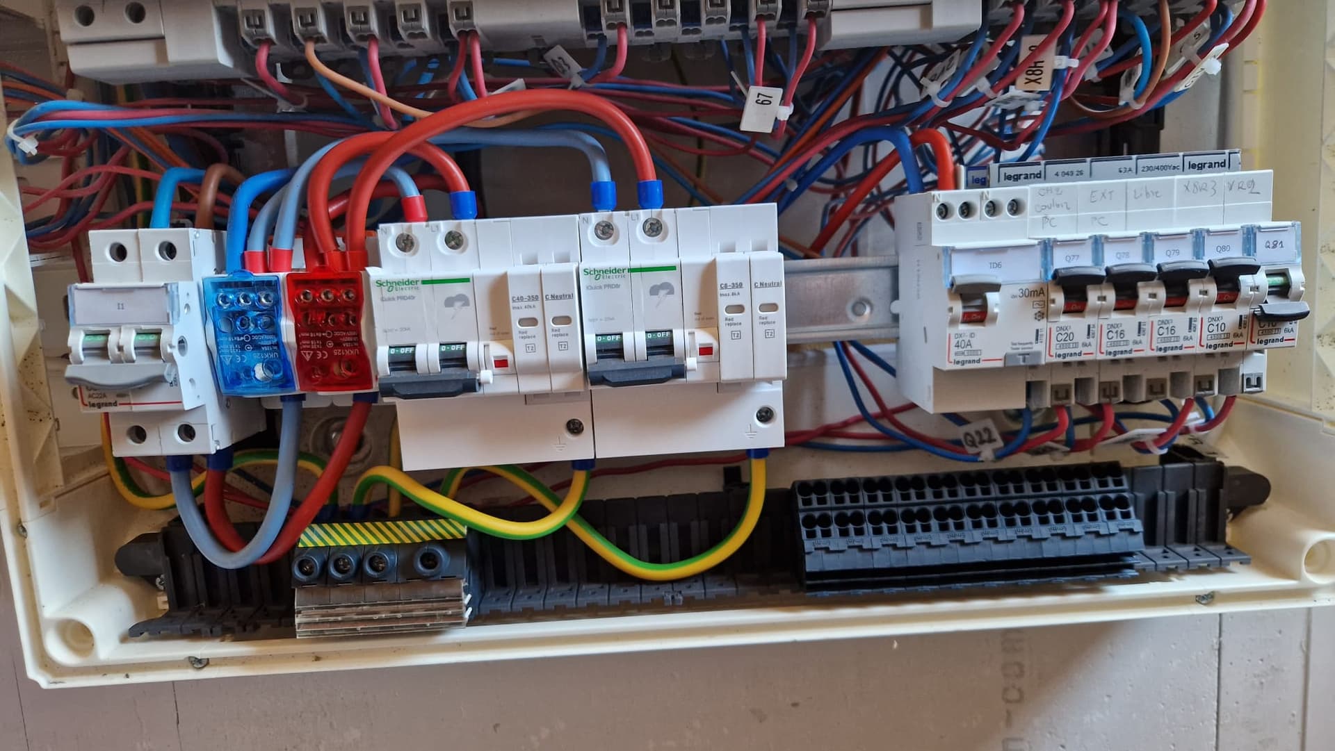

Très récemment j’ai dû ajouter des protections parafoudres T2 et T3. La région montagneuse se voit attribuer un niveau kéraunique <25. Même si le parafoudre n’est pas obligatoire dans ce cas, les changements climatiques finissent par nous l’imposer.
La foudre ayant frappé non loin de l’installation, une alimentation 12V, 1 extension X4VR ainsi qu’un différentiel 40A ont rendu l’âme. Au passage je tiens à remercier le SAV GCE (@Kevin_GCE) pour la rapidité et l’efficacité de leur service.
Ce tableau électrique secondaire est situé à 17 mètres du tableau principal.
Malgré le T2 installé sur le 1er tableau, une surtension s’est regénérée avec suffisamment d’amplitude pour causer des dégâts dans le tableau secondaire (distance > 10 mètres).
Le nouveauT2 éliminera environ 95% de l’onde régénérée, le T3 éliminera le reste et de fait protègera les appareils fixes comme la hotte, les volets, la VMC, etc. Les appareils sensibles branchés sur les prises auront un parasurtenseur T3 au plus près sur la prise.
L’installation est sous surveillance avec l’été qui démarre et ses orages saisonniers. J’espère ne pas être contraint de passer au T1 sur le tableau principal. Il faut dire que l’habitation est ancrée sur un bloc de granit bleu :scream: ce qui n’arrange rien.
Pour installer ces protections, j’ai donc été contraint de remanier le tableau électrique secondaire, non seulement pour amener l’alimentation principale et la terre au plus près afin de respecter la règle des 50 cm, mais aussi pour faire de la place.
Aujourd’hui avec ce dernier ajout, le tableau est presque plein.
On a toujours peur de prévoir trop grand, mais quand il faut ajouter une protection, une alimentation ou encore une extension, il vaut mieux avoir prévu large dès le début. Si je devais refaire l’installation, j’opterais assurément pour du 6x24 modules. Aujourd’hui les Pragma ne se font plus, récemment j’ai utilisé des modèles PrismaSet.

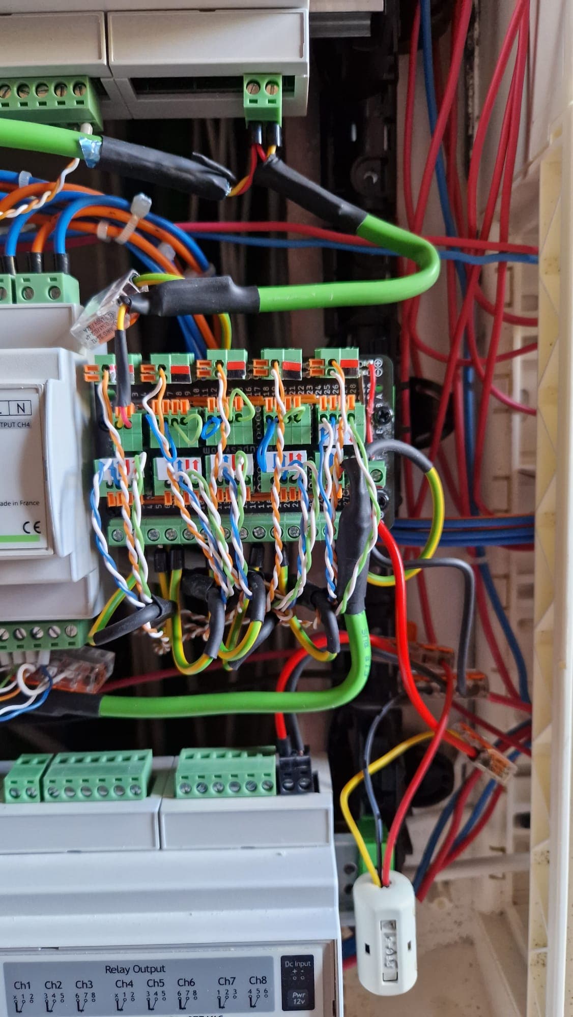

Les blindages

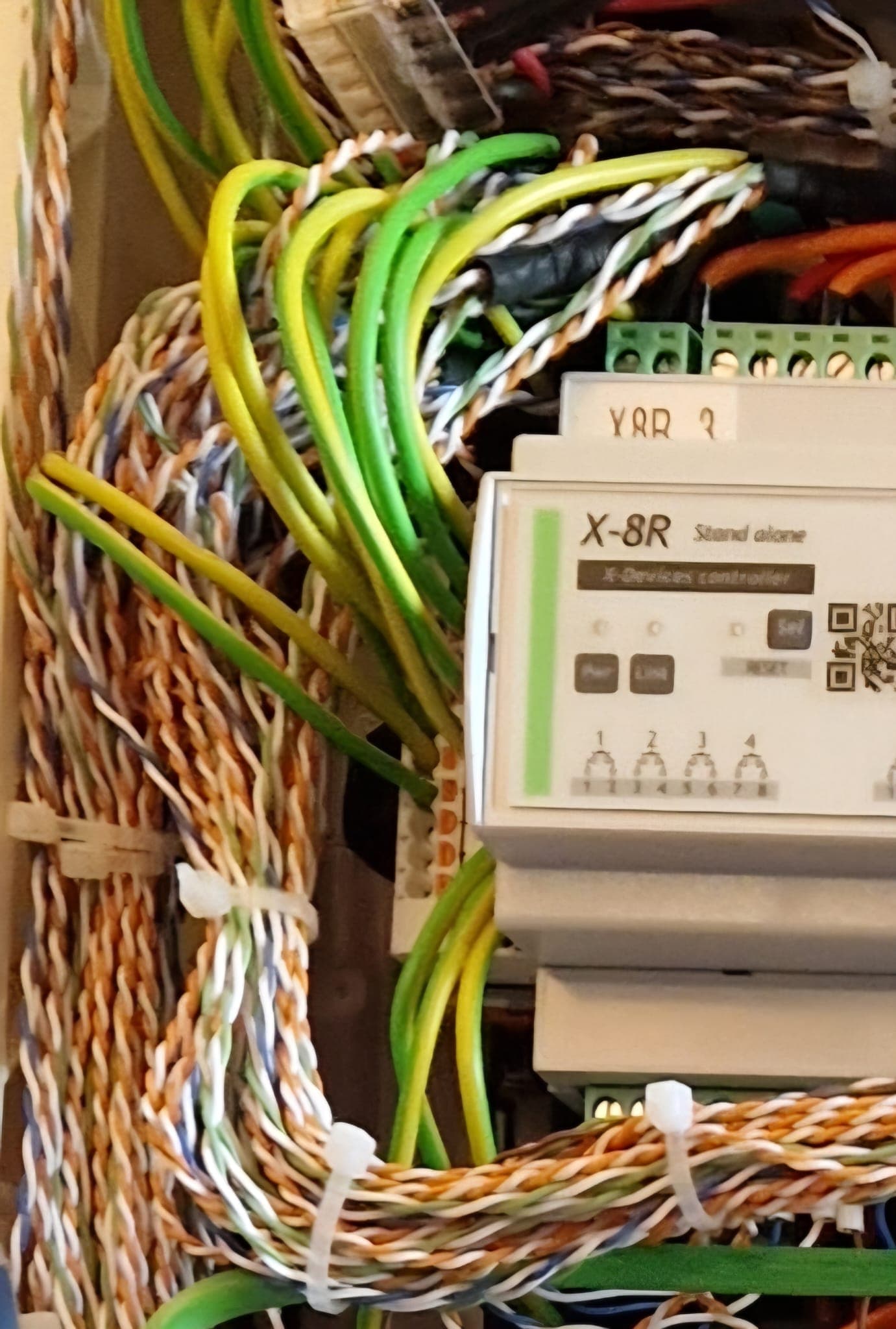

Pour respecter les préconisations GCE, il est nécessaire de câbler les entrées digitales, le Bus EBX et les analogiques avec du câble blindé. Le blindage doit être mis à la terre (côté tableau de préférence) afin d’éliminer les interférences. J’ai choisi des borniers PTFIX.
Le bus EBX
Le bus EBX doit être réalisé en Daisy Chain avec du câble blindé. (Voir les Wikis).
J’ai opté pour du câble blindé 1 paire type EIB KNX (câble vert sur la photo)
Par expérience, je ne peux que conseiller de prendre son temps lors de la réalisation du Bus, il faut soigner chaque connexion. Vu que c’est du câble souple j’ai mis des embouts sertis afin d’éviter les éventuelles dégradations du branchement au fil du temps et des manipulations.

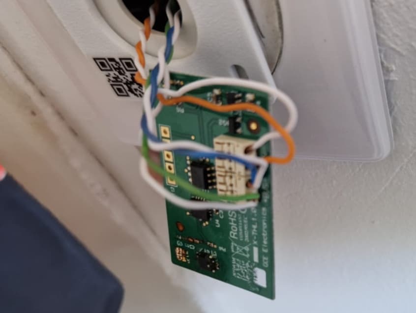

Pour le chaînage des 5 X-THL, j’ai choisi de ramener tous les câbles au tableau et de les brancher sur une carte réalisée sur mesure. Celle ci ne comporte que des borniers et les pistes du PCB facilitent la génération du Daisy Chain et la mise à la terre des blindages.

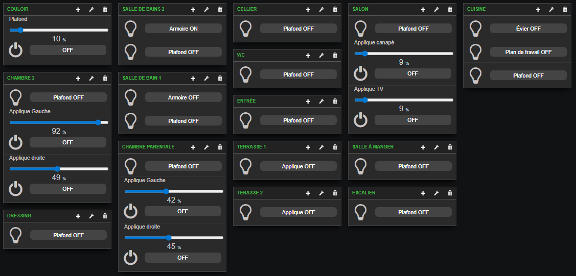

L’éclairage
Tous les points lumineux sont à LED. Pour les points à spots multiples (couloir, salle à manger) ou bien lorsque la puissance prévue dépassait les préconisations, un contacteur a été systématiquement intercalé afin de préserver les relais de l’IPX.

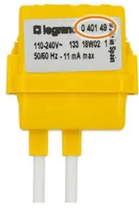

Les spots dimmables sur X-Dimmer laissaient une lueur résiduelle lorsqu’ils étaient éteins. Il a fallu ajouter des compensateurs de charge
Nous avons disposé les boutons poussoirs de manière à ce que chaque commande permette d’éteindre dans la pièce précédente et allumer la pièce suivante. Cela double les commandes mais apporte un réel confort.

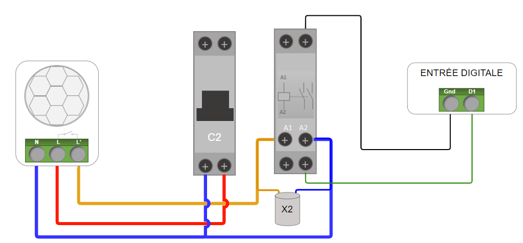

Un capteur de mouvement Finder 230Vac avec contact actif NO a été installé au plafond du couloir.
Un relais 230Vac a donc été placé dans le tableau électrique pour y connecter une entrée digitale.
Une plage horaire « Nuit Â» permet sur dĂ©tection d’allumer les spots du couloir Ă  25% en activant un Preset X-Dimmer par scĂ©nario.

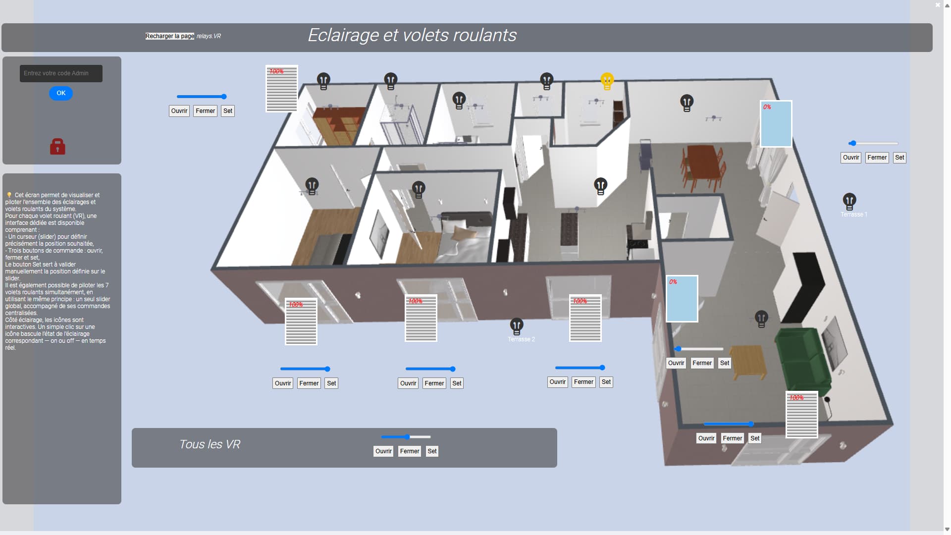

Les Dashboards
Rien de compliqué sur la V4

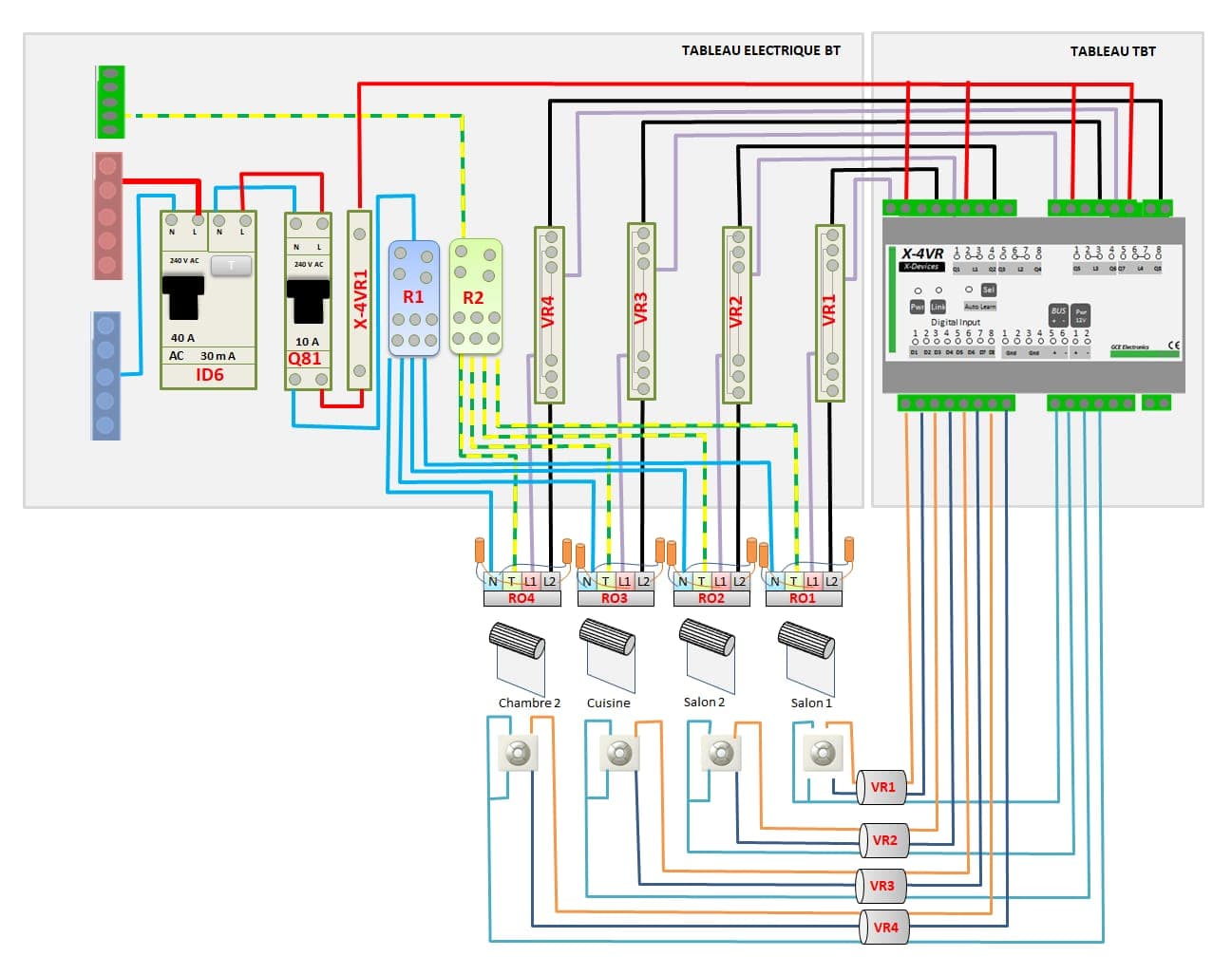

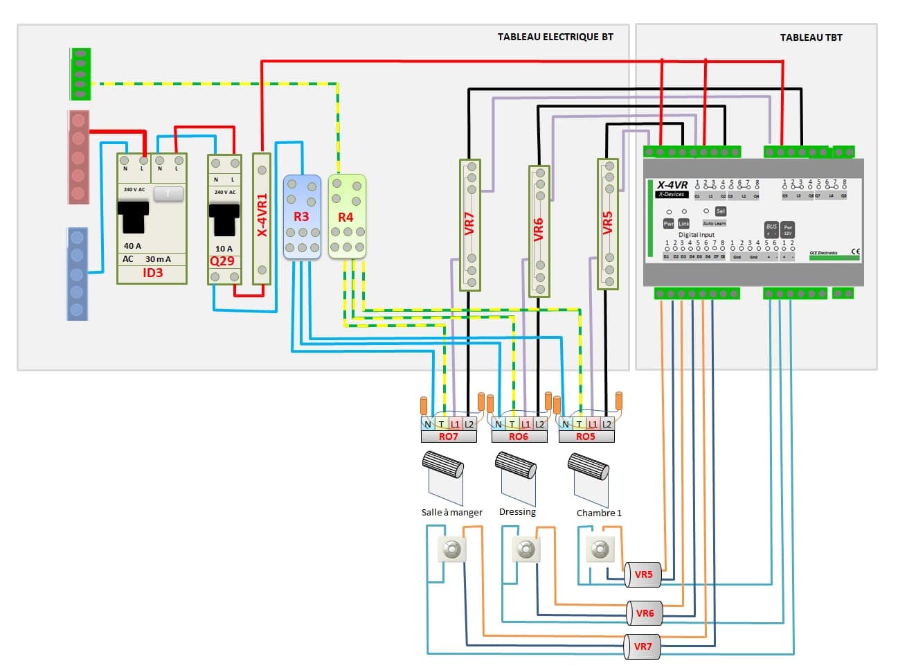

Les volets roulants

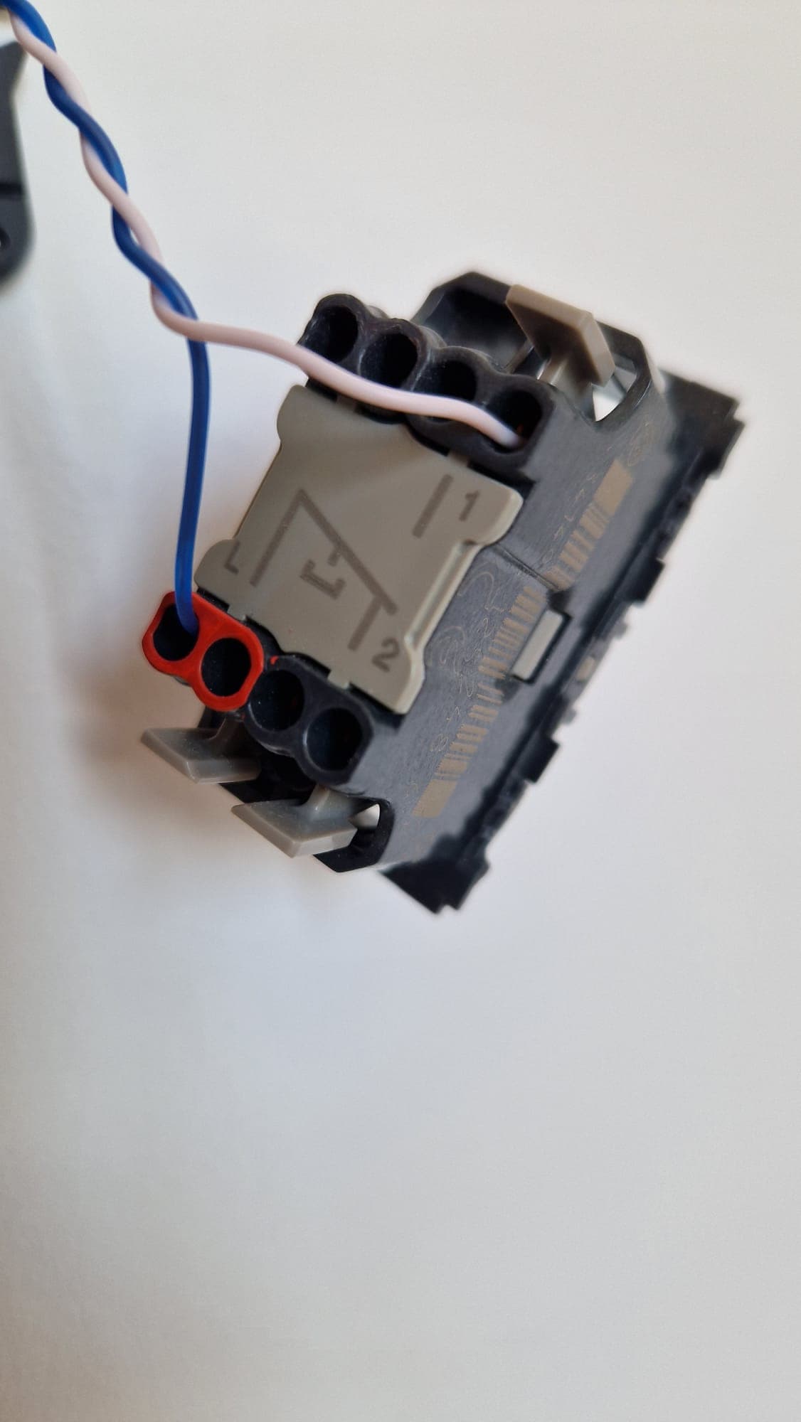

Les boutons Céliane sont équipés d’un bouton Stop central, mais suite aux essais, il ne remplit pas son rôle avec le X-4VR. Nous avons configuré les 2 extensions X-4VR v1 en mode 1.
moteurs Somfy
Les moteurs sont des COMBIROL’51.
La connexion à 4 fils (Montée, Descente, Neutre, Terre) est très simple. Le réglage des fins de course a été rapide. Une fois fait, la calibration des X-4VR V1 s’est bien passée au premier essai.
2 condensateurs X2 ont été ajoutés à chaque VR (montée, descente). Ils ont été placés au plus près de chaque moteur dans sa boite de dérivation encastrée.

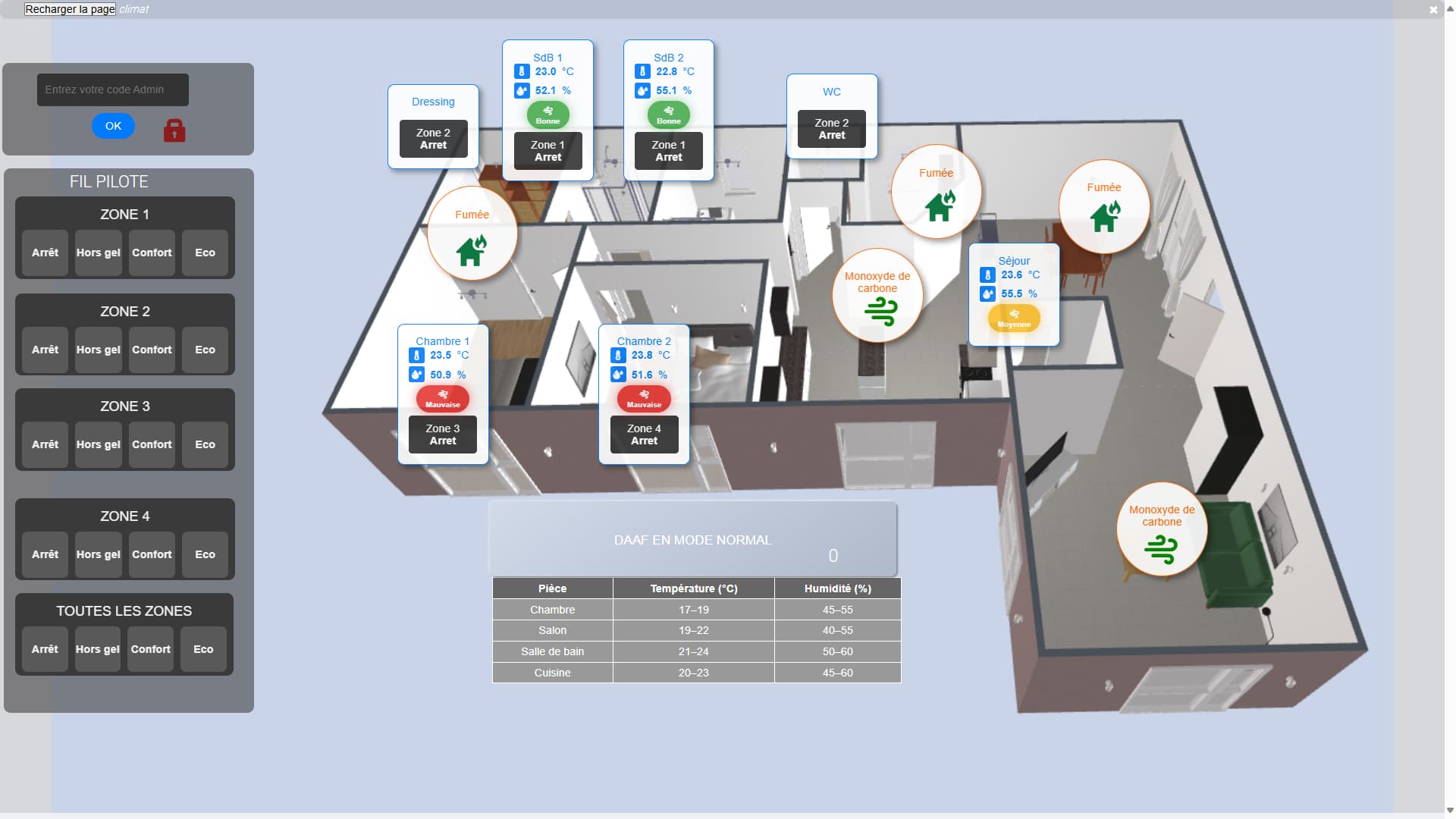

Le Dashboard V4
Dashboard classique et simplissime.

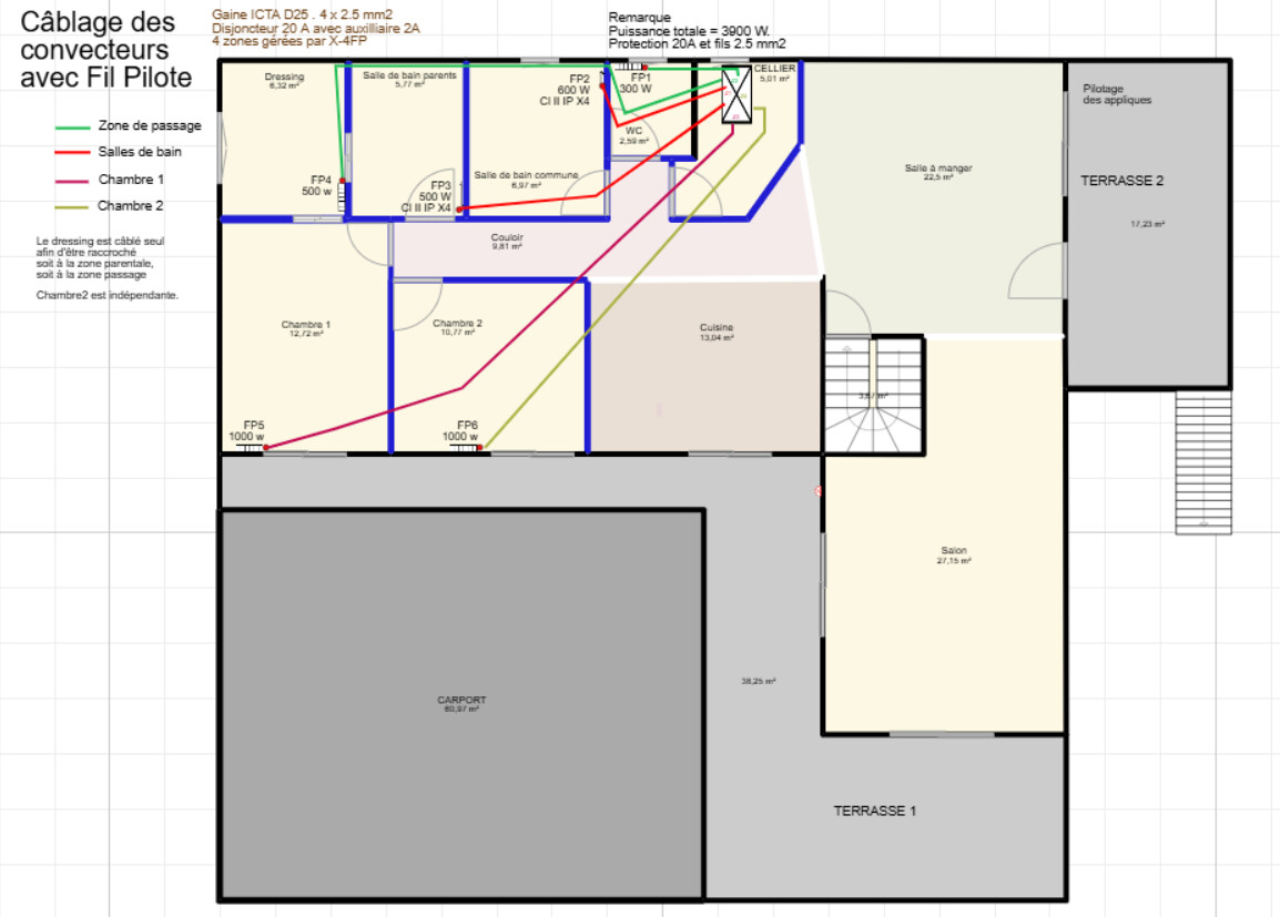

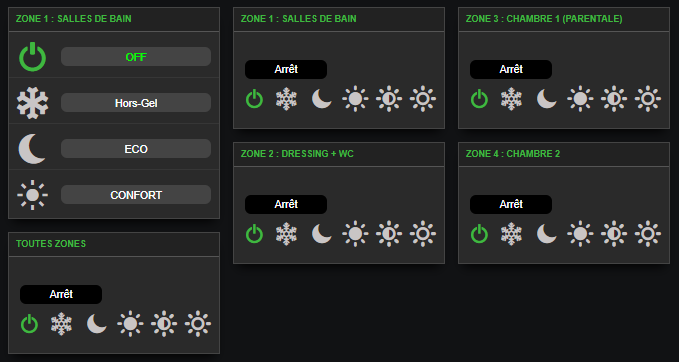

le chauffage
Sur V4, programmation classique par plage horaire (tarif bleu HC/HP) et dashboard.
L’hiver, le chauffage électrique sera complété par une flambée dans le foyer du piano de cuisson mixte bois/électricité.

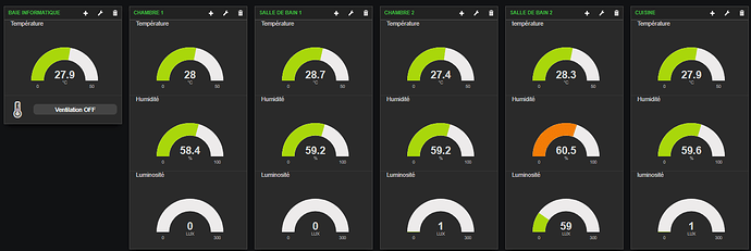

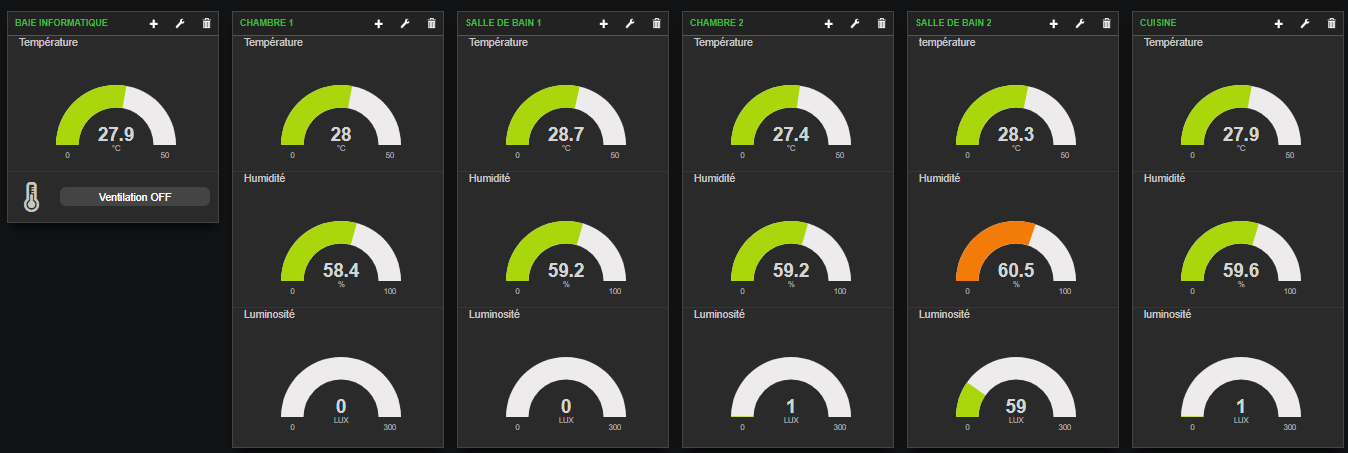

Le climat est monitoré par 5 X-THL V1, répartis dans les salles de bains, les chambres et l’espace ouvert cuisine/séjour.
Ils sont posés sur obturateur Céliane.

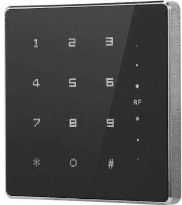

Un clavier Wiegand avec lecteur RFID intégré est mis en place.
Il permet la lecture des badges sans contact ainsi que la saisie de codes PIN.
L’objet Access Control de la V5 permet la vérification sécurisée des codes autorisés.
L’extension ne pilotant pas la gâche, elle est placée sous le clavier dans le boitier encastré.

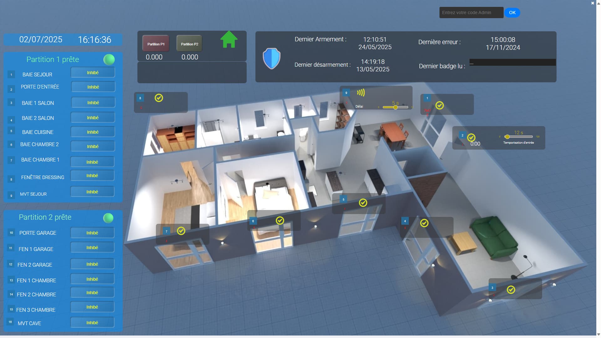

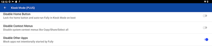

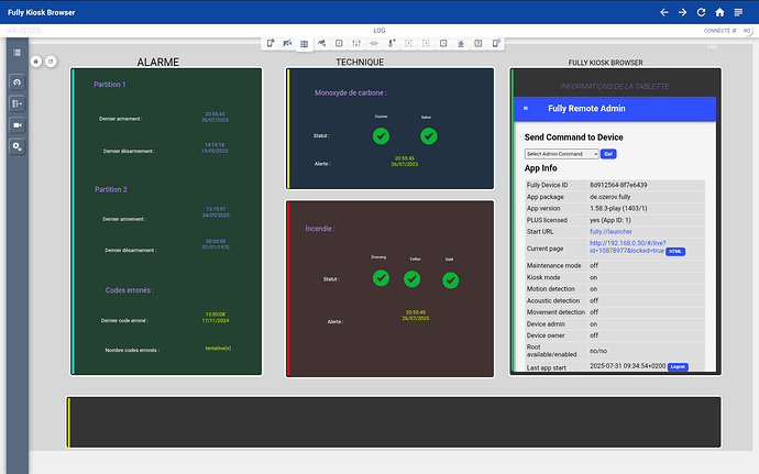

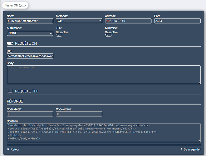

Le liveview est accessible sur la tablette murale 15.6" protégée par lecture d’empreinte (verrouillage natif Androïd)

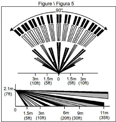

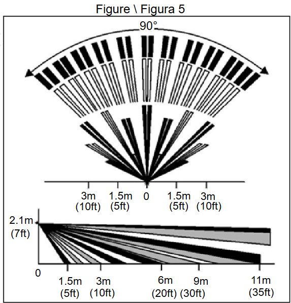

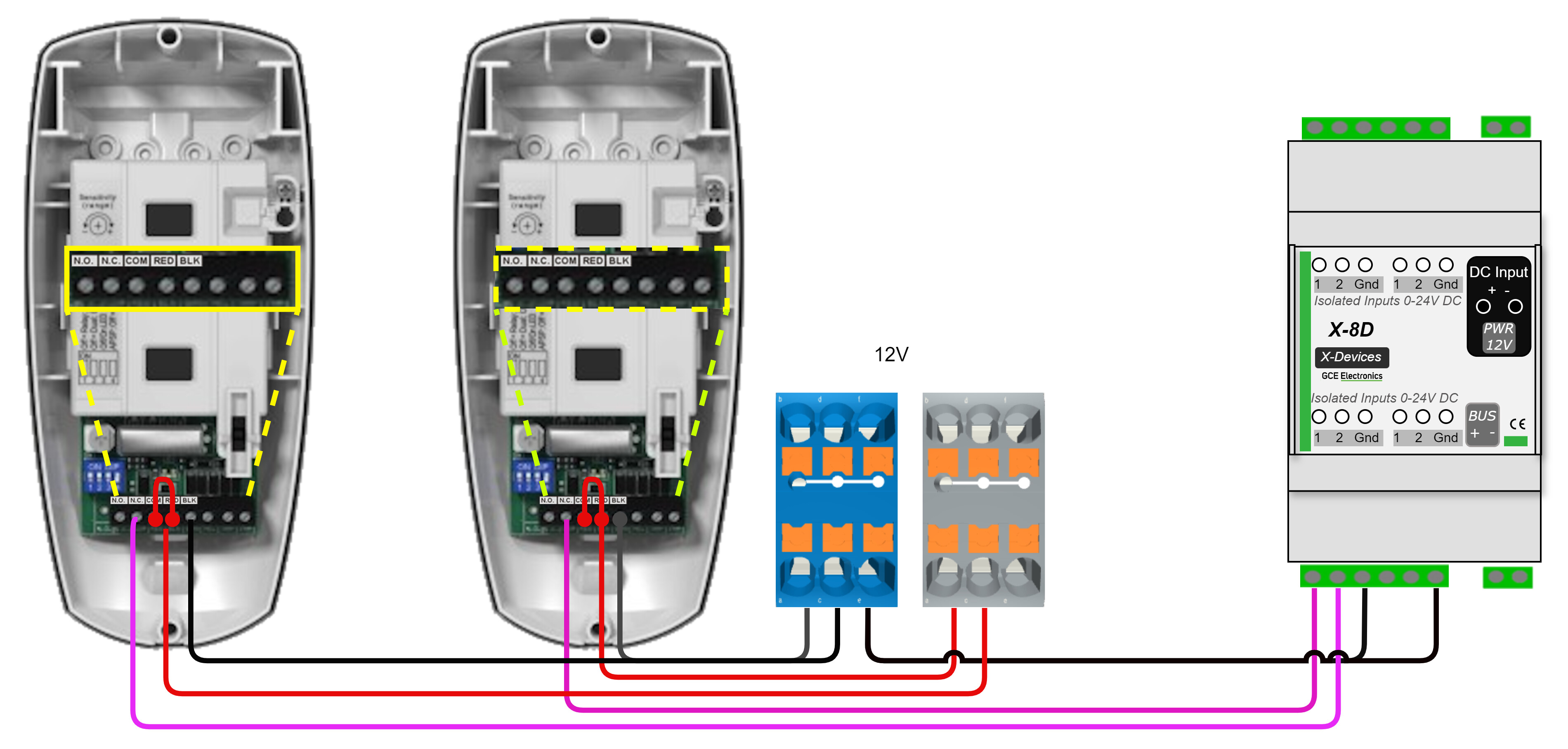

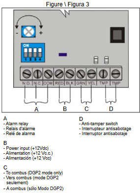

Les capteurs de mouvements sont de la marque Paradox. Ils fonctionnent avec une double technologie permettant d’éviter les faux positifs. Considérant la proximité d’un bois, j’ai préféré un modèle avec une immunité aux animaux de 40kg. Ces capteurs assurent en parallèle la fonction d’allumage des projecteurs extérieurs.
Les DG85 sont munis d’un micro switch permettant de les configurer en fonctionnement par Relais. Par défaut ils sont configurés pour fonctionner sur un Bus propriétaire.
Au moment de la conception, je ne savais pas encore si les capteurs de mouvement pour éclairage seraient en 230Vac ou en 12Vdc. Le câblage a donc été fait en 3x1.5mm² pour être universel.
Il s’avère aujourd’hui que c’est un mixte de modèles BT et TBT. Le choix initial de câblage en 1.5 l’a permis et les modifications seront permises dans le futur (en cas de remplacement, le nouveau modèle pourra être choisi selon ses fonctionnalités, sans restriction de par sa tension de fonctionnement).
Les détecteurs sont branchés par 3 fils sur une X-8D via la borne NC, cela permettra une détection en cas de sabotage malgré le manque de connexion TAMPER.

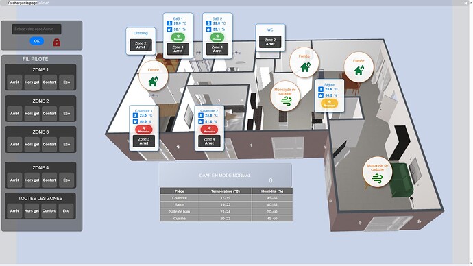

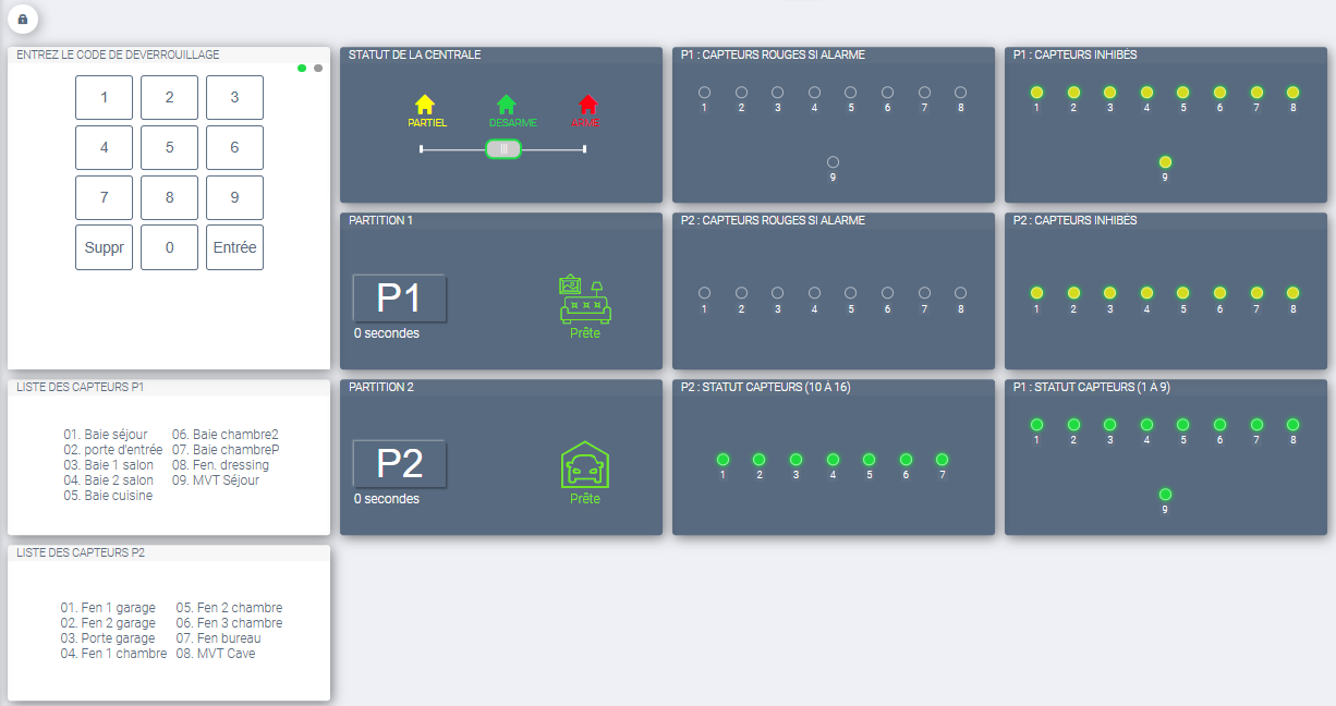

Dashboard et Liveview

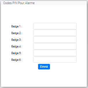

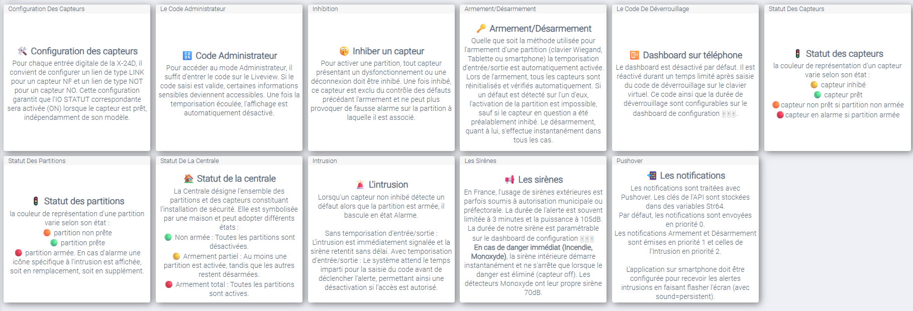

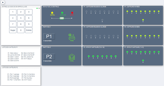

Pour le pilotage via un smartphone, le choix s’est porté sur un dashboard protégé par un code d’accès.
Par défaut seul le clavier s’affiche, permettant la saisie du code. Si le code est validé (dépendance avec un objet Access Control), le dashboard s’affiche entièrement. (Voir mon sujet ici)
Dashboard informatif :

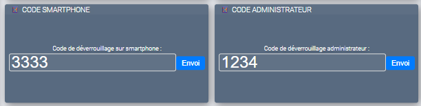

Les codes de déverrouillage et administrateurs sont gérés sur dashboard grace à un widget HTML (voir mon sujet ici)
Vous trouverez le code des autres widgets dans mon sujet concernant la mise en oeuvre d’un système d’alarme ici
Le liveview autorise les même fonctionnalités. Il est affiché sur la tablette murale (protégé par empreinte digitale).

Le monoxyde de carbone (CO)
Étant donnée la présence d’une cuisinière à bois, des capteurs de monoxydes ont été installés et raccordés à l’IPX800 V5. Ils sont autonomes et possèdent leur propre sirène de 70dB en cas de dépassement des seuils autorisés par la NF EN 50291. Pour la sécurité des personnes, pas de DIY, même si le coût est bien inférieur.

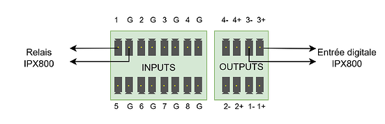

Les capteurs sont munis d’un relais (contact sec) qui est branché sur une entrée digitale de l’IPX800 V5. Cela permet d’être notifié en cas d’absence et de démarrer un extracteur d’air branché sur un relais de l’ipx.
Les capteurs choisis sont des NB-983-CO-12V.
Les capteurs de fumée

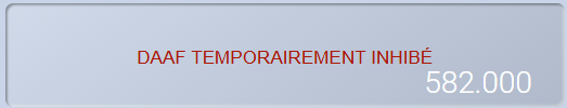

Les capteurs de fumée sont connectés à la V5. Idem que pour le gaz, pas de DIY ici pour respecter la loi et/ou le code des assurances.
Le CQR-338 est muni d’un relais NO/NF. Sur activation de la sortie, l’ipx800 fait retentir la sirène intérieure.
Une temporisation de 0 à 600s permet de passer les DAAF en mode maintenance en inhibant le déclenchement de la sirène. Cela permet de faire les tests de capteurs (ou d’allumer le gâteau d’anniversaire :slight_smile: )
Après le décompte, les alertes DAAF reprennent automatiquement un fonctionnement normal.

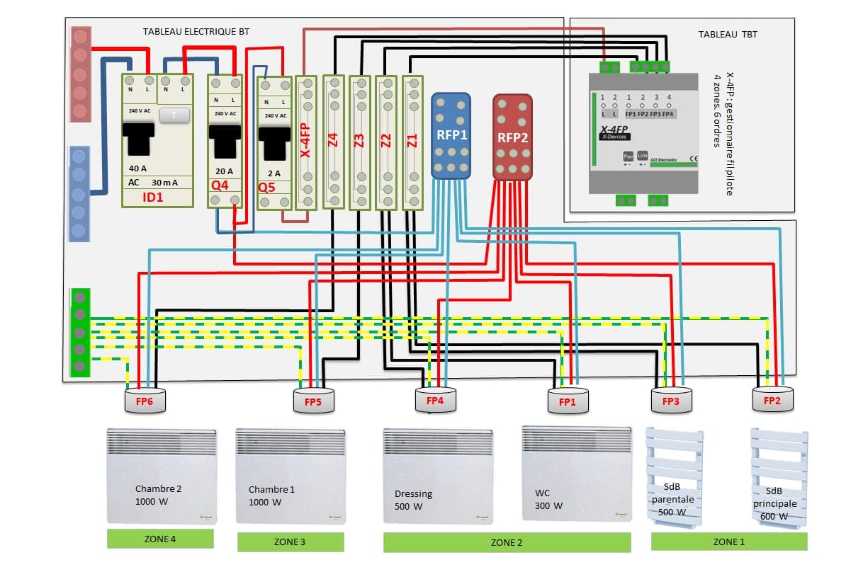

X-4FP
Le chauffage est pilotable sur un Liveview. Les retours d’état se font par polling de la V4. Les commandes API V4 sont exécutées lors d’un clic sur un bouton.
Cette séparation action/retour permet un monitoring fiable.
Le liveview indique également le retour d’état du relais des capteurs de monoxyde, ainsi que les mesures X-THL. Une évaluation de la qualité de l’air est déterminée en fonction de la température et de l’humidité ambiantes.

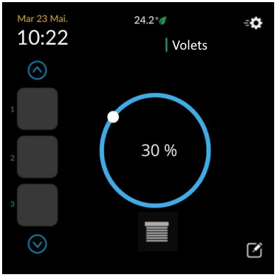

VR sur X-Display et Liveview

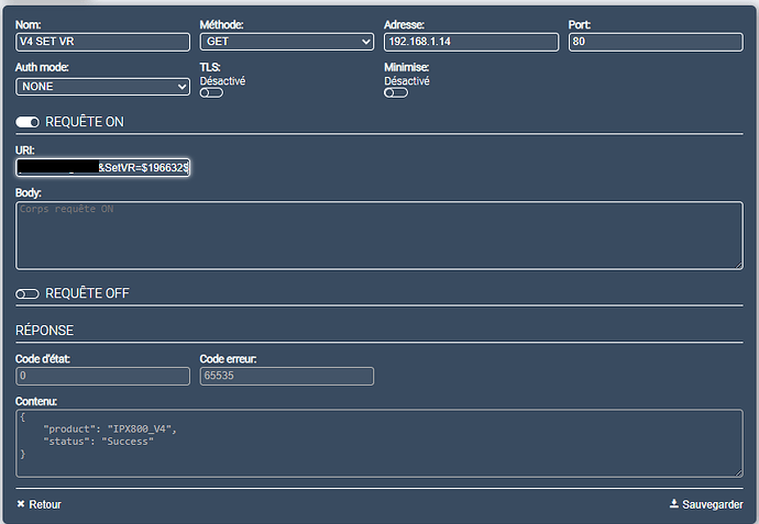

Sur V5, un X-Display V2 permet la manipulation de tous les volets de la V4 via un Ă©cran type « Slider Â» rattachĂ© Ă  une analogique.
Le bouton on/off active par lien l’envoi de la valeur de positionnement via un PUSH à la V4.
Sur V5 également, un Liveview avec des widgets HTML permet la manipulation des Volets roulants de la V4 et la visualisation de leur état. Comme précédemment, les commandes et les retours d’état par polling sont distincts, ce qui permet un monitoring sans faille.
L’éclairage principal est également accessible via cet écran.
widget VR (2)
La valeur de chaque curseur est actualisée par le polling.
Lorsque la valeur est modifiée manuellement, le script ne le met plus à jour pendant 20 secondes, ce qui permet d’avoir le temps de cliquer sur le bouton SET pour valider la commande.

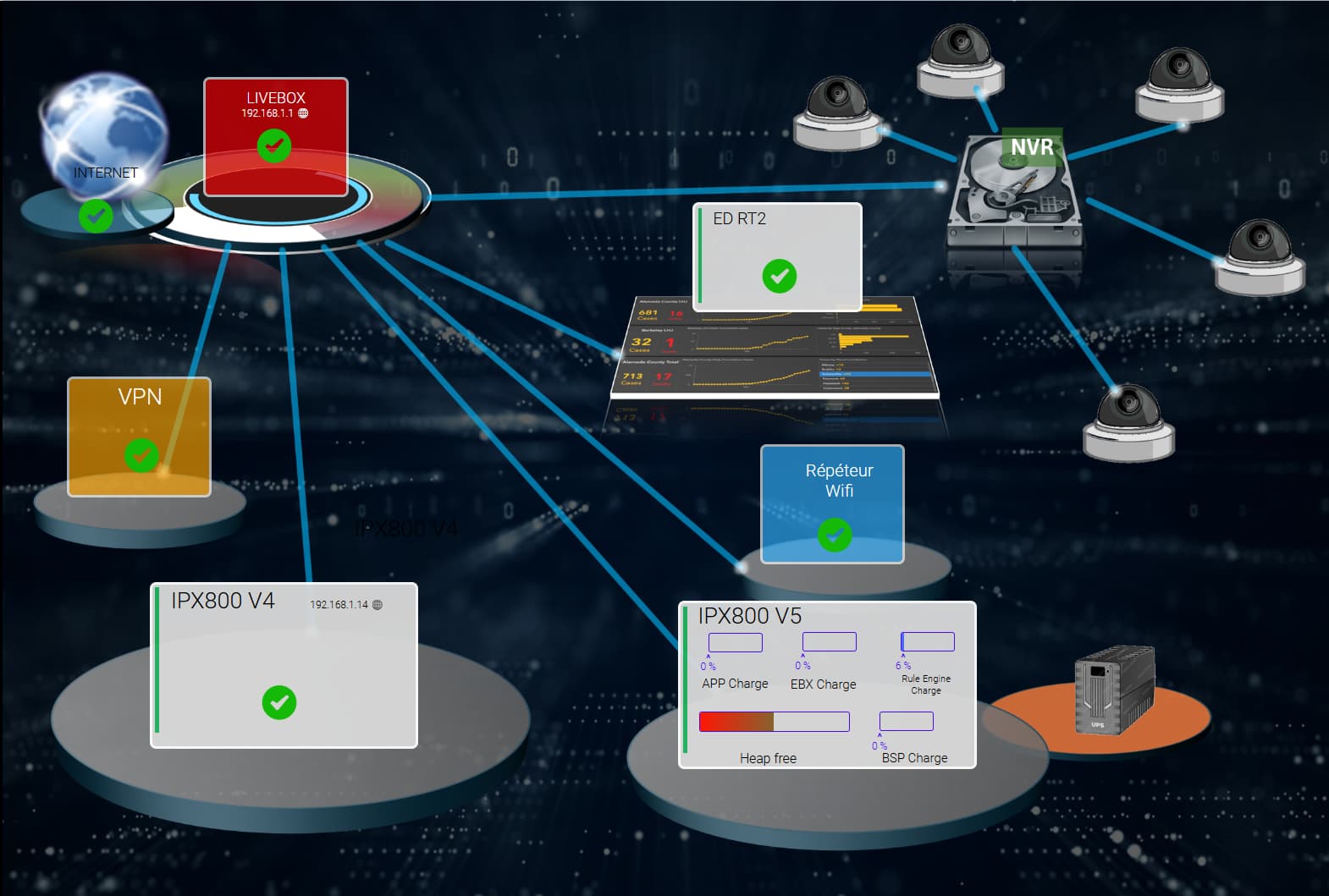

Monitoring du réseau
Affichage des Pings Watchdogs

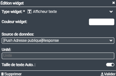

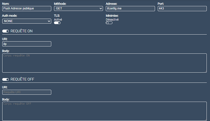

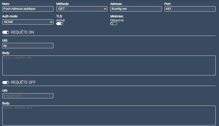

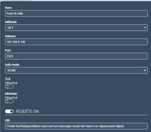

Pour récupérer et afficher son adresse publique sur le Liveview, il faut créer un PUSH et le lier à un planning pour le lancer au moins 1 fois par jour.
Méthode : GET
Adresse : ifconfig.me
Port : 443
TLS : oui
URI : /ip
Un simple Widget Texte pointant sur [Push]Response affichera l’IP.
Par souci de confidentialité j’ai supprimé le widget sur la capture du Liveview.

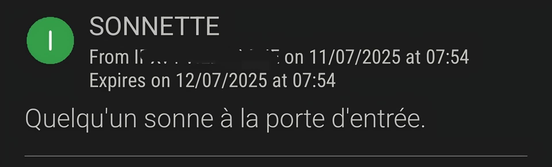

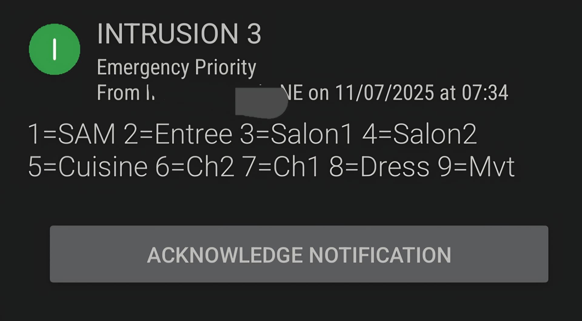

Les notifications

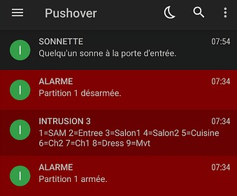

L’IPX800 V5 notifie tout défaut (incendie, gaz, intrusion) ou changement d’état d’un dispositif surveillé (armement/désarmement, capteurs de mouvement, ouvertures, …) via Pushingbox.

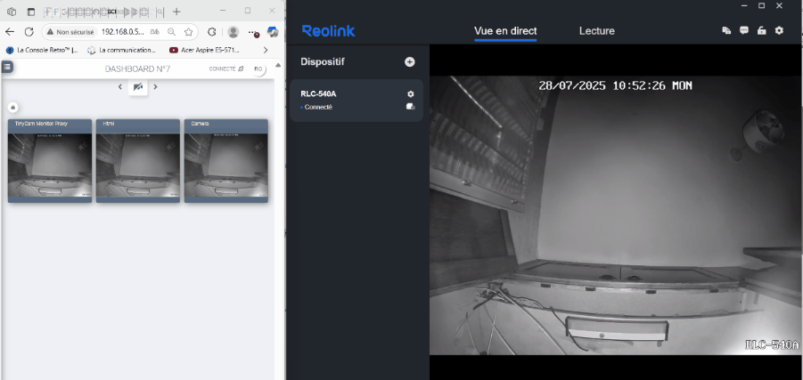

Une gestion des consommations reste à mettre en place avec l’EDRT2, ainsi que la vidéosurveillance.

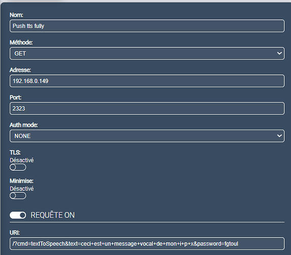

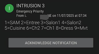

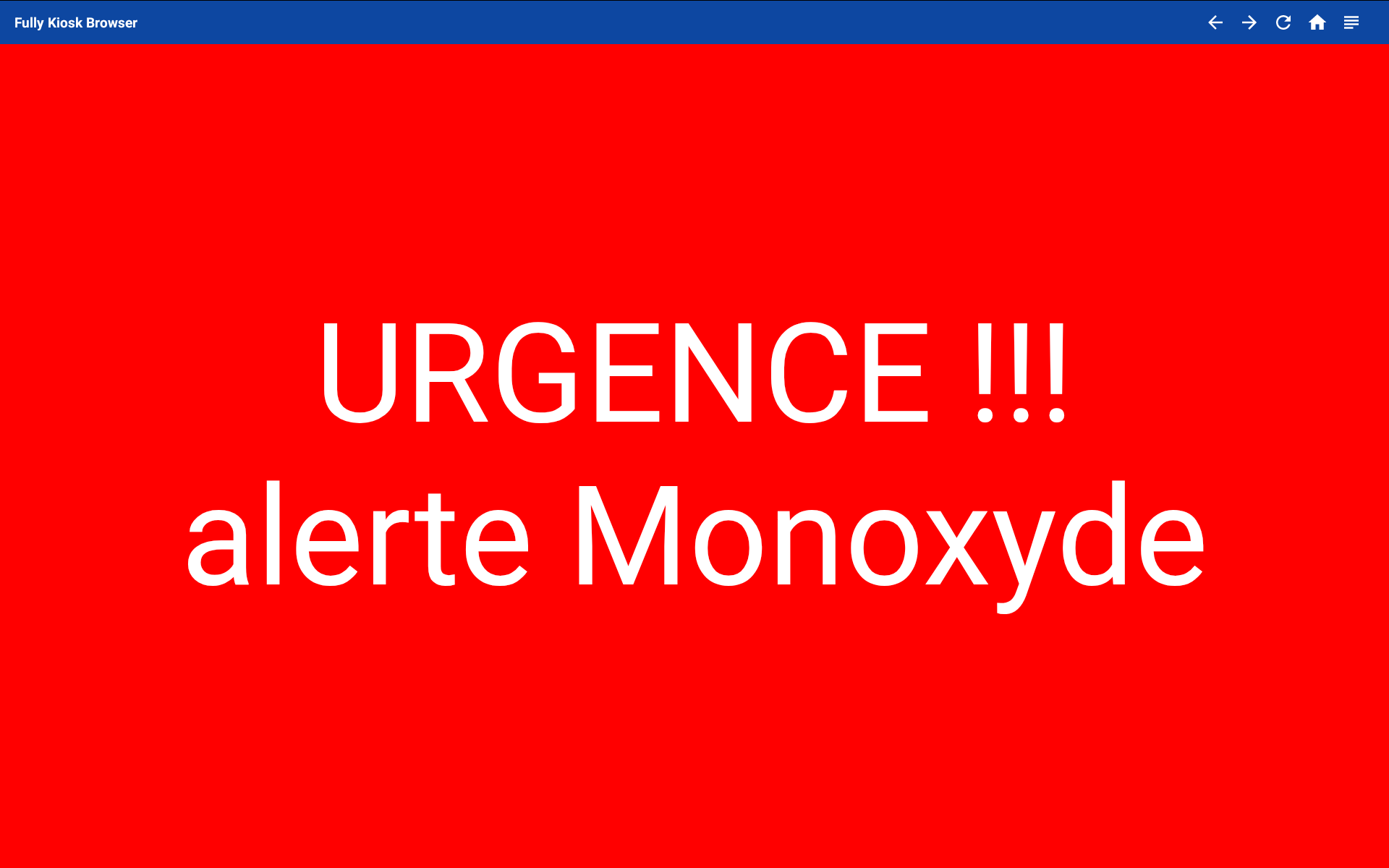

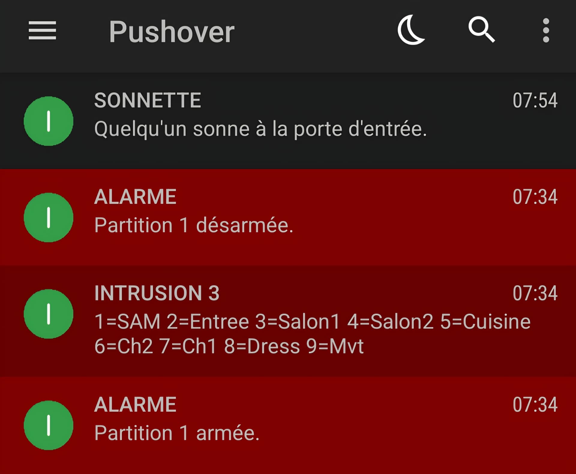

Les notifications sont désormais prises en charge par Pushover, qui propose une API avancée intégrant notamment les messages d’urgence (priority=2).
Ces messages se distinguent par :
  • Une sonnerie de type alarme, renforçant la perception de l’urgence,
  • Un clignotement rouge de l’écran pour amĂ©liorer la visibilitĂ©,
  • La possibilitĂ© d’être rĂ©pĂ©tĂ©s Ă  intervalles rĂ©guliers jusqu’à acquittement manuel sur le tĂ©lĂ©phone (retry et expire requis).
Les Push déclenchés par les détections d’Intrusion, d’Incendie ou de Monoxyde de carbone sont configurés en messages d’urgence afin de garantir une réactivité maximale de l’utilisateur.
Exemple :
Adresse : api.pushover.net
Port : 443
Auth Mode : None
TLS : OUI
URI : /1/messages.json?title=INTRUSION+$196663$&priority=2&expire=180&retry=30&token=$589828$&device=$589829$&user=$589827$&message=1%3dSAM+2%3dEntree+3%3dSalon1+4%3dSalon2+5%3dCuisine+6%3dCh2+7%3dCh1+8%3dDress+9%3dMvt
Utilisation de variables pour les notifications Pushover
Les paramètres Token, Device et User sont encapsulés dans des variables de type Str afin d’optimiser la construction des URI. Cette méthode permet de :
  • RĂ©duire la longueur des URI pour gagner des caractères disponibles dans le message (qui doit ĂŞtre encodĂ©),
  • Faciliter la maintenance : en cas de changement de login, d’API Key ou de tĂ©lĂ©phone, une simple modification des variables suffit Ă  mettre Ă  jour tous les Push.
Lorsqu’un message Push possède une priorité égale à 2, il est traité comme une alerte d’urgence. Dans ce cas, les paramètres expire et retry deviennent obligatoires :
  • retry dĂ©finit l’intervalle entre deux envois (en secondes),
  • expire dĂ©finit la durĂ©e totale pendant laquelle le message sera rĂ©pĂ©tĂ© jusqu’à acquittement.
Il est également possible de paramétrer une durée de vie pour les notifications non critiques, afin qu’elles soient automatiquement supprimées après un délai prédéfini. Cette option permet de ne pas surcharger l’historique avec des alertes sans valeur permanente (exemple : sonnette, événement informatif).
Ce délai de suppression est défini via le paramètre ttl (Time To Live), exprimé en secondes. Une fois le délai écoulé, la notification disparaît des interfaces de suivi et de l’historique Pushover.
Exemple d’URI avec suppression après 24 heures :
/1/messages.json?title=SONNETTE&ttl=86400&token=$589828$&device=$589829$&user=$589827$&priority=0&sound=pushover&message=Quelqu%27un%20sonne%20%C3%A0%20la%20porte%20d%27entr%C3%A9e.
Voici son apparence sur l’interface de suivi
La date d’expiration est indiquée par le champ Expires on, en fonction du paramètre ttl

  • Tablette 14" sous **Android 14 : Android 14 utilise un le mode de stockage « scoped Â»
  • Application : Fully Kiosk Browser avec licence PLUS
Tout d’abord, voici une courte présentation du logiciel:
Fully Kiosk Browser est une application Android conçue pour transformer une tablette en terminal autonome et sécurisé. Elle est particulièrement adaptée aux usages domotiques et d’affichage permanent. Ses principales fonctionnalités sont :
  • Affichage en plein Ă©cran de pages web, dashboards ou fichiers HTML locaux
  • Blocage de l’accès aux autres applications et paramètres système (mode kiosque)
  • DĂ©marrage automatique au boot de l’appareil
  • Administration Ă  distance via interface web ou API REST (licence PLUS requise)
  • ExĂ©cution de commandes HTTP comme le chargement d’URL, la lecture vocale de messages, ou le lancement d’applications
  • Gestion de fichiers locaux dans le stockage privĂ© de l’application
  • IntĂ©gration possible avec des systèmes domotiques comme IPX800, Home Assistant, etc.
En complément du mode kiosque, la tablette peut être sécurisée par les mécanismes natifs d’Android lors de la mise en veille :
  • Verrouillage automatique après extinction de l’écran ou pĂ©riode d’inactivitĂ©
  • Sortie de veille protĂ©gĂ©e par l’un des moyens suivants :
    • Code PIN
    • Motif de dĂ©verrouillage (pattern)
    • Reconnaissance faciale (si disponible sur l’appareil)
Cette double couche de sécurité (Fully Kiosk + verrouillage Android) permet de garantir que l’accès à la tablette est strictement réservé aux utilisateurs autorisés, tout en assurant la continuité du service en mode affichage.
La licence PLUS permet d’activer Fully Remote Admin, qui offre un pilotage complet de la tablette à distance via une API REST. L’administration peut se faire via une interface web ou par des requêtes HTTP/HTTPS.
Si l’administration distante passe par une interface réactive, le pilotage de la tablette est aussi possible par des Url http ou https selon paramétrage.
  • Installez Fully Kiosk Browser, achetez une licence PLUS.
    Allez dans Settings
  • Remote Administration (PLUS)
    • Enable Remote Administration → activez l’option
    • Remote Admin Password → CrĂ©ez un mot de passe
    • Remote Admin from local Network → activez l’option
    • Enable File Management on Remote Admin → activez l’option
  • Device Management
    • Launch on boot
    • Get Device Admin
  • Advanced Web settings
    • Enable Javascript interface (PLUS) → activez l’option
    • Enable user interactions → activez l’option
Le paramétrage vu ci-dessus est un minimum pour piloter Fully Kiosk à distance.
Par défaut, vous accèderez à l’interface d’administration depuis votre navigateur préféré sur votre PC par cette URL:
http://<IP-tablette>:2323/home
Revenons à la fonctionnalité permettant d’afficher les annonces ou alertes sur l’écran de la tablette, via des Pushes émis par l’IPX800.
J’ai choisi la solution qui consiste à placer des fichiers Html personnalisés en local dans Fully Kiosk afin de les appeler par leur URL.
La spécificité de la tablette, c’est qu’elle est mue par Android 14 (SDK 33) avec Scoped Storage activé qui empêche l’accès aux ressources locales (sdcard, …).
Les URL du type http://localhost/sdcard/* ne sont pas permises.
Pour contourner le problème, j’ai placé le fichier html dans le dossier privé de l’application.
Dans le menu de Remote Admin, exĂ©cutez « Manage Files Â» puis sĂ©lectionnez « Private App Storage Â»
Ouvrez le sous-dossier « Files Â» et tĂ©lĂ©versez votre fichier HTML en cliquant sur image
Votre fichier doit apparaître dans la liste après upload.
Pour avoir la possibilité d’exécuter ce fichier HTML sur la tablette, il faut autoriser l’utilisation d’URL type file:/// et ajouter l’Url dans la liste blanche.
Dans Settings
  • Web Settings / URL Whitelist, ajoutez file:///data/user/0/de.ozerov.fully/files/*
Vous pouvez faire apparaître votre page html sur la tablette depuis l’interface d’administration distante.
Sélectionnez la commande Load other URL, entrez l’url complète de votre fichier sous la forme file:///data/user/0/de.ozerov.fully/files/votreFichier.html
Pour mon cas, la page html reçoit un message et l’affiche en grand sur fond rouge. Ce sera utile pour les alertes Incendie ou Monoxyde.
Code de la page :

Exemple d’utilisation :
http://192.168.0.149:2323/?cmd=loadUrl&url=file:///data/user/0/de.ozerov.fully/files/overlayMessage.html?msg=URGENCE%20!!!%3Cbr%3Ealerte+Monoxyde&password=fgtoul`
Depuis l’IPX800 V5, il suffit de configurer un objet PUSH comme ceci:
Méthode : GET
Adresse :
Port : 2323 (par défaut)
Auth.Mode : None
TLS : selon la config de votre tablette (http ou https)
URI : /?cmd=loadUrl&url=file:///data/user/0/de.ozerov.fully/files/overlayMessage.html?msg=URGENCE%20!!!<br>alerte%20Monoxyde&password=<password>
Remplacez <password>par le mot de passe mis en place pour protéger l’enterface Remote Admin.

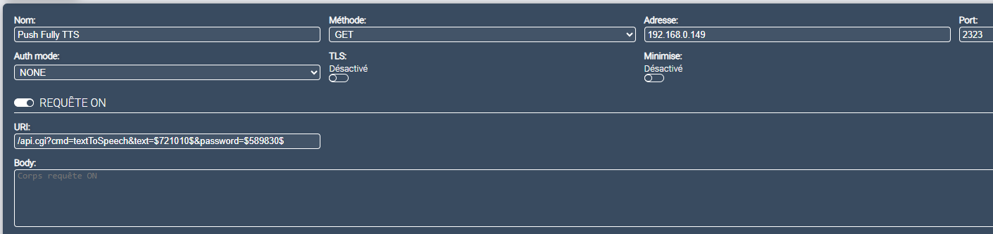

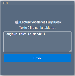

Il est également possible d’envoyer des messages que la tablette lira à haute voix dans un français correct.
Voici un exemple de push sur IPX800 pour faire parler Fully Kiosk :
Méthode : GET
Adresse :
Auth.Mode : None
URI : /?cmd=textToSpeech&text=ceci+est+un+message+vocal+de+mon+i+p+x&password=<password>
NB : aux URL de Remote Admin, vous pouvez ajouter un paramètre &type=json qui permettra d’obtenir une réponse en Json, plus légère que la réponse Html par défaut.

Lorsque l’IPX envoie une nouvelle URL à la tablette, il est nécessaire de s’assurer que celle-ci s’affiche bien , notamment dans le cas des messages urgents.
Il faut donc que l’ipx800 envoie les ordres stopScreensaver et screenOn à la tablette pour réactiver l’écran en cas de veille.
Il faut donc comme précédemment créer 2 push supplémentaires sur l’ipx, ils seront lancés par le moteur de scénarios derrière l’ordre d’affichage de l’alerte (voir précédemment).
ED capteur monoxyde<ON<Push loadURL MonoxydePush stopScreensaverPush screenOn
les URI pour ces pushes sont respectivement
/?cmd=stopScreensaver&password=myPassword
/?cmd=screenOn&password=myPassword
exemple de configuration avec stopScreensaver :

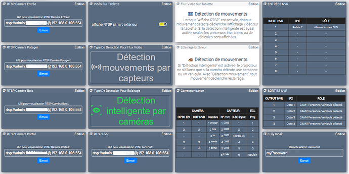

comme vu précédemment, j’utilise Fully Remote Admin pour afficher des informations générales de la tablette murale sur un Liveview de l’IPX800 V5
Vu que la réponse à la requête est de type HTML, elle est incluse dans une balise iFrame.
Voici le code du widget sur le liveview de l’IPX800 V5:

    <h1>Informations de la tablette</h1><br>
<iframe src="http://<IP_Tablette>:2323/?cmd=getDeviceInfo&password=<password>" width="100%" height="100%" style="background:transparent"></iframe>
</body>
</html>
Remplacer l’adresse ip par celle de la tablette et le mot de passe par celui que qui a été mis en place pour protéger l’interface d’administration distante.
L’API Javascript est beaucoup plus puissante.
Outre le fait d’offrir des commandes pour piloter la tablette via des scripts exécutés localement, elle propose aussi un grand nombre de méthodes permettant de récupérer des informations plus précises que Remote Admin.
Voici le code html pour ceux qui sont intéressés :

          { key: 'N° de série', method: 'getSerialNumber' },
          { key: 'Version Android', method: 'getAndroidVersion' },
          { key: 'Résolution physique', value: '1920×1200' },  // Ajout de la résolution native
          { key: 'Région', method: 'getCurrentLocale' },
          { key: 'Adresse IP', method: 'getIp4Address' },
          { key: 'Adresse MAC', method: 'getMacAddress' }
        'Batterie': [
          { key: 'Niveau batterie (%)', method: 'getBatteryLevel' },
          { key: 'Charge en cours', method: 'isPlugged' },
          { key: 'Température batterie', method: 'getBatteryTemperature' }
        'Connectivité': [
          { key: 'Wifi connecté', method: 'isWifiConnected' },
          { key: 'SSID Wifi', method: 'getWifiSsid' },
          { key: 'Force signal Wifi', method: 'getWifiSignalLevel' },
          { key: 'Wifi Data reçues', method: 'getAllRxBytesWifi' },
          { key: 'Wifi Data transmises', method: 'getAllTxBytesWifi' },
          { key: 'Bluetooth activé', method: 'isBluetoothEnabled' }
        'Écran & Affichage': [
          { key: 'Résolution fenêtre', value: `${window.innerWidth}×${window.innerHeight}` },
          { key: 'Résolution système', value: `${window.screen.width}×${window.screen.height}` },
          { key: 'Densité pixels', method: 'getScreenDensity' },
          { key: 'Orientation écran', method: 'getScreenOrientation' },
          { key: 'Luminosité écran (%)', method: 'getScreenBrightness' },
          { key: 'Rotation verrouillée', method: 'isScreenRotationLocked' }
        'Statut application Fully': [
          { key: 'Id appareil', method: 'getDeviceId' },
          { key: 'Version Fully', method: 'getFullyVersion' },
          { key: 'Fully Version Code', method: 'getFullyVersionCode' },
          { key: 'Version Webview', method: 'getWebviewVersion' }
        'Stockage': [
          { key: 'Mémoire interne totale', method: 'getInternalStorageTotalSpace' },
          { key: 'Mémoire interne disponible', method: 'getInternalStorageFreeSpace' },
          { key: 'Mémoire externe totale', method: 'getExternalStorageTotalSpace' },
          { key: 'Mémoire externe disponible', method: 'getExternalStorageFreeSpace' }
        'Performances': [
          { key: 'RAM Totale', method: 'getTotalMemory' },
          { key: 'RAM Libre', method: 'getFreeMemory' }
      for (const [theme, infos] of Object.entries(themes)) {
        const { section, tilesContainer } = createSection(theme);
        infos.forEach(info => {
          let val = 'N/A';
          if (info.method) {
            val = safeCall(info.method);
            if (typeof val === 'boolean') val = boolToStr(val);
          } else if (info.value !== undefined) {
            val = info.value;
          tilesContainer.appendChild(createTile(info.key, val));
        container.appendChild(section);
      console.log('✅ Données Fully récupérées et affichées.');
    // Délai pour s'assurer que fully est prêt
    window.addEventListener('load', () => {
      setTimeout(() => {
        displayInfos();
      }, 300);
  </script>
</body>
</html>
Ce fichier html devra être stocké localement (vous pouvez utiliser Remote admin comme vu précédemment). Ce fichier pourra alors être appelé par l’URL de type file:///data/user/0/de.ozerov.fully/files/monFichier.html
Vous pourrez créer le lien dans le Launcher Universel de Fully Kiosk.
À la différence de Remote Admin, cette page Html ne fonctionne que si elle est affichée par Fully Kiosk.
Pour créer un lien vers cette page sur votre Dashboard ou liveview, il faudra charger la page en utilisant l’API Remote Admin afin de l’afficher sur la tablette.
Sur IPX, créer un widget HTML, puis insérer ce code :
<button onclick="appelAPI(); return false;">PLUS D'INFORMATIONS</button>
<script>
  async function appelAPI() {
    try {
      const response = await fetch("http://<ip_Tablette>:2323/?cmd=loadURL&url=file:///data/user/0/de.ozerov.fully/files/Fully-Diag-JS.html&password=<password>&type=json");
      const data = await response.json();
      console.log(data);
    } catch (error) {
      console.error('Erreur API:', error);
</script>
Remote Administration permet également l’accès à la caméra de la tablette, cela fonctionnera depuis l’extérieur uniquement si la connexion est en VPN ou par redirection du port 2323 (non conseillé). Si la caméra doit être accédée depuis l’extérieur sans VPN possible ou si la préférence est d’obtenir un flux vidéo plutôt que des snapshots, il est alors possible d’installer une application tiers qui sera démarrée automatiquement par Fully, par exemple IP Webcam Pro (dvsapps) (/!\ : exposez le flux mjpeg en HTTPS de préférence)
En ce qui concerne le TTS, il est tout à fait possible de faire parler la tablette à distance à condition de lancer un push vers l’ip locale de la tablette et qui pointe sur cette variable str.
Avec l’API Widget c’est assez simple à mettre en œuvre en HTML.

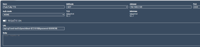

Widget TTS :
Le code se charge d’encoder et décoder le texte automatiquement pour l’insertion dans l’url du push.
  <style>
    textarea, button { font-size: 1rem; margin-top: 10px; width: 90%; }
    button { padding: 10px; background-color: #0078D7; color: white; border: none; cursor: pointer;width:90%; }
    button:hover { background-color: #005fa3; }
  </style>
<script>
var idPush_io=66506;
var idStr1=721010;//id de la variable Str256
window.GCE_Refresh.push(function(data) { //IMPORTANT: binding refresh function to the WebSocket
switch (data['_id'])
    case idStr1:
    document.getElementById('Str1').value=decodeURIComponent(data.value);
    break;
function init1() {
GCE_API.get("/api/core/str/" + idStr1.toString()).then((ret) => {
document.getElementById("Str1").value=decodeURIComponent(ret.value);
function MajSTR1() {
let v=encodeURIComponent(document.getElementById('Str1').value);
GCE_API.put("/api/core/str/" + idStr1.toString(),{value: v});
GCE_API.put(`api/core/io/${idPush_io}`, { on: true })  // set ON PUSH START
init1()
</script>
<h1>🔊️  </h1>
<br><br>
<h3>Lecture vocale via Fully Kiosk</h3>
<br><br>
<label for="Str1" >Texte Ă  lire sur la tablette :</label>
<textarea  rows="5" placeholder="Entrez votre texte ici..." id="Str1" name="Str1"></Textarea>
<button onclick="MajSTR1()">Envoi</button>
Informations sur le branchement électrique de la tablette :
selon moi, le branchement permanent d’une alimentation à découpage Made in China pour alimenter la tablette est rédhibitoire :
  • risque pour l’alimentation (surchauffe, …)
  • risque pour la batterie (surchauffe, dĂ©tĂ©rioration par surcharge, …)
    (la tablette ne propose pas d’option pour limiter la charge à 80% de la batterie et je n’ai pas envie de rooter le firmware)
J’ai donc opté pour une alimentation USB Legrand type Céliane, en flush mounted (sans plastron). Cette alimentation est connectée à un relais de l’ipx800 (via contacteur) qui permet de n’alimenter la tablette que sur plage horaire de nuit. Une extinction de la tablette est programmée dans Fully Kiosk sur la même plage horaire afin de rendre la charge optimale, sans risque de surchauffe de la batterie.
La tablette est accrochée devant l’alimentation, alimentée par un câble USB extra plat coudé à 90° aux 2 extrémités. Ce câble est prévu pour une charge rapide à 65W, cela évite la surchauffe.

Attention au temps de rafraichissement. Si les requêtes sont trop fréquentes, la caméra n’a pas le temps d’envoyer l’image, le widget est figé. Il faut allonger le délai petit à petit pour trouver la bonne valeur (1800 ms dans mon cas).
WidgetCam3
Cette vidéo permet de comparer la latence des widgets par rapport au direct. Pour l’exemple j’active les projecteurs de la caméra.
  • Ă  gauche le flux vidĂ©o converti en mjpeg par TinyCam sur widget natif en mode vidĂ©o
  • au centre mon widget html en mode image avec refresh=1800ms
  • Ă  droite un widget natif en mode image
Pour le Liveview, le widget Caméra présente le même dysfonctionnement, mais en mode plein écran seulement.

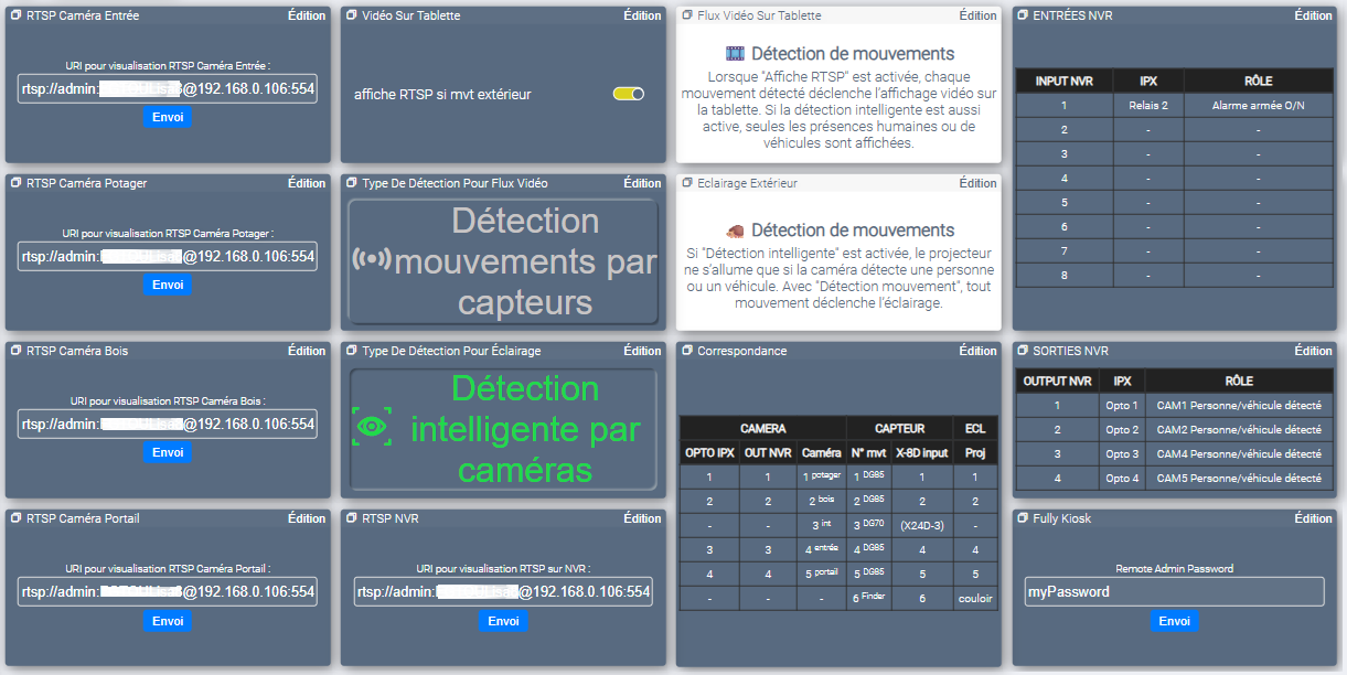

Principes domotiques
Dans le cadre de la mise en service de l’alarme, l’IPX800 active — via un relais interposé — une entrée du NVR Reolink RLN36.
=> Principe de connexion des I/O du RLN36 :
Les sorties du RLN36 sont des relais. Dans mon cas, j’utiliserai les entrées opto-isolées de l’IPX à la place des entrées digitales.
Sur le Reolink RLN36, il est possible de conditionner l’envoi de notifications à la fois par :
  • la dĂ©tection de mouvement (personne ou vĂ©hicule) par les camĂ©ras connectĂ©es,
  • et par l’activation d’une entrĂ©e alarme sur le bornier du NVR.
Cette configuration permet de réduire significativement le nombre de notifications envoyées par le NVR vers l’application installée sur tablette murale et le téléphone, en ne transmettant les alertes que lorsque le système d’alarme est effectivement armé.
De même il est possible de conditionner l’éclairage des zones concernées par la détection de mouvement. l’IA des caméras permet d’éviter d’allumer le spot pour les lapins ou les hérissons.
Remarque :
pour afficher un flux RTSP directement dans Fully Kiosk, il faudra sélectionner le Video Player Engine Media3 Exoplayer dans Autres paramètres*.
L’IPX peut alors demander à la tablette d’afficher par exemple la caméra d’entrée en RTSP lorsque quelqu’un sonne à la porte.
Le push sera de la forme suivante:
  • MĂ©thode : GET
  • serveur : ip_tablette_Fully
  • port : 2323
  • Auth.mode:NONE
  • TLS:NON
  • URI : /api.cgi?cmd=playVideo&password=pass&url=rtsp://admin:password@192.168.0.106:554/Preview_01_main&loop=0]&showControls=0|&exitOnTouch=1
Pour plus de simplicité lors de la maintenance (changement caméra, NVR) , les URI RTSP sont stockées dans des Str256 et sont modifiables sur le dashboard.
dans l’URI,
  • password=pass est Ă  ajuster avec le mot de passe dĂ©fini pour l’API Remote Admin
  • admin:password est Ă  ajuster avec le mot de passe dĂ©fini sur la camĂ©ra
NB : il serait facile de programmer les pushes directement dans les caméras ou le NVR afin d’éviter le retour d’information en filaire par le bornier de l’enregistreur. Mais toujours dans un souci de concentrer la programmation sur IPX, ce n’est pas le choix qui a été fait. Je ne veux pas devoir reprogrammer les actions dans le cas d’un changement de caméra par exemple.

Petite question concernant vos tableaux electriques.
Vu que vos tableaux sont de 24 modules vous n’avez pas pu mettre de goulottes GTL.
Vous faites arriver vos gaines ICTA directement dans les tableaux par derriere en passant par le doublage ?
Oui, c’est bien ça .
Je suis curieux de savoir comment vous avez réussi à tout faire passer ?
C’est plutôt épais une gaine de 25 et vous en avez un bon paquet qui reviennent aux tableaux.
Votre doublage est profond ?
Vous faites tout arriver par le plafond ?
C’est une GTL bâtie .
Bonjour fgtoul‚
Merci. C’est plus clair.
Je ne vois pas le linky. Vous etes sur un branchement de type 2 ?
Pourquoi du placo pare feu ?
Aucun problèmes avec le consuel ? Est-ce qu’il à vérifié si vos gaines ICTA BT arrivaient bien jusque dans le tableau ?
