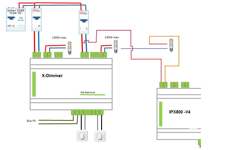

Schémas réalisés à partir de la photo du produit et les différentes révélations de GCE :
( les béta Testeurs pourront valider ou invalider)
EDIT 30/10/2017: modification de la puissance maxi à 100W par canal au lieu de 139W, suite aux préconisations apparues sur la fiche produit. La puissance totale ne doit pas excéder 400W.
Pour « agrémenter » le sujet du neutre commun, voici deux schémas possibles avec neutre commun.
Les dévellopeurs et/ou les beta testeurs pourraient-ils les valider ?
Merci d’avance
