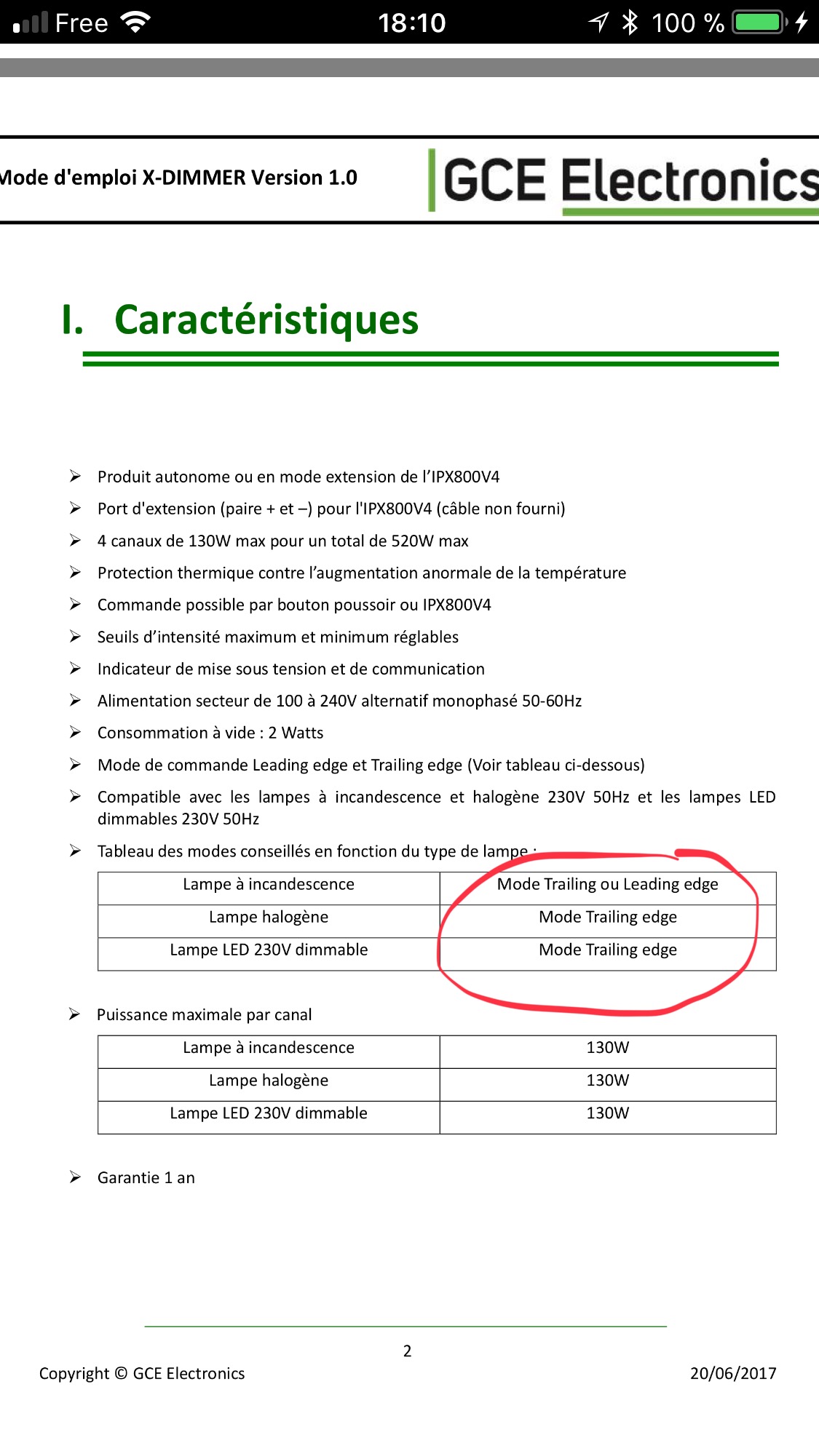

Bonjour, je pense qu il doit y avoir une erreur dans le tableau pour le mode de configuration des lampes car que ce soit du led ou incandescent le même mode est utilisé ?
Il n’y a pas d’erreur, les lampes à incandescence sont très flexibles et fonctionnement dans les deux modes. Alors que les LED sont à utiliser en mode « Trailing edge ».
Merci beaucoup @Benjamin_GCE pour cette info et désolé pour le lapsus
Bonne continuation
