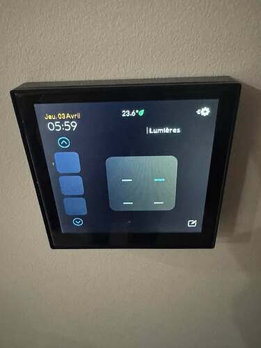

X-display 2 écrans incomplets
Je suis passé de la version 2.0 à la 3.5 progressivement (2.0 → 2.1 → 3.1 → 3.2 → 3.3 → 3.4 → 3.5)
J’ai bien suivi les tuto/doc et vérifié à chaque fois la version visible dans l’IPX. Tout semble bien s’être passé.
Cependant j’ai fait 2 fois la procédure et j’ai eu 2 résultats différents mais aucun ne semble s’être bien passé…
  • Dans le premier cas, j’ai des inscriptions en chinois :confused:
  • Dans le second cas, j’ai bien mes noms d’écran en français, mais pas possible de choisir les icones pour mes boutons.
Dans les 2 cas, j’ai bien fait (à plusieurs reprises) :
  • retour d’usine
  • redémarrer électriquement
  • supprimer tous les anciens écrans et recommencer à 0
Avez-vous une idée du problème ?
