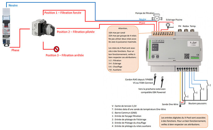

Sinon, une solution que j’ai imaginé pour mimétiser à peu près le fonctionnement attendu. La seule limite est qu’il faut bien pense à remettre en position pilotée lorsqu’on a fini l’entretien de la piscine depuis le local technique.
Vos avis sont les bienvenus.
Le mieux est d’avoir un bouton type coffret de piscine, avec off, forcé et auto, auto étant connecté au relais du X-Pool.
Ca permet de déroger manuellement aux automatismes.
C’est toujours mieux pour avoir une certitude lors des opérations se maintenance, et sa permet un fonctionnement manuel en cas de panne du X-Pool.
C’est ce que je suis en train de câbler de mon côté, en mettant en parallèle du coffret historique le X-Pool. Je garde même l’horloge sur la voie auto, ça permet de revenir à un automatisme basique en cas de panne.
Les schémas et discussions à ce sujet sur mon install en cours.
J’ai réalisé le même montage. Dans la mesure où le coffret d’origine est déjà installé, ça fait un secours en cas de maintenance ou de soucis avec le x-pool.
