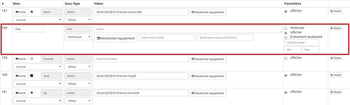

En faite, je sais pas vraiment quoi renseigner dans le plugin « Store »
quelqu’un a-t-il un retour d’état fonctionnel dans ce plugin sous jeedom?
Répondu en mp.
Je pense que c’est mieux :wink:
Merci je viens de te répondre :slight_smile:
