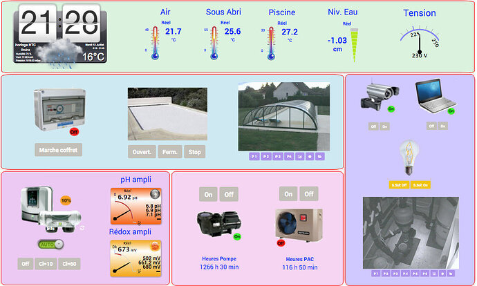

ci joint un aperçu de ce que l’on peut faire en utilisant IPX800 et jeedom. Si tu veux des explications avec les schémas électriques envoies moi un mail.
… Mon Rêve…
