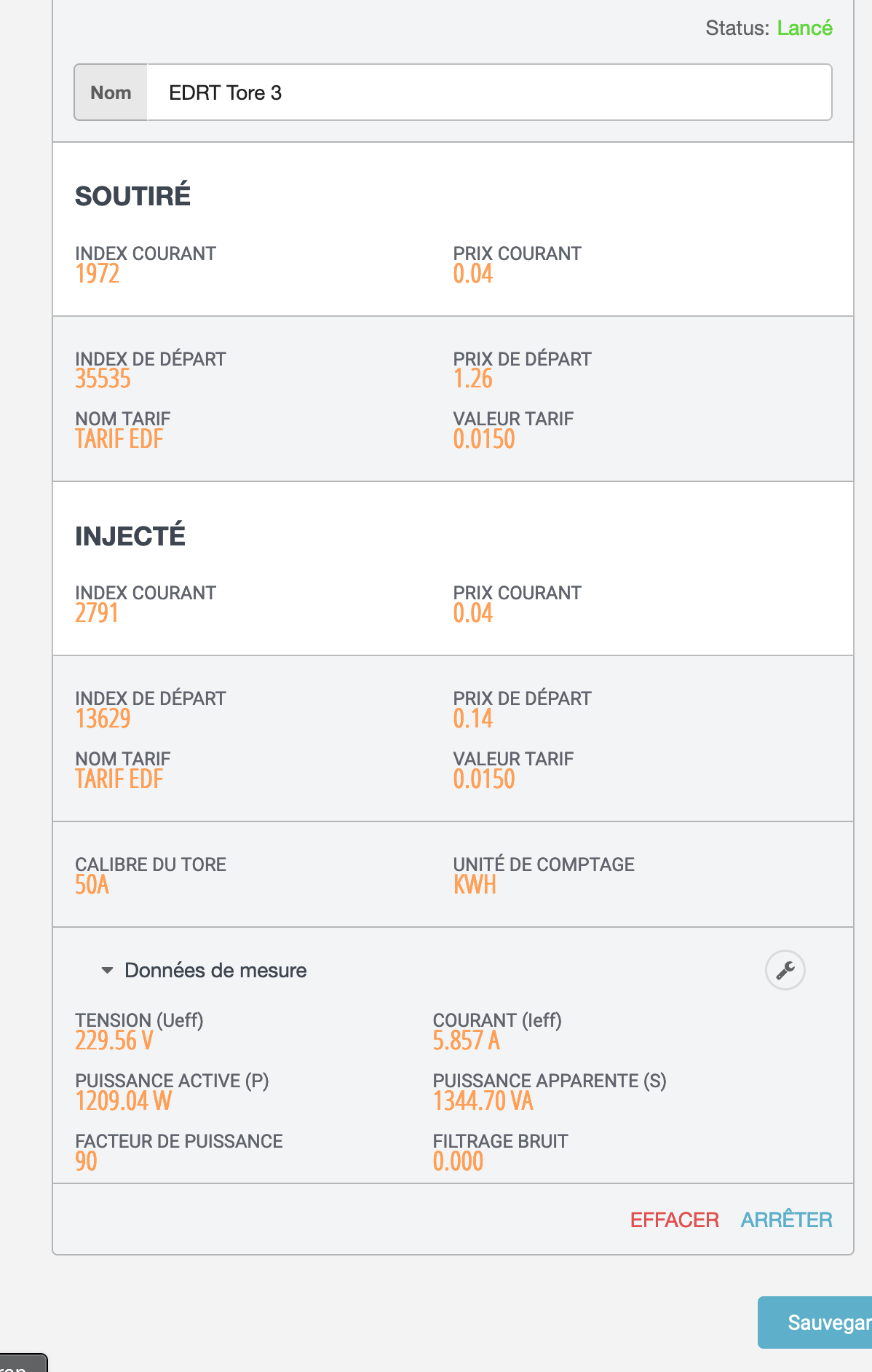

La valeur négative affichée sur la gauge globale du poste est normale, le poste contenant uniquement de la production, l’EcoRT2 la considère comme de l’injection ce qui explique l’affichage en valeur négative. C’est vrai que ce n’est pas très intuitif, nous allons voir si on peu améliorer cela.
En ce qui concerne les 8 Watts mesurés quand les panneaux ne produisent pas, il doit s’agir d’un courant résiduel qui est vu par l’EcoRT2, ce qui explique également que votre index journalier soit incrémenté, tout ce qui est mesuré est comptabilisé. Un filtrage pour éliminer la mesure résiduelle devrait être possible.
Quel est le calibre de vos Tore ?
Je vois aussi que vous avez un problème sur l’affichage du prix (-9999,99), avez vous bien fait un Raz Global avant de démarrer avec la BETA ?

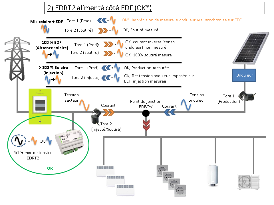

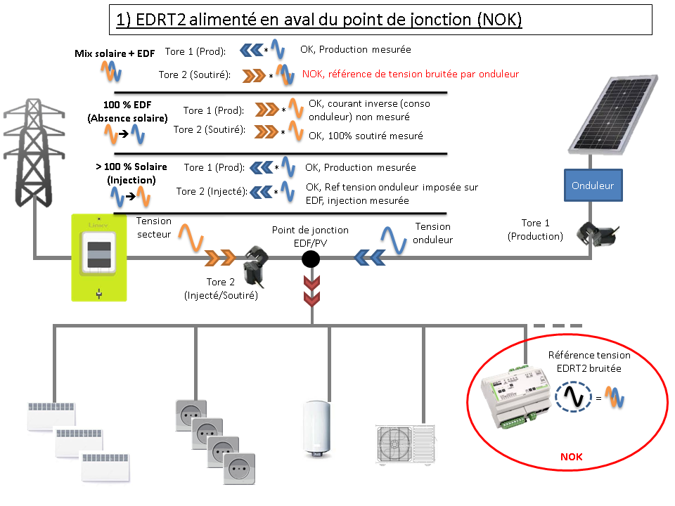

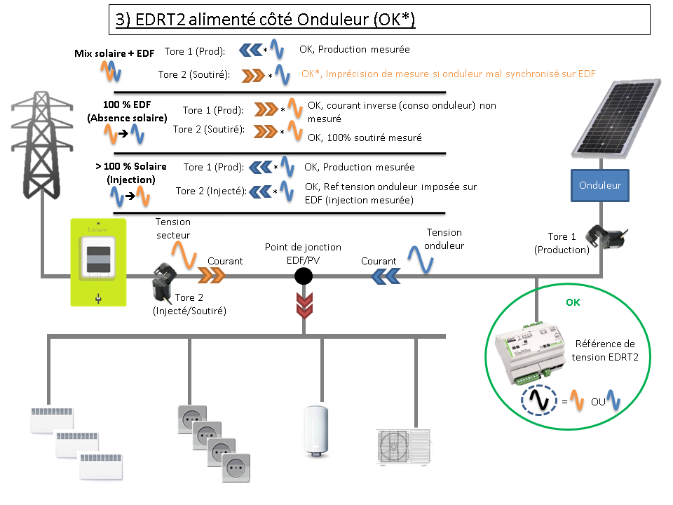

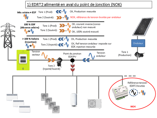

Concernant le problème de mesure instable rencontré sur votre installation, nous avons travaillé sur le sujet et il semble que le problème soit simplement lié a des perturbations induites sur le réseau par les onduleurs.
La solution serait donc de déplacer le point d’alimentation de votre EcoRT2 pour qu’il ne soit plus soumis à ces perturbations et puisse retrouver un fonctionnement normal.
merci @Julien_GCE
il est bien brancher cote edf mon erdt
alors faudrait que je le branche a la sortie du linky direct?

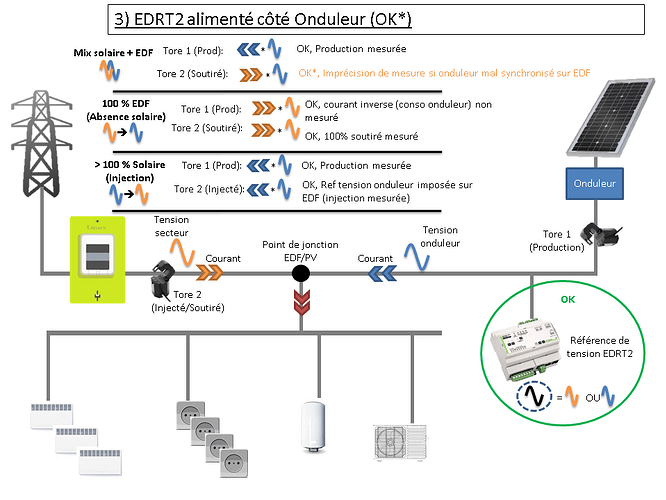

Bonjour @seraphinou,
Oui il faut le brancher en amont du point de raccordement de votre production PV ou alors directement au niveau de la sortie de vos onduleurs.
Visiblement le fait d’alimenter l’EcoRT2 côté EDF n’a pas solutionné votre problème car la mesure est toujours instable, je pense que la présence de l’onduleur perturbe la mesure.
La dernière solution que je vous propose est d’essayer le cas 3) c’est à dire, EcoRT2 alimenté côté onduleur.
Merci de faire une nouvelle tentative et de nous tenir au courant .

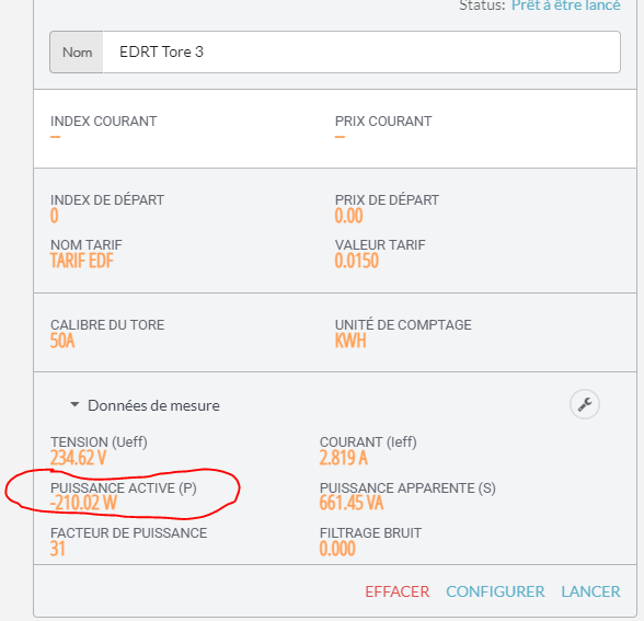

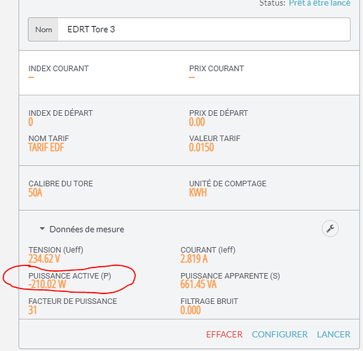

@seraphinou,
Après vérification, il semble que votre Tore 3 (celle censé mesurer en mode bidirectionnel le injecté/soutiré EDF) soit branchée à l’envers.
Essayer de la rebrancher dans le bon sens et de reconfigurer votre compteur Tore 3 en mode Injection pour voir si ça améliore quelque chose.
Merci,
Julien.
bonsoir @Julien_GCE
j’ai change le sens de la pince et plus de negatif
