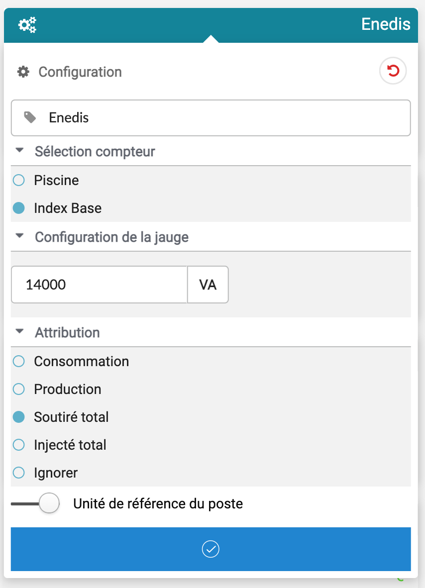

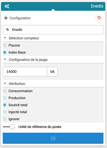

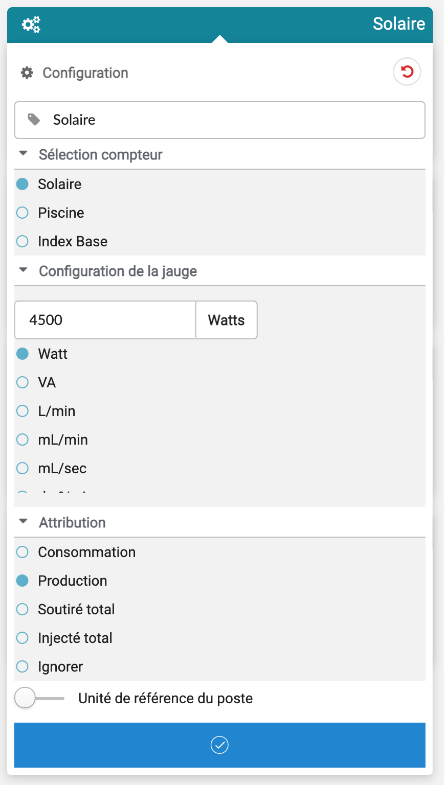

J’ai galéré pour obtenir la jauge pour la TIC, mais j’ai fini par y arriver (TIC historique) avec la config suivante :
Visiblement, il faut mettre en VA alors que c’était en W il me semble dans la version précédente, est-ce la bonne config ?
Par contre, je n’arrive pas à afficher la jauge instantanée ni pour mes panneaux, ni pour ma pisicne.

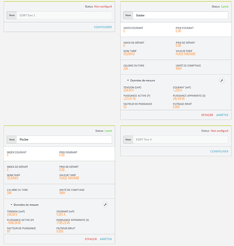

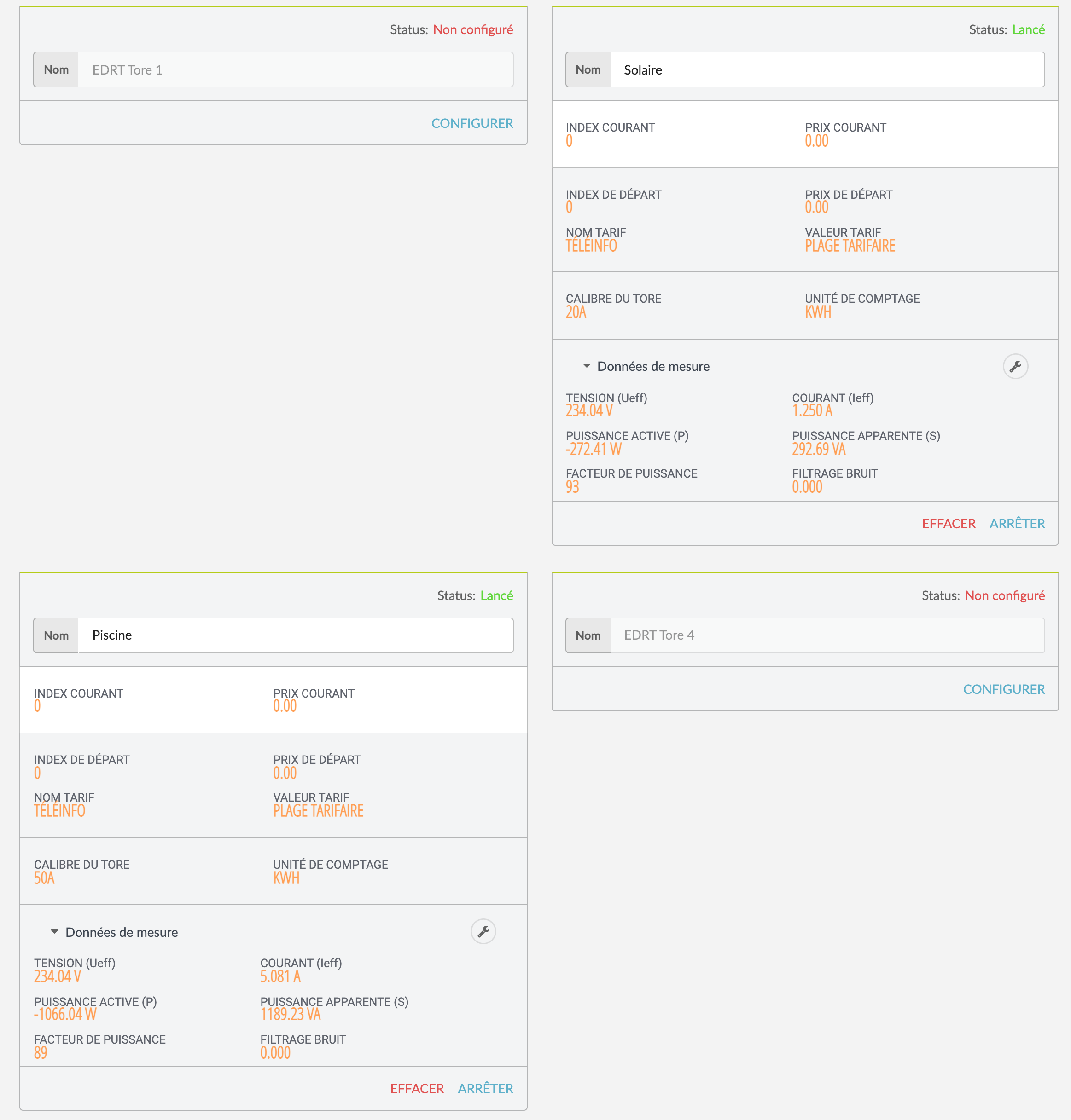

J’ai la config suivante sur les 2 tores branchés :
Les données de mesure semblent bonnes, par contre les valeurs sont négatives pour la puissance active, est-ce la source du pb ? Si c’est ça, nécessité d’inverser le sens des tores ?

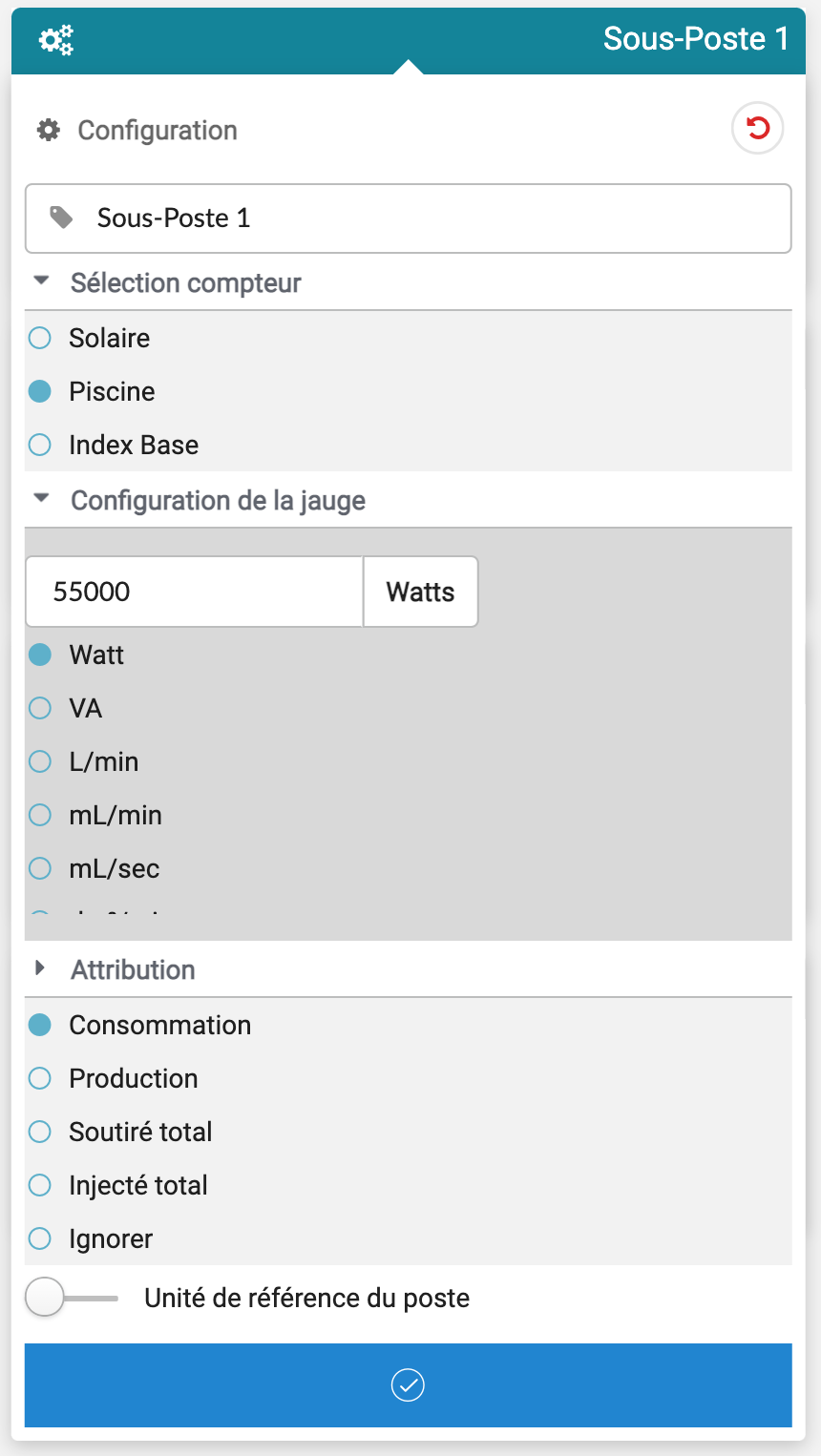

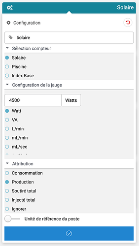

En complément, la config des compteurs où rien ne se passe :
Merci d’avance de vos suggestions.
Je m’autorepond, en inversant le sens des tores, ça fonctionne, y compris pour les 2 tores 100A que j’ai ajouté.
Reste la question sur l’unite pour la TIC Enedis, c’est bien VA qu’il faut choisir là où on était en kWh précédemment ?
Il faut choisir VA pour la TIC.
Merci de la confirmation @GCE, du coup ça fonctionne dorénavant après ces ajustements.
