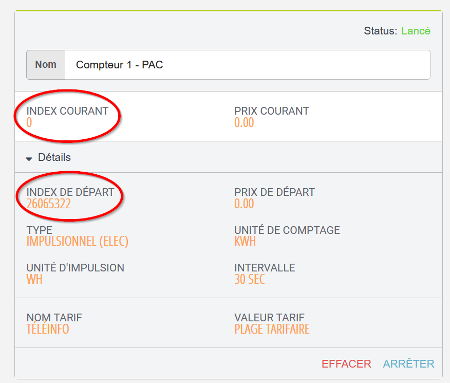

Bonjour @Julien_GCE
Merci pour cette beta 2.01.12.b.
C’est la 1ère fois que j’installe une béta sur mon EDRT2.
L’installation s’est bien passée : fichier hex, fichier bin, puis reset global
Je l’ai testé car je voulais pouvoir bénéficier de la mesure bidirectionnelle des tores sur mon arrivée Enedis (je suis en autoconsommation, jusqu’à présent je n’ai aucun moyen de voir le surplus injecté vers le réseau)
Et malheureusement j’ai rencontré un bug bloquant pour moi, j’ai du faire un retour arrière en 2.01.02.
En effet, lors de la reconfiguration des compteurs, on peut spécifier l’index de départ avec l’ancienne valeur (qui correspond au compteur DIN à impulsion installé dans le tableau), mais lorsqu’on sauvegarde et qu’on lance le compteur, l’index courant reste à 0 à l’écran, y compris via l’API /api/xdevices.json/Get=C
Je suis donc revenu à la version stable précédente, et après reset global, la configuration de l’index compteur existant fonctionne parfaitement.
Autre chose, toujours au sujet des compteurs, lorsqu’on choisit un compteur de type eau, l’unité est forcée en mètres cubes, impossible de choisir des litres (mon compteur émet une impulsion par litre d’eau)
Maintenant j’ai hâte de voir la prochaine béta, en espérant que les petits bugs que j’ai constaté seront corrigé.

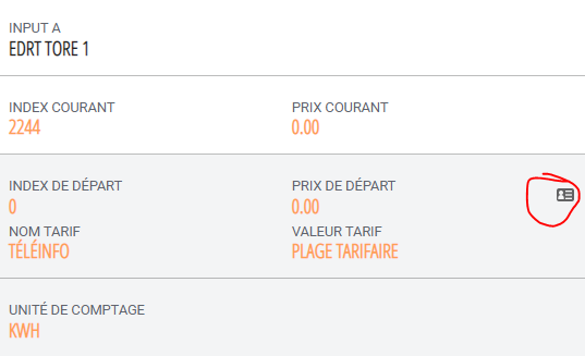

Bonjour @Julien_GCE & merci pour ce magnifique travail n’ayant que peu de dysfonctionnements ! :slight_smile:
Ci-dessous mes premiers commentaires:
  • page fileupload ==> Remplacer « Mise à jour système (fichier ‹ .hex › et ‹ .bin ›) » par « Mise à jour système (fichier ‹ .hex › puis ‹ .bin ›) »
  • Lors de l’utilisation du configurateur, il reste bloqué sur sa dernière page du configurateur reste bloquée sur lancement des tores (Sauvegarde en cours - 82%). Je n’ai configuré aucun compteur & j’ai laissé un tarif à 0€. J’ai donc tout reconfiguré à la main.
  • Lors du réset global, il serait intéressant de forcer la réactivation du configurateur
  • Configuration téléinformation ==> Détection auto ==>
  • 0 jours de données Supprimées. ==> 0 jours de données supprimées.
  • Après la configuration du 1er tore, le bouton enregistrer du 2nd tore reste comme ci-dessous:
  • à création du 1er compteur puissance, l’index de départ et l’index courant ne partent pas de 0
  • il serait préférable de ne laisser la possibilité de changer le nom du compteur de puissance depuis le popup « configurer »
  • J’ai ce simblole qui apparait…
  • sur mon dashboard ==> poste 1 ==> sous poste 1==> configuration de la jauge en « VA » & unité de référence du poste. Cette unité de la jauge ne remonte pas sur l’accueil du dasboard et est en W
Je ferai de plus amples essais dans les jours à venir…
Hugues.

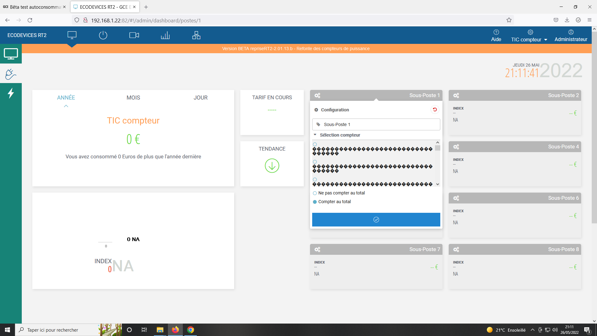

Bonsoir à tous,
Depuis les béta 12 et 13, j’ai le même problème d’affichage des sous-menus, J’ai fait un reset simple de EDRT2 et j’ai ce problème sur Firefox et Chrome
Une idée?
@loulou2626, j’avais rencontré le pb il y a quelques mois… Je n’en suis pas sur mais je pense que je l’avais résolut en réinstallant les fichiers hex & bin.

pb résolu d’affichage en faisant un hard reset physique et non un simple redémarrage

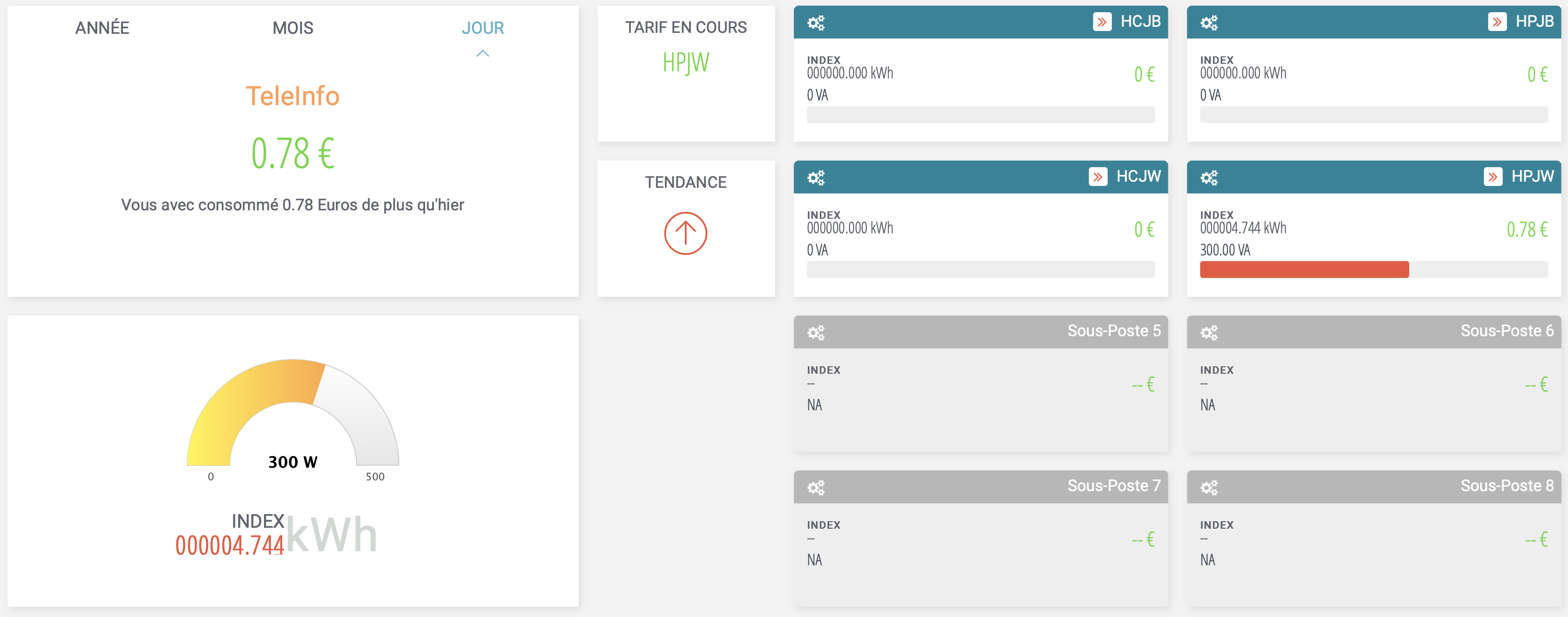

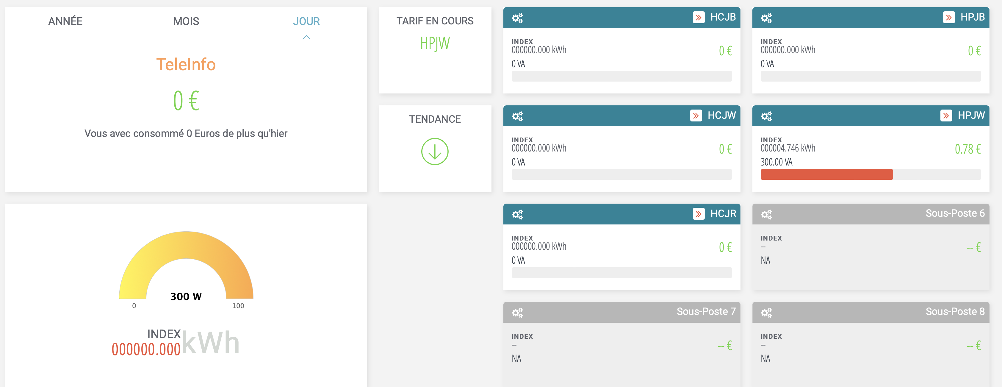

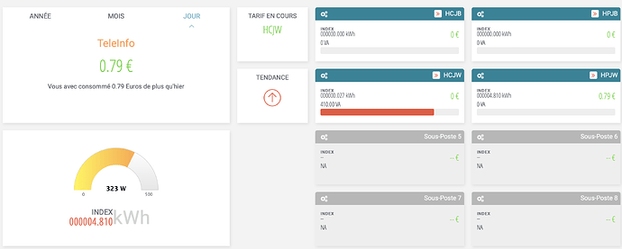

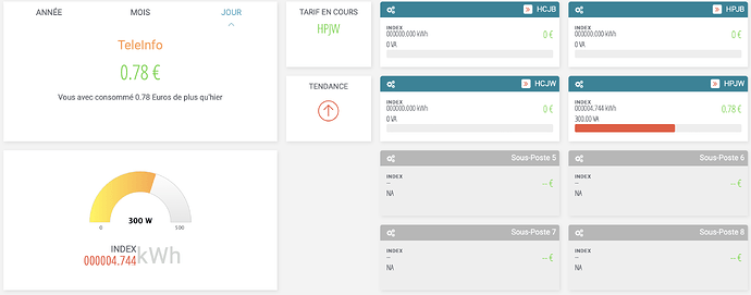

Voici un bug que même une reset de appareil ne corrige pas.
Avec un abonnement Tempo seul le dernier sous poste est pris en compte dans l’index général, si on rajoute un sous poste après celui qui est actif l’index général passe à 0.
Dans les captures ci-dessus l’index général affiche l’index HPJW, si je ragoute l’index HCJR l’(index général n’affiche plus rien.
Après le passage en heures creuses on voit que l’index HCJW n’est pas ajouté à l’index général
