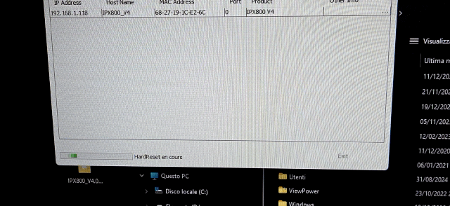

Au secours ! Je suis bloqué avec mon IPX800 V4. J’ai supprimé le port, retiré le mot de passe, utilisé GCE Scan Devices (qui détecte l’IPX), et le firmware se trouve dans C:\Firmware. J’ai aussi inséré les fichiers Ipx800_v4.05.00.bin et Ipx800_v4.05.02b.hex, ou encore effectué la vérification via l’application Scan Devices (qui le détecte également). Je sélectionne l’IPX, lance le flashage, mais rien ne se passe. Que puis-je faire pour que l’IPX refonctionne ? Aidez-moi, s’il vous plaît ! J’ai également essayé GCE Firmware Recovery, mais il ne trouve pas l’IPX. L’application est à la racine de C:\

votre soucis vient du fait que vous avez mis 0 en port http.
Tout d’abord essayez de connecter votre PC directement sur l’IPX avec le câble réseau.
Désactivez votre antivirus et redémarrez l’ipx. Elle prendra une adresse IP par défaut,
  • Si l’ipx a la led rouge qui clignote, alors dans ce cas firmware recovery est nécessaire.
  • Si la led rouge ne clignote pas, utilisez GCE Scan Device.
Voici un petit guide qui devrait vous aider pas à pas.
Bon courage
J’ai réussi à utiliser Gcefirmwarerecovery et l’effacement s’est bien passé. Le chargement du fichier hex s’est également bien déroulé, puis j’ai lancé l’application. Cependant, le navigateur ne s’ouvre pas, même en saisissant 192.168.1.118/fileupload.

Vous pouvez faire la procédure de restauration des paramètres d’usine, cela remettra le port 80
Pourriez-vous me donner la marche à suivre pour le réinitialiser ? Merci beaucoup pour votre aide.
Vous pouvez consulter la doc de la v4 qui est telechatgeable sur le site GCE
J’ai réussi, merci beaucoup pour votre aide. Merci infiniment.
