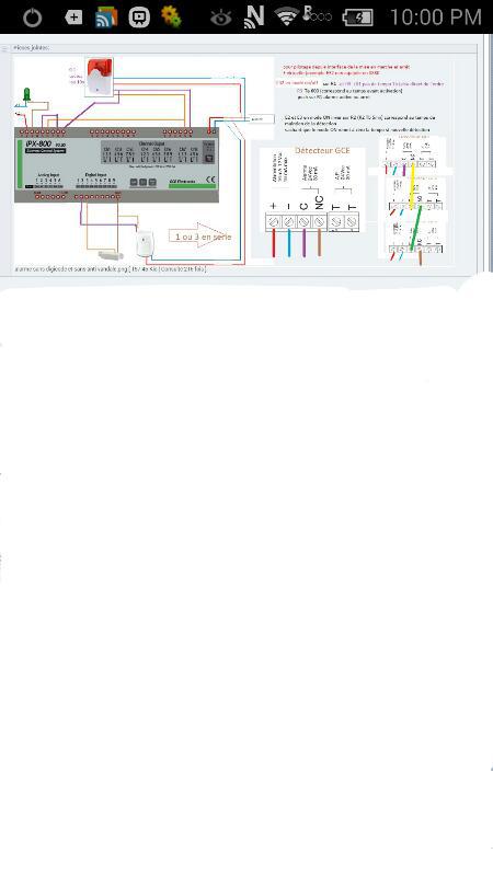

Branchement detecteur de mouvement

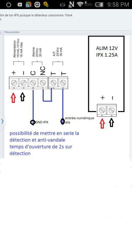

Quelle est la difference en NC et C ; et T et T
NC et C est le contact sec qui s’ouvre sur détection (à raccorder comme expliquer sur le forum)
T et T est aussi un contact sec qui lui s’ouvre quand on bidouille le boitier (c’est l’auto-protection du détecteur)
En fait ma question est de savoir quelle est la différence entre ces 2 schemas ?
(Nc et t etc… c du charabia pour moi… moi je sais juste brancher les cables selon le schema donné mais la ils ne disent pas la même chose)

tu peux faire les deux
le premier est juste la mise en serie de la détection et du tamper
le deuxième prend que la détection
donc l’un ou l’autre le fonctionnement en détection est le même
