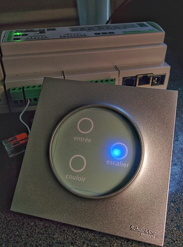

j’ai un IPX v4, en prototypage depuis plusieurs semaines avec interrupteurs du commerce (Sneider/Odace, …) customisé de façon économique (qualité d’interface et personnalisation) avec interface ‘tactile’ (sensitif), reliés directement sur les entrées analogiques ou numériques de l’IPX.
Cest un projet de RENOVATION, donc avec bien sûr la difficulté d’insertion du câblage en étoile, d’où mon vif intérêt pour une solution de type ‘bus’.
Remarque : le micromodule pour bus ne devrait-il pas intégrer la fonction ‘retour d’état’ via le bus vers le bouton poussoir ou le dispositif faisant fonction d’interrupteur bouton poussoir (cf. ci-dessous) ?
J’aimerais discuter de ces interfaces ‘touch’ avec GCE, car je pense qu’il y a là aussi (avec le bus) un dispositif facteur de différenciation et de convivialité pour l’IPX.

Comment fais-tu pour avoir un retour d’état sur une entrée digitale?
Comme tout le monde, je n’ai pas de retour d’état pouvant être mis en oeuvre de façon simple.
Quelles sont les solutions de retour ?
La fonction bouton-poussoir ‹ tactile › est simple à mettre en oeuvre, mais pas le retour d’état.
D’où l’intérêt pour un futur bus bi-directionnel gérant les retours d’état.
