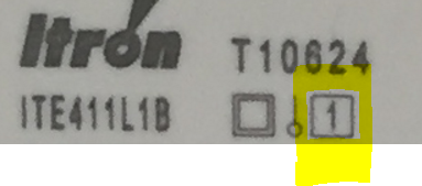

@PatBert Le mien est un Itron comme celui la Linky — Wikipédia
Indiqué M16 dessus.
Il marche bien avec mon ED sans problème
pour la version,elle est indique ;
Je confirme donc version 1 fonctionne bien sur ED
Le mien (avec lequel ça ne fonctionne toujours pas) et in Sagemcom LNE-29079.
Si on s’en réfère à la photo ci-dessus, c’est aussi une version 1.
Comme Chris99977, il y a aussi M16 indiqué également dessus.
Je peux poster une photo si ça paut aider.
