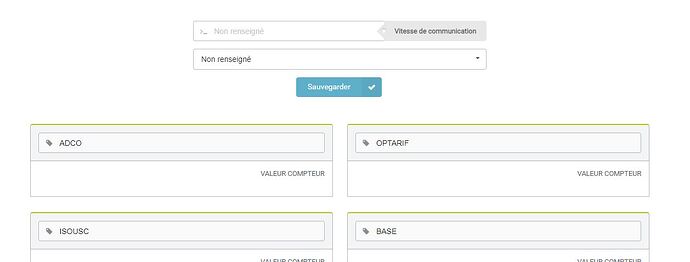

Suite à mon remplacement de compteur par un linky j’ai l’information TIC absente.
Cela à fonctionné pendant 2 jours, depuis plus rien.
Le linky est configuré en Historique 9600 baud, dans l’onglet téléinfo de l’Eco RT la vitesse et le mode (historique ou standard) n’apparaissent pas.
Merci et cordialement
