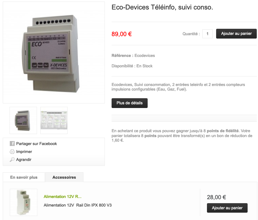

Je reviens faire un petit passage ici. Après avoir reçu mon eco-devices et après avoir reçu une alim modulaire commandée après reception du module :rage: (car aucune alim n’est livrée avec le module et que ce « détail » ne saute pas aux yeux lors de la commande), j’ai enfin pris le temps d’installer tout ça dans mon tableau électrique et… ça fonctionne très bien !
Je ne dis pas encore que tout fonctionne parfaitement car il faut que je comprenne le système d’alerte (push ou mail) et l’intégration dans Jeedom que je n’arrive pas à faire dans le plug-in (ça fera peut-être le sujet d’un autre topic ici ou sur le forum de jeedom). Mais pour ce qui est de la compatibilité avec le Linky, c’est RAS et aucun soucis non plus dus aux 20m qui me séparent du compteur.
En tout cas merci pour votre aide.
Bonjour Zygo,
l’alim n’est pas fournie automatiquement avec, parce que si vous avez un IPX vous pouvez utiliser son alim.
Néanmoins, il est indiqué sur la page produit du site :
Plage d’ alimentation de 5 à 24V continu.
et dans l’onglet accessoire est proposée une alim 12V rail Din :
