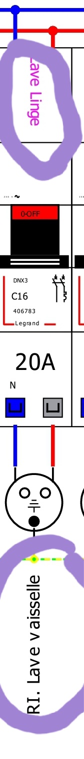

Vos prises commandées sur le diff 2: la sortie du 2A doit arriver sur les bornes 4 et 7 de l’ipx800 et le retour sur la condition des contacteurs doivent partir des bornes 5 et 8
de nombreuses incohérences avec les marquages des disjoncteurs
20A pour le lave-vaisselle ?
32A pour le ballon? Un 20 ne suffirait pas? Incohérent avec le choix dun contacteur ayant un pvr de coupure de 25A…
pour l alim secondaire : êtes-vous sur qu’une 4.5A suffise pour alimenter vos spots 12v? Quid de la distance de câblage ?
le dessin de votre disjoncteur d’abonné n’est pas conforme (coupure générale)
le x-4FP n’est pas relié en entrée a un 2A…
il n y a pas de phase arrivant sur les bornes 7 et 21 de l X-8R 1 et borne 15 pour l X-8R 2 pour alimenter les contacteurs

Sur quoi exactement? leur nom ?
J’avoue que cette partie disjoncteur, pour tout ce qui n’est pas en lien direct avec les modules GCE, l’électricien fera sa sauce.
En effet c’est le type de disjoncteur conseillé le plus souvent au vue de mes recherches et n’ayant pas encore le lave vaisselle pour regarder sa doc.
Je me suis basé entre autre sur cette page du site Legrand.
C’est corrigé ! Je n’avais pas l’info du modèle de ballon donc j’avais mis large en attendant. Mais en effet il y avait une incohérence avec le contacteur. Bref, c’est OK maintenant

Bonjour @ironSeb
Par exemple ceci :
Vos corrections me semblent bien. Pas évident de tout voir sur le tel😉
Ok je vois @Jweb
J’avoue que pour ces disjoncteur j’ai tout simplement dupliqué le même à chaque fois, et marqué mon ampérage à la main.
Mais par souci de clarté je vais faire en sorte de tout rectifier ![]()
