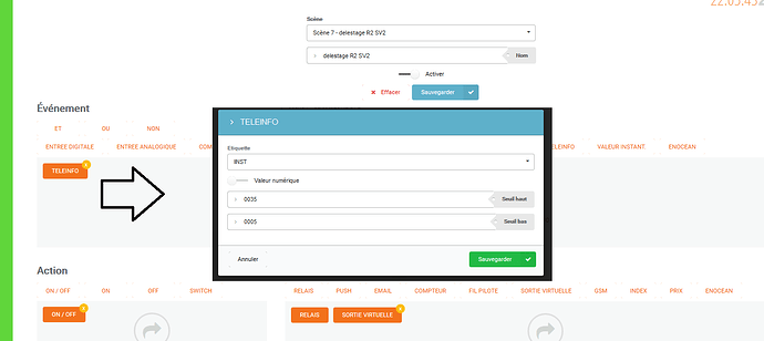

Bonjour voici ma scène utiliser en délestage sur SV action HTTP
et Relais R2 qui pilote une entrée sur la V4
l’entrée via une scène V4 pilote mon X4FP en arrêt
cela marche très bien en délestage et relestage

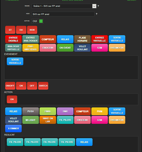

je vous mets une partie de ma gestion, le délestage dans mon installation mets le chauffage en arrêt et quand le consommateur gênant est coupé seuil TIC 5A mon chauffage est de nouveau autorisé
j’ai mis 35A en seuil haut pour analyse de pouvoir descendre mon abonnement à 6KW
chaque installation est unique et mon fonctionnement est propre à mon besoin
sur mon EDRT le seuil téléinfo pilote mon relais R2 EDRT et SV2
SV2 pilotait suivant API EDRT une SVx de la V4 (je ne me sert plus de SV2)
R2 EDRT pilote E23 V4 (câblage hard) choix de gestion par la V4 qui gère le X4FP

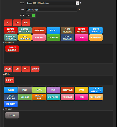

1er scène V4 (push info délestage en cours et délestage arrêt)

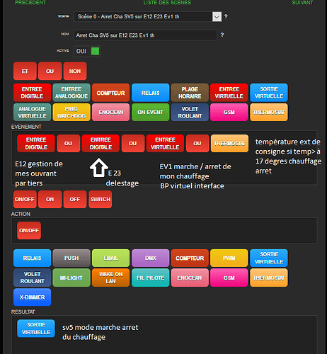

2eme scène rentre dans la logique des modes marche /arrêt des chauffage
3eme scène action résultant de la scène 2 fp en arret et pilotage d’un contacteur car j’ai pas de fp sur le chauffage SDB
la gestion des fp est compléter par des seuils jour /nuit présence /absence
je ne mets pas les autres scènes pour vous donnez une idée je vous mets le widget V4 des éléments de gestion
on retrouve les consignes jour en présence et nuit absence (SV1 et 2 géré par thermostat issus d’un TC100 pièce de vie)
je prend en compte la température extérieur et la gestion de mes ouvrants
la SDB à son réglage propre et des timers viennent interagir les jours ouvrants pour forcer le mode confort au lever pour la douche du matin
pour résumer le délestage est prioritaire comme le marche/arret chauffage et ouverture des ouvrants
le rétablissement est suivant la configuration de l’ensemble au moment ou le seuil autorise de nouveau la possibilité de consommation

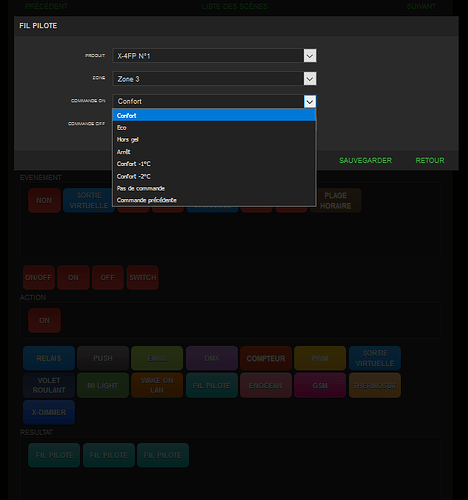

GCE a fait une modification de l’ERT2 (et IPX 800V4) pour ajouter le mode « commande précédente » pour retrouver le mode d’avant délestage. Malheureusement je ne pourrais pas tester avant quelque temps.
avez vous plus de détail ???
Bonjour la commande sera présente dans la prochaine mise à jour
elle permet sur ordre de fin de délestage de revenir à l’état du X4FP avant le délestage
cela permet facilement d’intégrer son délestage sur X4FP avec sa logique de fonctionnement du chauffage :grinning:

Avec 16 kW pour ISOUSC à 9kVA, je déleste avec un ERT2 les pièces à vivre en HC et les chambres en HP. Le délestage est en cascade par zone suivant les besoins, le relestage est fait par la « commande précédente » qui a été rajoutée sur la release de la fin d’année 17.
