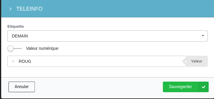

@grocrabe , je confirme que l’info est disponible pour chaque jour blanc ou rouge, mais pas pour le bleu.
J’avais eu ENEDIS sur le sujet, ça m’avait permis de négocier le remplacement de mon ED par un ED RT2 ! :wink:
Bonne journée.
EDIT : Autre bizarrerie, Je reçois 2 fois l’info « Demain Rouge », une fois à 20H00 la veille ( normal ) et une 2ème fois le lendemain matin à 6H15…
Pour éviter de décompter 2 jours Rouges dans mon suivi, J’ai mis une plage horaire entre 19H et 21H.

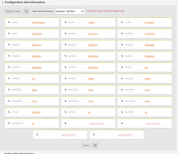

Je ne sais pas non plus, mais ce qui est sûr c’est que quand on regarde mes étiquettes, je n’ai pas celle de « DEMAIN ». Je me sers de celle de « NTARIF » pour gérer les jours bleus, blancs et rouges et je comptais sur celle « NJOURF+1 » pour la couleur de lendemain mais elle reste à 00.
Du coup je ne sais pas si l’absence de l’étiquette « DEMAIN » viens de la TIC elle même ou bien du logiciel EDRT2.

Personne pour me dire pourquoi en TIC standard je n’ai pas l’étiquette demain ou une autre info TIC me permettant de connaître la couleur du lendemain (surtout en rouge)?
Bonjour Arneze,
si vous avez pris l’option Base pour votre contrat, l’étiquette Demain n’est pas transmise, que ce soit en mode Historique ou Standard.

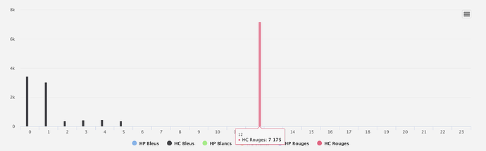

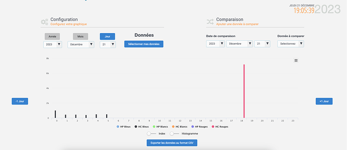

je viens solliciter votre aide car je suis équipé d’un RT2 depuis 4 ans qui tourne nickel mais depuis la bascule en Tempo en sept dernier j’ai parfois des remontées incohérentes sur mes différents index.
A titre d’exemple je vous mets ici ce que j’ai constaté ce jour en HP bleus à savoir un pic de conso HC Rouges qui arrive de nulle part.
Ce n’est pas la première fois que ça m’arrive (ce n’est pas non plus tous les jours) mais cela vient fausser toutes les remontées de conso de HA.

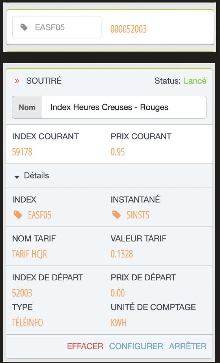

J’ai vérifié le compteur HC rouge et l’index courant a pris une valeur qui est supérieure à celle de l’étiquette téléinfo correspondante, je ne vois pas du tout d’où ça peut venir
J’ai essayé plusieurs fois de reconfigurer les compteurs, sur le moment tout va bien mais des remontées incohérentes reviennent quelques jours / semaines plus tard.
J’avoue être un peu perdu et ne plus savoir quoi faire…reset ?

Tout s’est bien passé pendant qq jours et de nouveau un pic de conso qui remonte sur l’index HC Rouge en pleine journée bleue :
Je pense que le pb vient de ces compteurs car encore une fois l’index courant du compteur correspondant prend une valeur qui n’est même pas celle de l’étiquette TI correspondante

Bonjour KAwDeS,
effectivement l’étiquette Demain n’existe pas dans le mode Standard et est remplacée par l’étiquette NJOURF+1.
Malheureusement le format n’est pas le même, voici ce que dit Enedis dans sa note explicative :
Le numéro du jour (en cours ou prochain) se déduit de la grille tarifaire fournisseur en prenant en compte les jours spéciaux. Le contrat peut définir 10 profils de jours différents (déclarés par le fournisseur) numérotés de 0 à 9.
