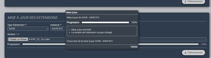

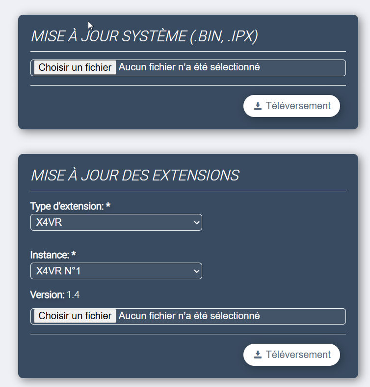

Voici ma petite contribution, j’essaye de passer de la v1.4 à la 1.7 sur mon 1er X-4VR v2, voici ce qui remonte:
Après fermeture du navigateur ou même l’utilisation d’un autre, il m’indique toujours V1.4.

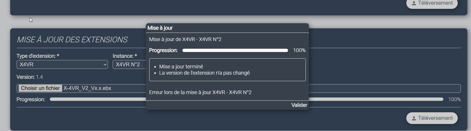

Je teste sur mon second module:
Idem, il reste lui aussi en v1.4.
Bien à vous,
Frédéric
Je crois me souvenir que j’ai eu le même problème. J’ai renouvelé l’opération et c’est passé. Par contre, je ne sais plus si entre les deux tentatives, j’avais redémarré le X4VR. Mais je ne crois pas.

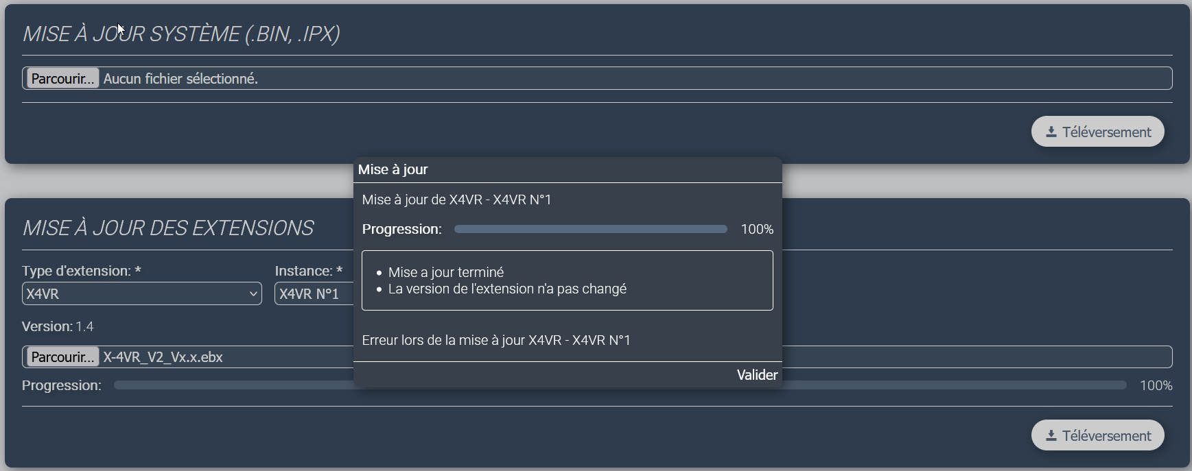

Frédéric, avez-vous fait plusieurs tentatives coup sur coup avec le même X-4VR ?
Oui bien-sûr !

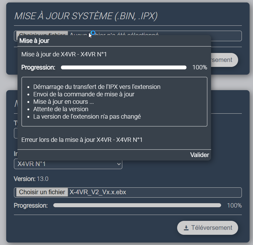

Je viens de relancer sur le #1 et il m’indique que j’ai la version 13.0 au moment de préparer la mise à jour!
Ensuite je relance et voici ce qu’il dit:

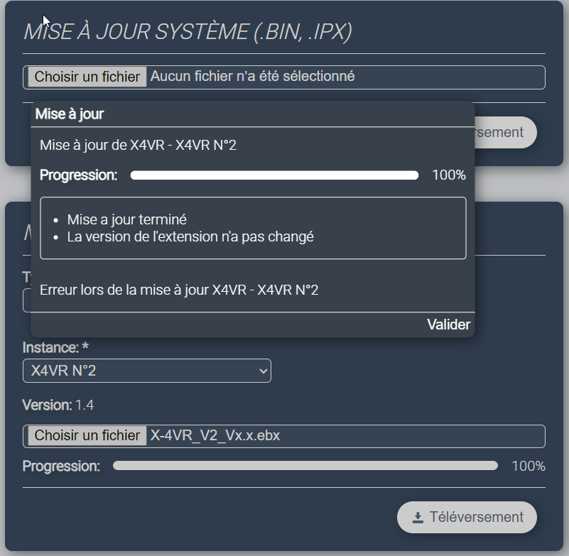

Pour le #2, il échoue également mais j’ai un autre résultat:
Mais ce n’est peut-être pas lié à votre firmware mais à mes modules, j’ai testé la v1.6 qui me donne le même type de bug.
Bien à vous,
PS: Finalement après un redémarrage des modules, ils m’indiquent tous les 2 la verison 1.4.
Il est parfois nécessaire pour les mises à jour de déconnecter toutes les autres extensions et de n’avoir que l’extension à mettre à jour qui soit raccordée à l’IPX.
Effectivement avec cette astuce, j’ai su faire la mise à jours des 2 modules X-4VR V2 :slight_smile:
Peut-être pour un petit point d’amélioration, il serait intéressant de l’indiquer quelque part (doc officiel ou dans le popup de mise à jours).
Un grand merci à vous !
