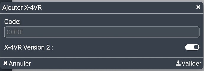

Bonjour désolé mes tests ont pris un peu de retard car je ne vois pas les 2 X4VR dans la rubrique mise a jour. Il faut que je débranche les autres extensions pour pouvoir les mettre a jour. Je vais essayer de faire cela dans la journée
Bonjour @GCE J’ai débranché toute les extensions connectées au X4VR-V2 pour simplifier au maximum la mise à jour mais je ne vois pas les 2 instances X4VR connectées a l’ipx.
Je ne peux plus mettre à jour …
Pour les X8R, je peux bien choisir :
bonjour, sont elles bien créées en version 2 dans la page Extensions ?
Bien vu du coup j’ai un peu honte la :innocent:
