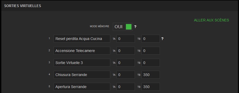

bonsoir j’ai besoin de votre aide ou un problème sur HA, j’ai configuré sur ipx800v4 une sorties virtuelles channel 2, sur HA en configartion ou saisi ces données :
- component: binary_sensor
device_class: motion
name: Accensione Telecamere
type: virtualout
mais ça ne marche pas, pouvez-vous me dire où je me trompe? Merci
Peux-tu mettre ta configuration de l’IPX800 en entier ? As-tu des messagesdans les logs?

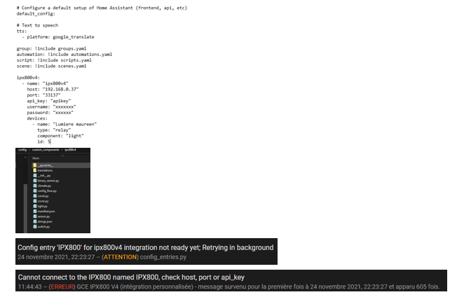

Bonjour à tous
Aussi débutant je souhaite migrer mon installation d’eedomus à HA. POur l’instant, je suis en phase de test avec HA qui tourne sur ma freebox delta en VMs. J’ai réussi à intégrer quelques composants et ca tourne plutot bien. J’attaque donc l’IPX. malheureusement, je suis vite bloqué.
je teste sur un relais pour commencer.
et j’ai bien installé les fichiers ds custom components
Si quelqu’un avait une idée, ca doit être simple mais je trouve pas. En tout cas il trouve pas l’IPX
Petite question bete est ce que les " sont obligatoires ds le yaml. Sur l’example, ils y sont de temps en temps.
Merci pour votre aide
Bonjour David69 et bienvenue sur le forum,
vous parlez de quel modèle d’IPX, V3, V4 ou V5?
