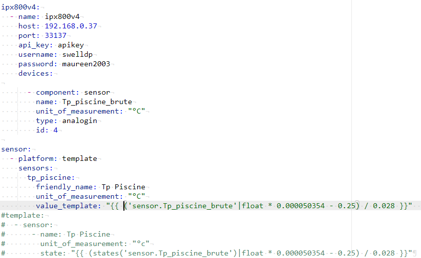

Par contre j’ai beaucoup de chiffre après la virgule. en lisant les tutos j’ai vu qu’il fallait mettre :
value_template: ‹ {{ value_json |round(2) }} ›
par contre je ne sais pas ou le mettre, surement ds mon sensor. Mais la je bute cela ne fonctionne pas
Question bête il faut mettre value_json ou le nom de mon sensor
Ci joint mon YAML simplifié.
Tu peux coller ton code directement en l’entourant de ```
Il faut que tu mettes:
sensor:
  - platform: template
    sensors:
      tp_piscine:
        friendly_name: Tp Piscine
        unit_of_measurement: "°C"
        value_template: "{{ ton calcul }}"
Humm j’ai du mal à suivre. En l’intégrant comme ci dessous je me retrouve avec la valeur mais en négatif et je n’ai pas mon arrondi.
tu peux aller tester ton template directement dans les outils de developpeur > template (/developer-tools/template)

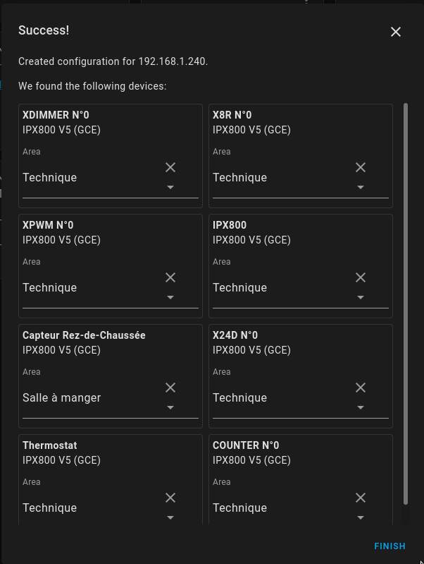

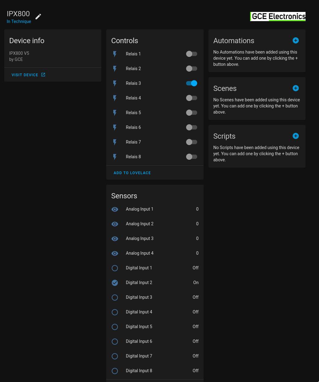

Hello,
Oui je travaille dessus actuellement, c’est possible de tester dès à présent sur la branche dev : https://github.com/Aohzan/ipx800v5/tree/dev
C’est encore en développement, donc à vos risques, mais je suis preneur des retours, notamment sur l’utilisation des X-4VR et X-4FP que je n’ai pas pu tester.
Pour l’utilisation, rien de plus simple, ajouter l’intégration dans l’interface, tout le reste est automatique en fonction de la configuration du V5. Je suis en train d’implémenter la configuration avancée via yaml comme c’était le cas sur la V4.
Super
merci beaucoup !

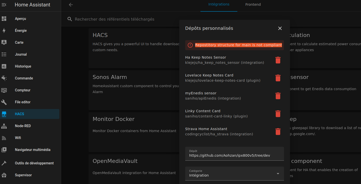

je recois le message d erreur « Repostitory structure for main is not compliant » en essayant de rajouter le dépôt personnalisé (plugin)
merci
Je me reponds à moi même.
Voici la bonne syntaxe, si ca peut aider les débutants…

Ce n’est pas le bon moyen pour l’installer, regarde ici : https://github.com/Aohzan/ipx800v5/tree/dev#manually
Je mettrais l’intégration dans HACS quand elle sera stable
