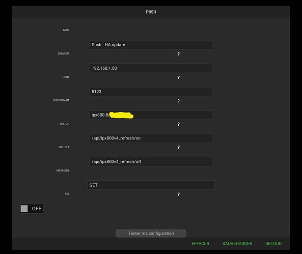

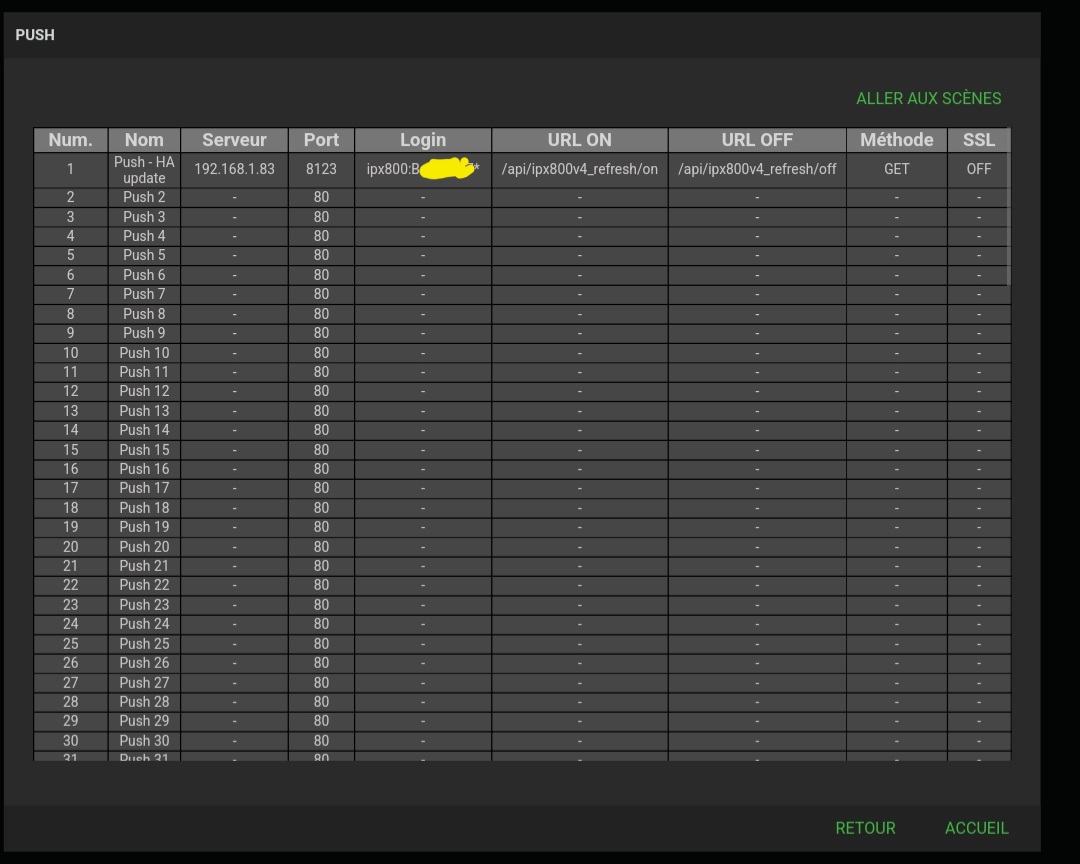

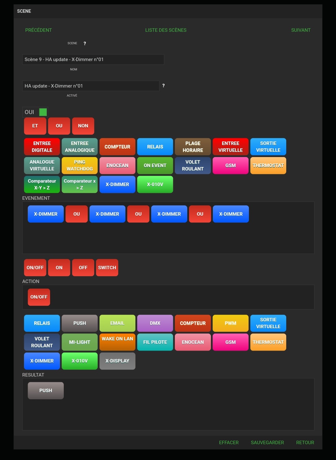

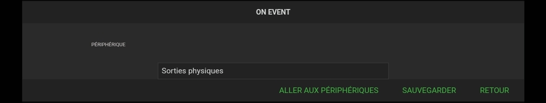

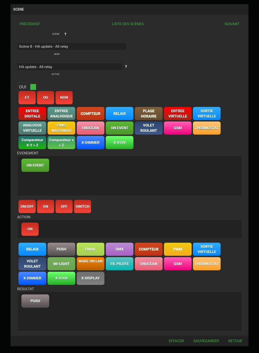

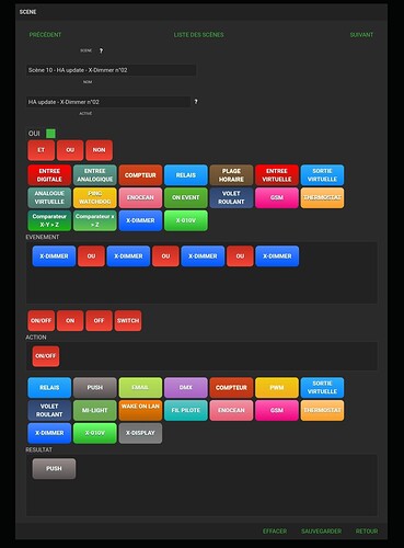

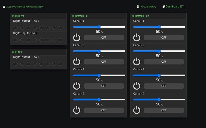

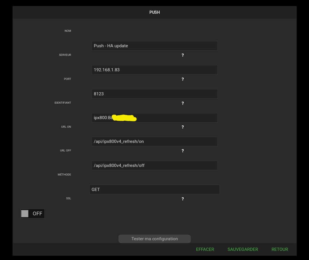

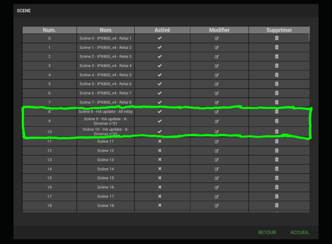

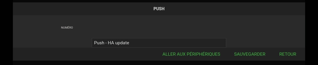

Je partage ici ma config pour ceux que ça intéresse :
Le matos :
1x Ipx800 v4
1x X-8R
2x X-Dimmer
1 push global :
3 scenes pour déclencher le push global :

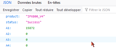

Lorsque je lance la commande en http, j’ai bien une réponse en A1 :
http://192.168.1.28:85/api/xdevices.json?key=la_clé_API&Get=A
ipx800_v4_analogique
Cela parle-t-il à quelqu’un?

si tu fais un http://192.168.1.28:85/api/xdevices.json?key=la_clé_API&Get=all, tu as bien le A1 ?
d’abord, merci de t’intéresser à mon problème… :smile:
comme je l’ai indiqué dans un message précédent, la commande manuelle via le browser me donne bien une valeur dans A1 (à chaque fois, même en appuyant pleins de fois de suite sur F5, pour forcer un rafraichissement)

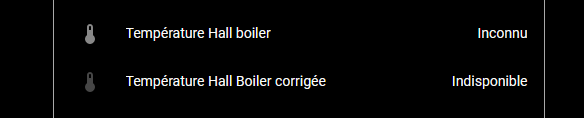

Avec la modif de code proposée, j’ai un petit mieux :
dans la valeur du capteur, au lieu de « Indisponible », j’ai « (None,) °C » et plus d’erreurs dans les Logs…
Mais j’ai toujours pas ma température affichée… :sweat_smile:

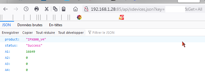

je voulais que tu testes avec un Get=all et non juste Get=A, qui sollicite plus l’iPX
Oups, j’avais mal lu, désolé… : :face_with_hand_over_mouth:
Get=all ou Get=A, me donnent bien la même réponse dans firefox :
ipx800_v4_analogique_2

Bon, j’ai testé avec le nouveau code du fichier python « sensor.py » :
Je n’ai plus d’erreur remontée dans les logs, mais toujours rien au niveau du capteur : J’ai « inconnu » au lieu de « indisponible »
