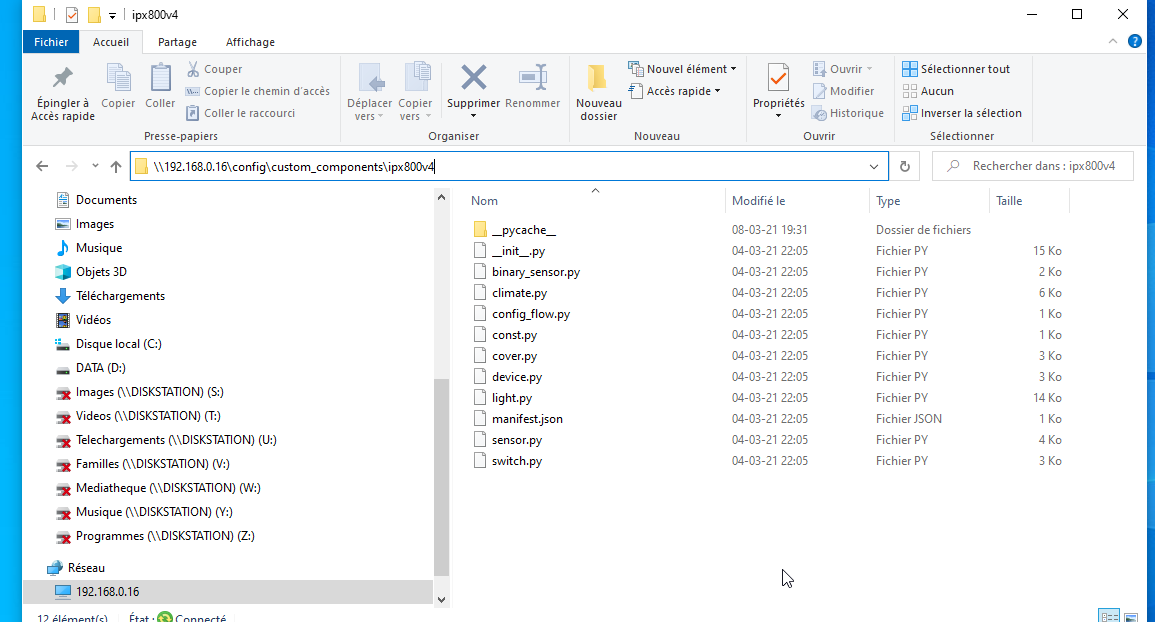

Bonsoir Mati,
J’ai adapté le configuration.yml et copié les nouveaux fichiers mais l’erreur est toujours là :frowning:
Logger: homeassistant.loader
Source: custom_components/ipx800v4/init.py:8
First occurred: 19:31:08 (3 occurrences)
Last logged: 19:31:37
Error loading custom_components.ipx800v4. Make sure all dependencies are installed
Traceback (most recent call last):
File « /usr/src/homeassistant/homeassistant/loader.py », line 617, in _load_file
module = importlib.import_module(path)
File « /usr/local/lib/python3.8/importlib/init.py », line 127, in import_module
return _bootstrap._gcd_import(name[level:], package, level)
File «  », line 1014, in _gcd_import
File «  », line 991, in _find_and_load
File «  », line 975, in _find_and_load_unlocked
File «  », line 671, in _load_unlocked
File «  », line 783, in exec_module
File «  », line 219, in _call_with_frames_removed
File « /config/custom_components/ipx800v4/init.py », line 8, in
from pypx800 import *
ModuleNotFoundError: No module named ‹ pypx800 ›
je capte pas :thinking:
le fichier manifest.json est bien présent dans le dossier ipx800v4 ?
Oui j’ai pris tout ton dossier custom_components et l’ai mis dedans via l’addon Samba share
est-ce que dans les logs tu as une autre mention de pypx800 ?
au pire il faut lancer la commande pip install pypx800 sur le container homeassistant
