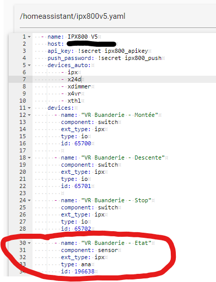

Pour créer un sensor dans HA en partant d’une valeur ANA de l’IPX, tu dois dans un premier temps récupérer l’id de l’ANA dans la partie « Liens » sur l’interface de l’IPX.
Puis ensuite dans HA tu dois éditer le yaml de configuration de ton intégration IPX800V5, comme dans mon cas ci-dessous
Tu devras adapter les valeurs « name » et « id » par rapport à ta configuration.

Il y a 2 mode, full auto via l’UI et via en yaml en mix auto/manuel, il faut que tu passes en manuel, toutes les infos sont dans le readme
Comme l’a écrit @Mati24, tu peux avoir un fichier yaml en mettant comme sur ma capture au-dessus des devices en automatique (dans mon cas ipx, x24d, xdimmer, x4vr et xthl) et d’autres devices que tu crées manuellement afin qu’ils remontent dans HA car ils ne remontent pas automatiquement.
Concrètement dans ton configuration.yaml tu ajoutes une ligne :
ipx800v5: !include ipx800v5.yaml
Puis tu crées un fichier dans le même dossier que ton fichier configuration.yaml que tu nommes : ipx800v5.yaml
Dans ce fichier ipx800v5.yaml tu y mets ta configuration pour l’IPX800 sous cette forme :
  - name: IPX800 V5
    host: 192.168.1.240
    api_key: !secret ipx800_apikey
    push_password: !secret ipx800_push
    devices_auto:
Puis ensuite tu complètes les « devices_auto » avec la configuration auto des modules que tu souhaites laisser en auto et dessous tu rajoutes ton ANA pour tes valeurs issues du X400CT.
