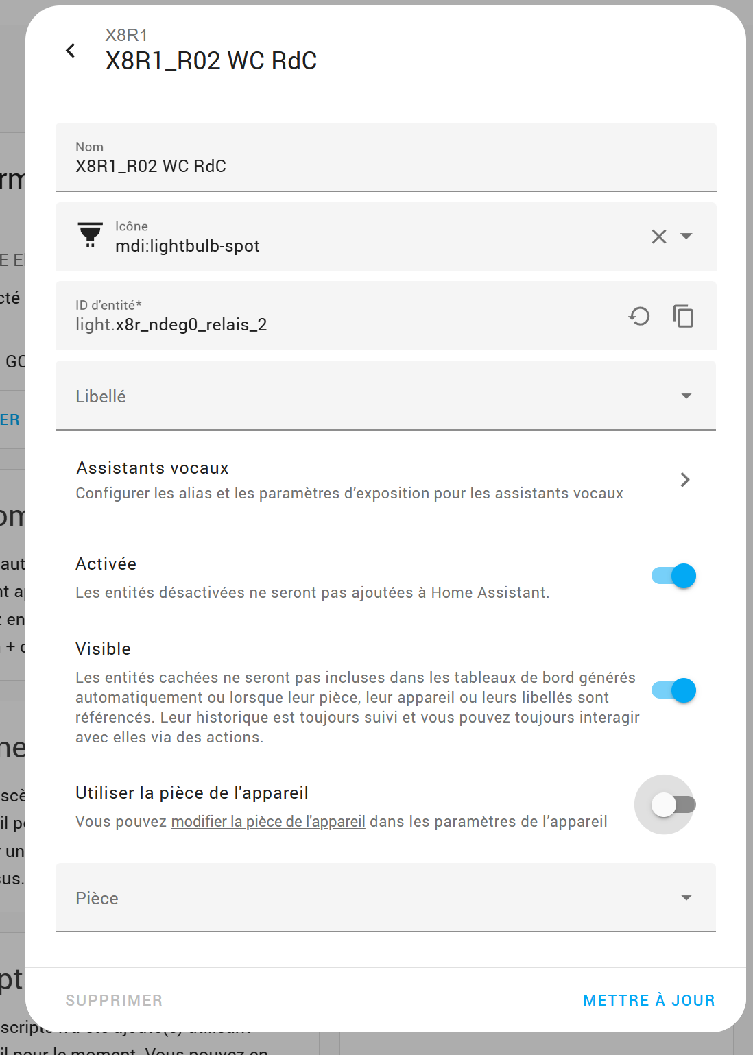

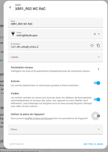

Dans le fonctionnement, il parait impossible d’attribuer un relais à une pièce (de ce que je constate, on attribue le module X8R, X24D ou IPX à une pièce, mais impossible de répartir les éléments).

Pour les pièces, tu peux définir une pièce sur un Appareil/Device et/ou au niveau de chaque entité, donc si c’est possible

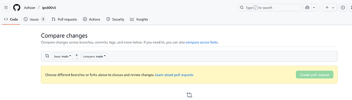

C’est ok pour faire une PR mais je n’y parviens pas (voir copy d’écran)

Pour les pièces, je viens de trouver, merci de m’avoir aiguillé !!

Pour la PR il faut d’abord fork, commit le code modifié puis faire la PR

Concernant la PR, je n’ai pas de compétence en développement hélas, je pensai que c’était pour faire la demande :confused:
