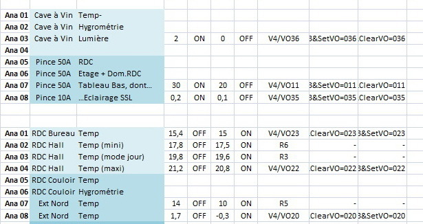

mon entrée analogique est sur une V3
je voudrais utiliser cette donnée dans une scene, donc créer une entrée analogique virtuelle de mon entrée analogique V3,
elle doit bien exister quelque part car on l’a sur le dashboard de la V4.
je ne comprend pas l’utilisation des virtuelles si on ne peut pas les associer a quelquechose.
Ou alors la fonction n’est pas encore disponible sur la V4.
il te faut créer des push vers les VO (Virtual Outputs) de la V4, ensuite tu gères ces VO comme bon te semble
si tu as besoin de gérer deux seuils différents depuis la V3, il te faut dupliquer l’entrée ana sur la V3, ce que j’ai fait sur l’exemple ci-dessous avec ma TC100 "Hall " et ma TC4012 « Ext Nord »
un raccordement en direct sur la V4 permet d’éviter de devoir réaliser de telles duplications car les blocs « entrée analogique » permettent de choisir une plage de seuil différente dans chaque scène
inversement tu peux renvoyer des pushs vers des entrées inutilisées de ta V3 (=entrées virtuelles de V3), ce qui permet de rendre ta V4 compatible Impérihome d’ici à ce que la V4 le soit directement
