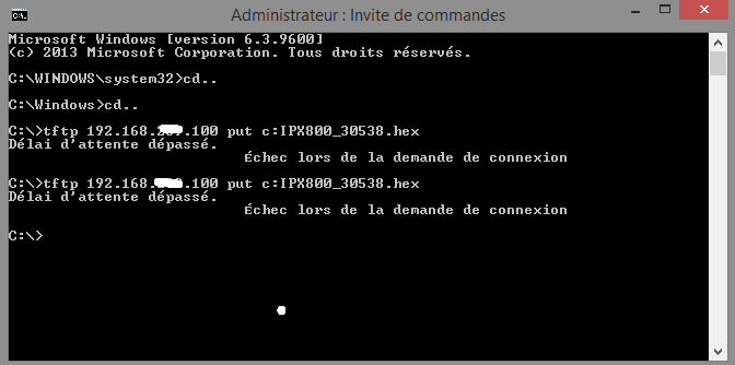

je n’arrive pas de faire MAJ :frowning:.
Pourriez vous trouver l’erreur, svp?

il est conseillé de faire la mise à jour avec le GCEscan-devices.jar fourni…

En supposant que l’ip est bonne la syntaxe est « c:[color=#FF0040][/color]blablabla.hex »

si tu es sous Windows 7 ou 8 je comprend mois j’arrive a faire fonctionner le scan-devices que sur mac et XP…
si tu utilise command il faut être en administrateur
depuis ma mise à jour windows 8.1 je n’ai plus possibilité de command
j’ai un powershell x86 j’avoue que j’hésite à l’utiliser
(si quelqu’un a une expérience sous powershell son retour sera le bien venu)
j’ai toujours mis le gce…hex à la racine du c: comme prévu dans la procédure tftp
ps si ipx à la verte clignotante cela ressemble à une panne la led verte doit être fixe seul la led orange clignote sur activité réseau
ps2 en faisant win+x je peux accéder au command admin sous windows 8.1…

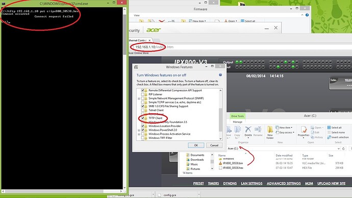

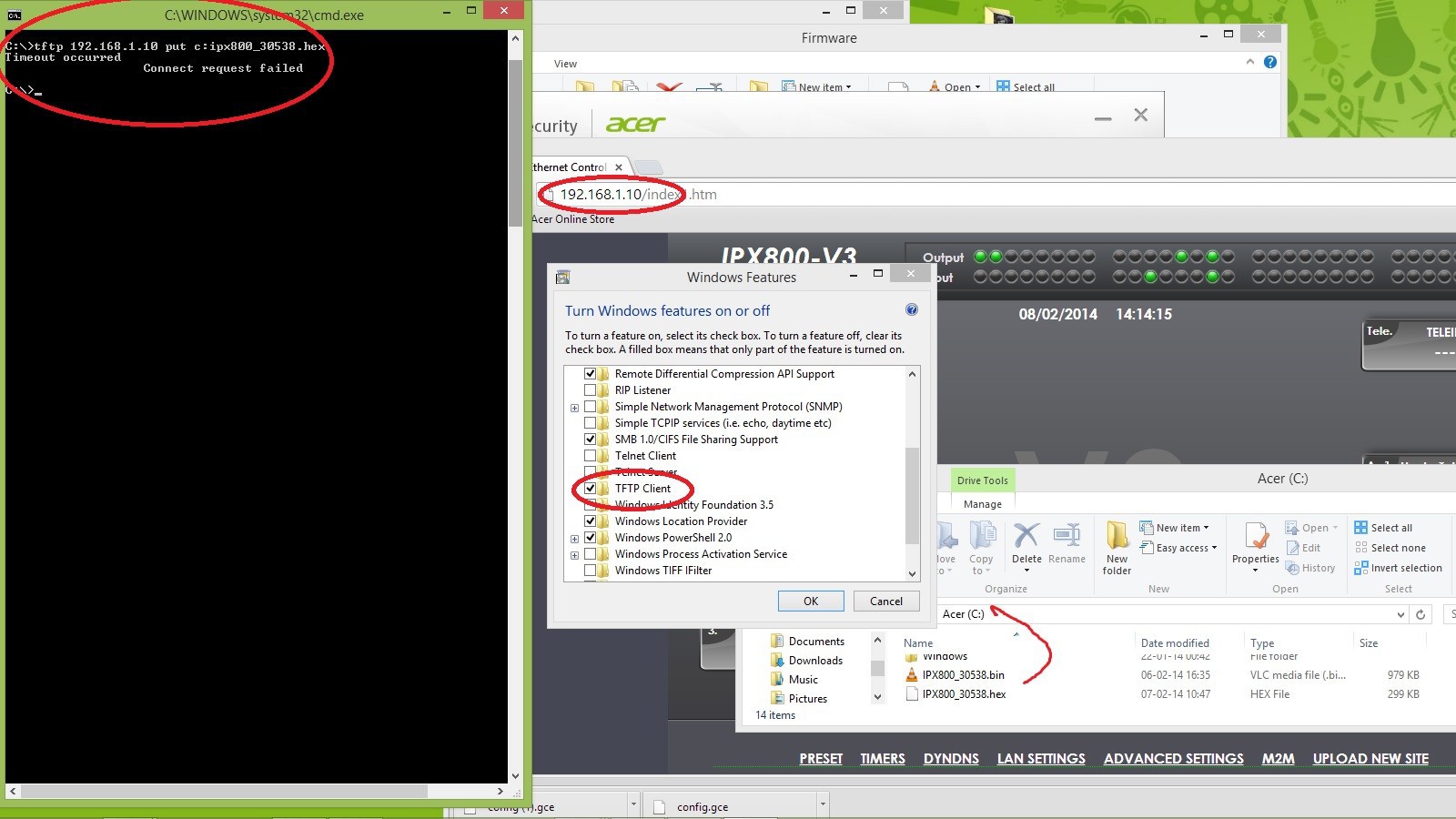

Bonjour j’ai réussi en tftp le passage de 30538 en 30535
mais le passage en tftp de 30535 en 30538 ne passe pas
je pense que le scan_devices est la seule solution

Non ce n’est pas une panne…
Il faut éteindre l’ipx800.
Envoyer la requete tftp sur l’IP 192.168.1.159. (Impérativement cette ip !!!)
Rallumer l’ipx800, la mise à jour doit démarrer des les premières secondes.

Oui à condition d’utiliser l’adresse ip 192.168.1.159 pour flasher l’ipx800.
