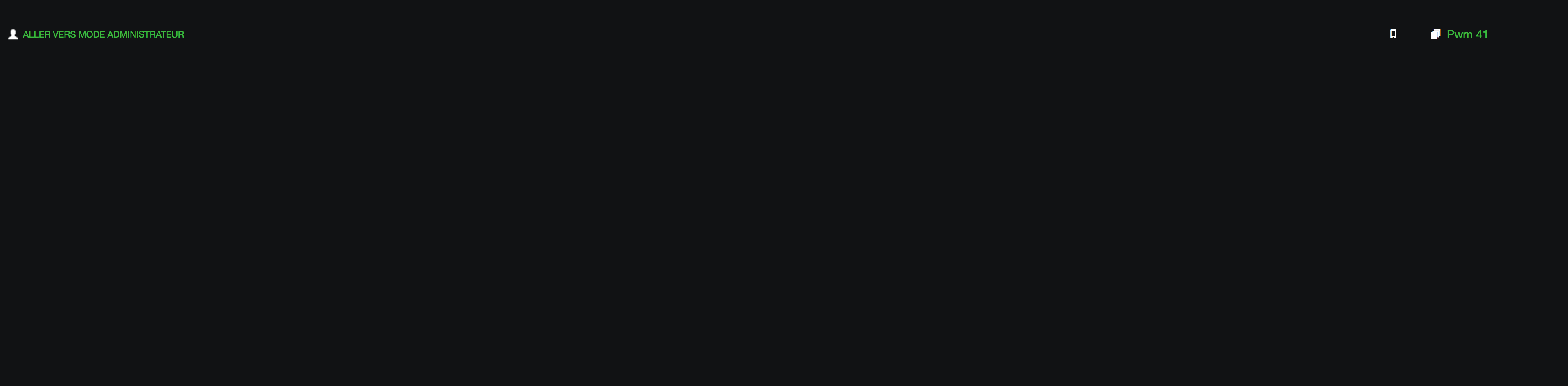

Je viens de tenter (vu que j’ai un peu de temps en ce moment…) de faire la MAJ sur l’un de mes deux IPX V4.
La MAJ par l’interface web semble à indiqué « Réussi » mais lors du chargement de l’interface voici ce que j’ai :
J’ai essayé de refaire la MAJ via Web - Pas de changement
Via SCAN Devices - 2 Fois - Pas de changement
Je viens de faire un Hard Reset - Je revois l’IPX en DHCP - Meme bug de l’interface.
HELP !!! Forcement, j’ai plus de chauffage ! J’espère que ma sauvegarde va fonctionner…

Je viens de faire la MAJ via FileUpload et Firefox (nav de préférence…) sans succès !!!
En revanche avec Chrome, cela semble être passé car j’ai de nouveau accès à l’interface, MAIS,
Je viens de faire la restauration de ma sauvegarde, et je nais plus mon tableau de bord !! J’ai les préconfigurés mais pas le personalisé en Dashboard 1.

Je viens de faire la mise à jour V4.02.01 sur mes 2 IPX (anciennement en V4.00.35). Sur le premier tout s’est bien passé, sauf que les noms des relais ne figurent plus dans les widgets mais cela fonctionne normalement quand même.
Sur le second j’ai un écran noir. Je voudrais bien essayer la solution proposée plus haut par « uneombrenoire » mais je n’ai pas les versions précédentes et elles ne sont plus en téléchargement sur le site (seule la V4.02.01 subsiste !).

Catastrophe !
Après mise à jour de la 4,02,01 via l’interface et fichier bin
plus rien !
écran vide seul fonctionne le passage administrateur/utilisateur mais toujours en écran vide
tentative de reset usine … pas mieux
au secours !!!
oups, tout est revenu, il fallait aussi mettre à jour le fichier hex
