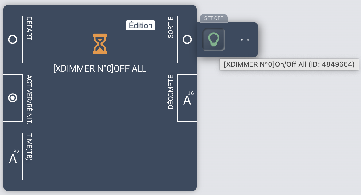

Merci pour votre aide. De la même façon l’ordre SET OFF ne fonctionne que si la variable ON/OFF ALL est à 1. Hors cette variable reste à zéro si seule une partie des sorties du X-Dimmer est activée.
pourquoi conditionnez vous la commande OFF sur l’état des sorties des Xdimmer ?
Vous pouvez forcer la commande en ignorant totalement leur état.
Pilotez l’entrée d’un objet Tempo, sans autre condition. Le passage à ON de la sortie de la Tempo exécutera la commande OFF puis l’objet Tempo repassera à OFF automatiquement, prêt pour une nouvelle sollicitation.
Je ne conditionne pas la commande Off, je vous fais juste part de ma constatation.
J’ai utilisé par exemple un objet Timer, dont la sortie se met à 1, puis repasse à 0 au bout d’une seconde.
La sortie du timer active un SET OFF sur le ON/OFF ALL du X-dimmer 0.
Et bien ce timer n’a d’effet que si le ON/OFF ALL est à l’état 1. Si il est à l’état 0 (Par exemple si seulement une partie des éclairage est allumée), rien ne se passe.

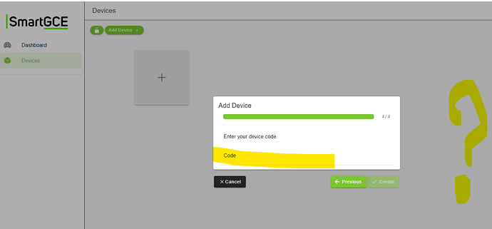

Depuis la dernière MAJ, je n’ai plus la possibilité de mettre un liveview en plein écran avec un compte utilisateur. Les icones n’apparaissent plus en haut à gauche. Avec un compte Root, pas de souci.
Avez vous le même problème?
Merci à tous.
Bonsoir @micou211187 ,
Avez vous réinitialisé le cache de votre navigateur?
Bonjour @Jweb
Oui j’ai déjà vidé le cache.
Ce qui m’étonne c’est que sur un compte Root ça fonctionne, mais pas un compte utilisateur.
il faut installer la 5.4.3.1 disponible dans un autre post.
Pour le code, tout est expliqué dans le message de @Jeremy_GCE
