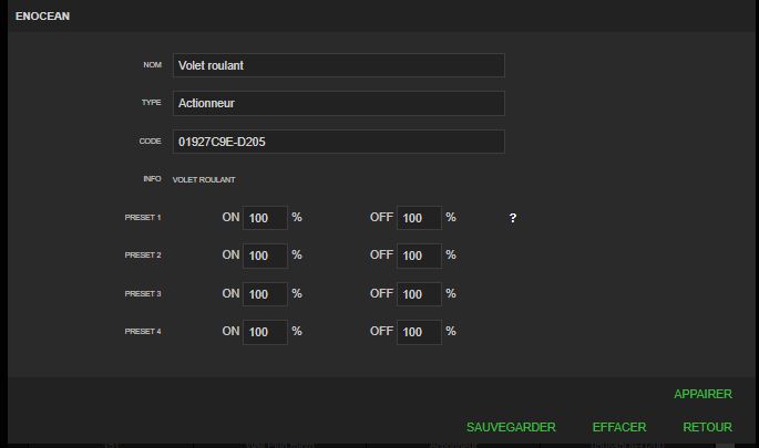

Le module Nodon Enocean est bien reconnu par l’IPX par contre je n’arrive pas a l’appairer. J’appuie 3 fois sur le bouton PRESS et je fait appairer sur l’IPX. Cela ne fonctionne pas.
Y a t il une suptilité ?
Merci cdlt
Non, il n’y a pas de subtilité. J’ai eu quelques retours de clients qui l’utilisent et qui n’ont pas eu ce soucis mais ça m’est arrivé lors du développement. Du coup, je préconise de faire un reset du module :
J’en profite pour vous donner une version sur laquelle j’ai ajouté la possibilité de le stopper par les presets avec la valeur « 101 ».
IPX800_V4.00.35_B14.rar (1,9 Mo)
Cordialement,
Benjamin
Bonjour, @Benjamin_GCE
Sur mon premier IPX X_XENO, je n’arrive toujours pas a appairer j’ai fait un reset sur le module, supprimé et ajouter le module.
J’ai fait aussi un essais en B14, le code est il bon ? Pb de version de X_ENO ?
Le module est a coté du X_ENO
Par contre sur mon deuxiéme IPX X-ENO cela fonctionne trés bien
Merci et cdlt
Premier IPX qui ne fonctionne pas
vr
Deuxième IPX qui fonctionne

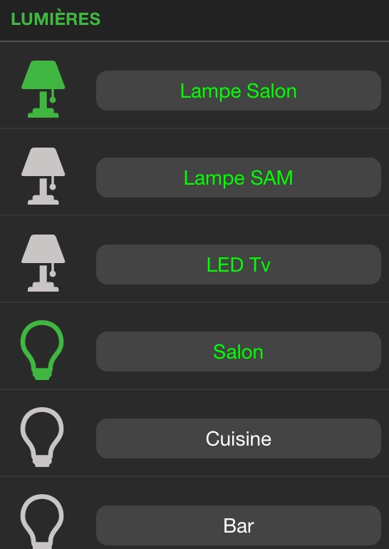

J’ai fais la mise à jour hier soir en V4.00.35, tout fonctionne juste 2 choses:
J’ai du ré-appairer mes modules EnOcéan
Petit problème d’affichage sur les icônes associées qui ne passent pas au vert avec le texte. Une image parlera mieux…
l
