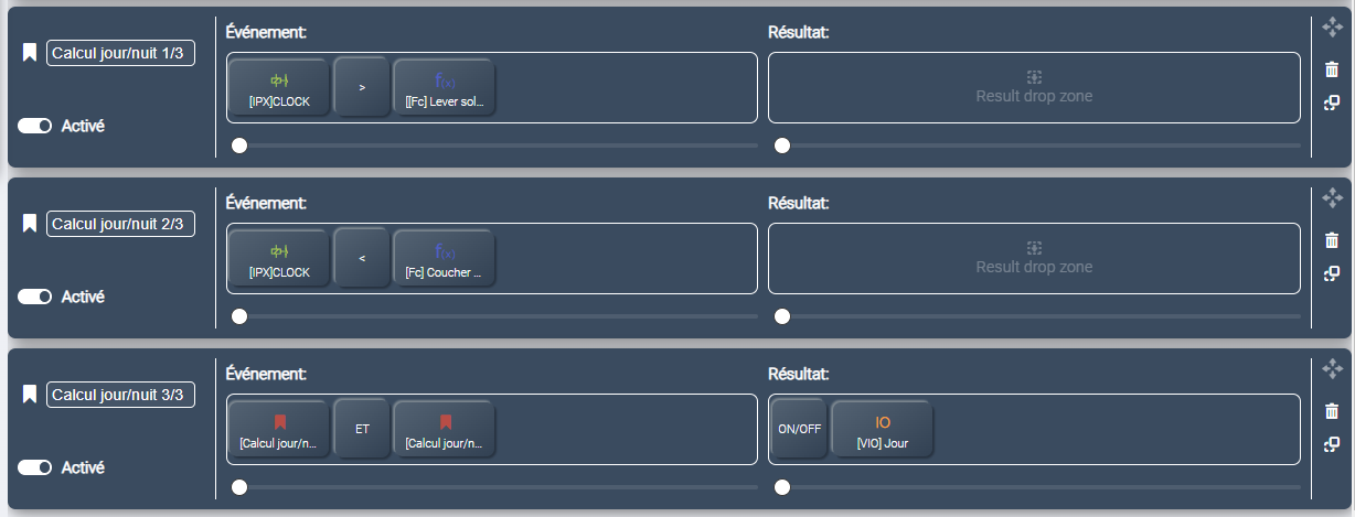

Bonjour Thomas31,
Une manière simple de faire parmi d’autres en attendant la correction :
3 « J'aime »
