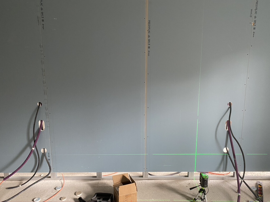

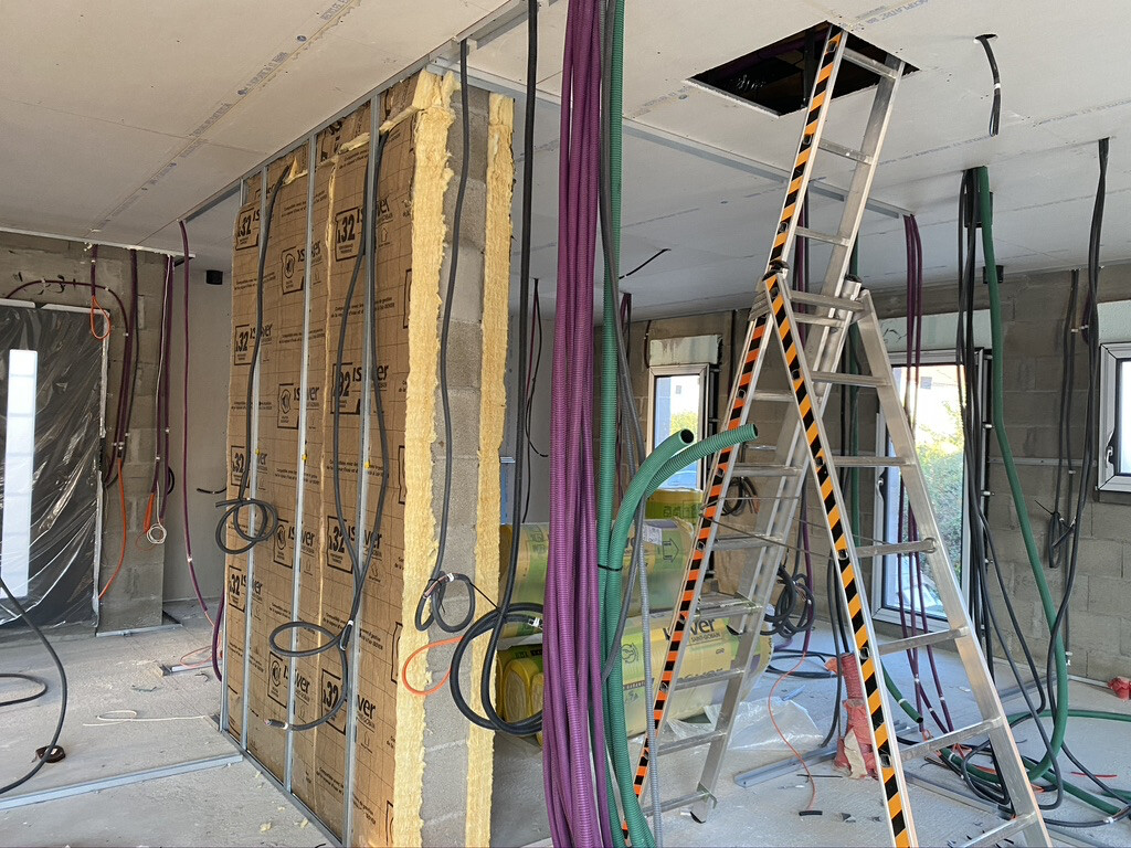

Je vous avais laissé aux détecteurs d’ouverture de fenêtre. Puis le plaquiste est intervenu, il a d’abord fait les plafonds, tracé les cloisons, puis je lui ai indiqué au crayon au plafond l’endroit où je voulais qu’il fasse sortir mes gaines et à quelle hauteur :
Puis j’ai fait les trous dans les cloisons avec le passage des gaines :

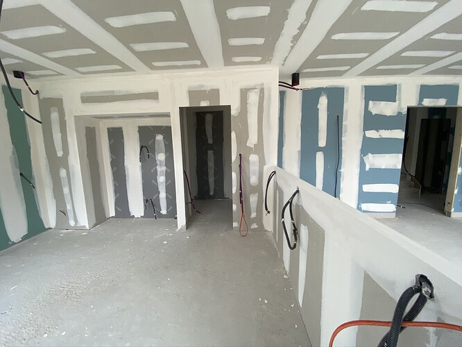

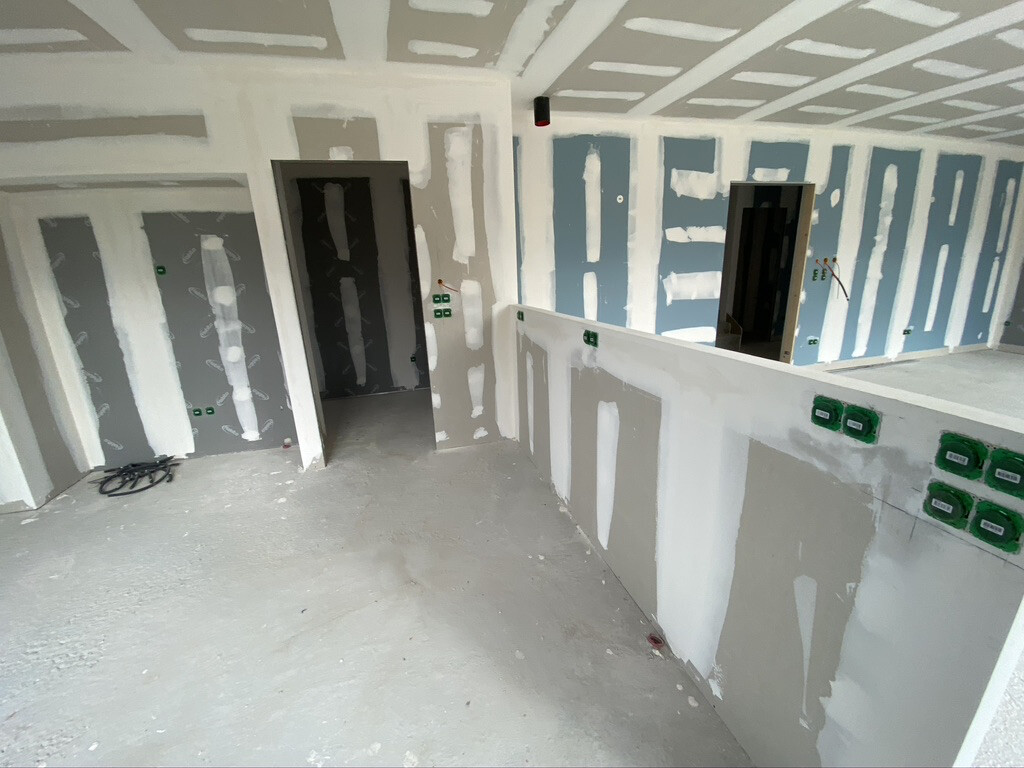

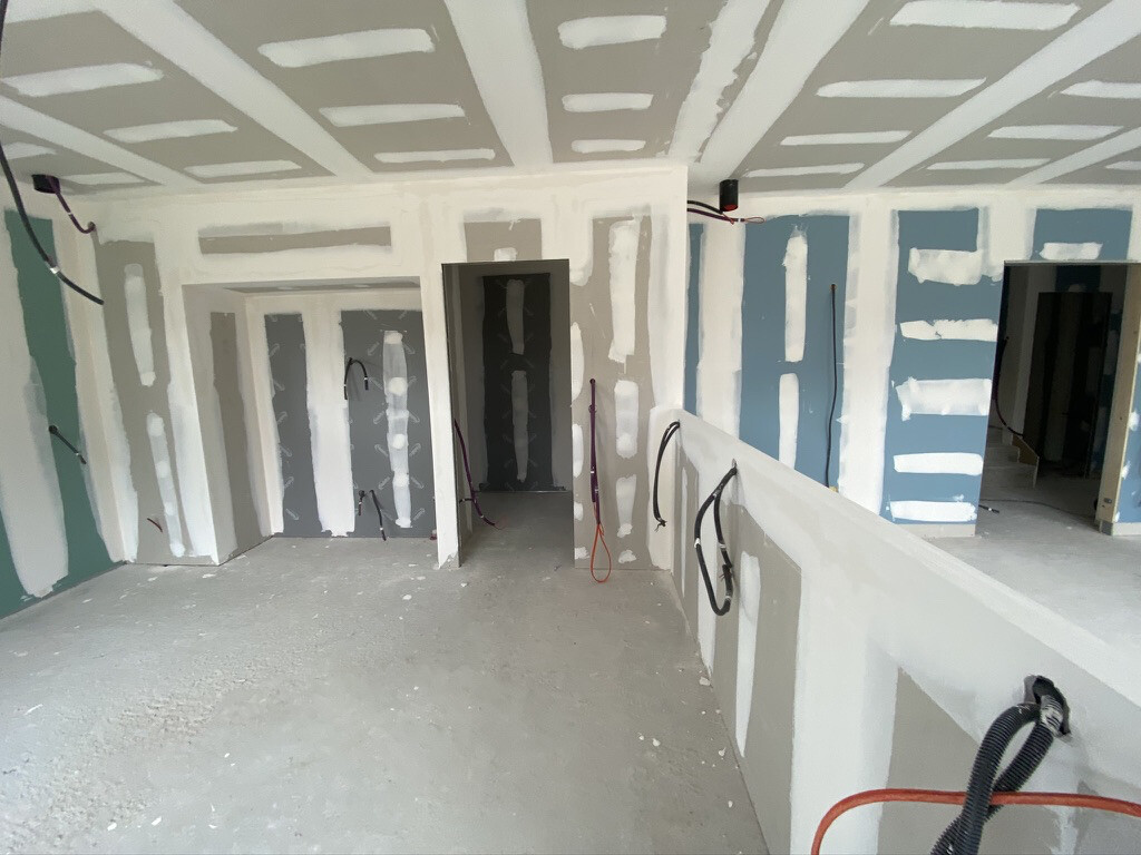

Le plaquiste a fini, le jointeur est (vite) passé :
Et tous les appareillages sont branchés (et de niveau)

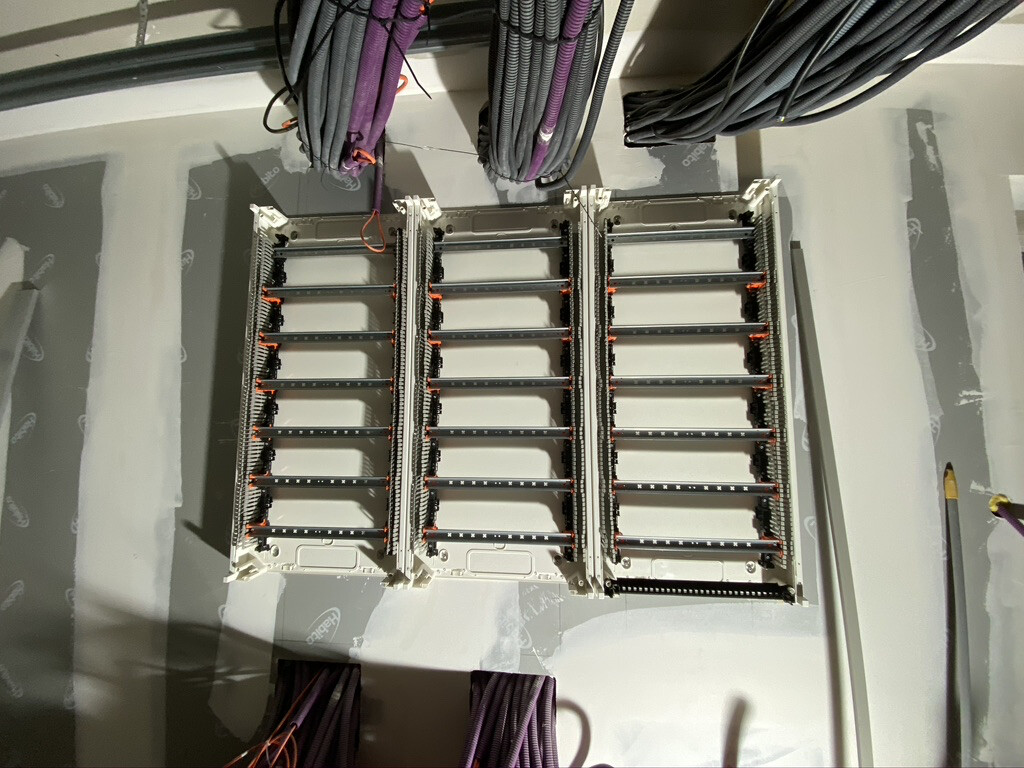

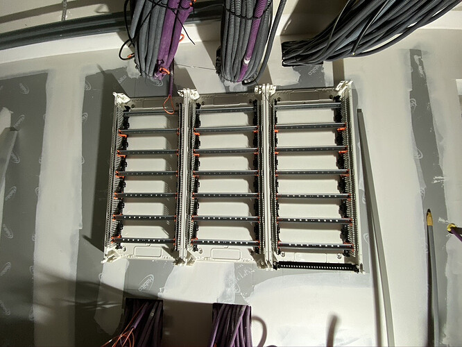

Ça avance :slight_smile:
Les VEGA D c’est top :
Ici avec 2 kits d’associations.
Et j’ai trouvé des goulottes pour les côtés (le pire c’est que HAGER himself ne les propose pas) chez phoenix contact (https://www.phoenixcontact.com/online/portal/fr?uri=pxc-oc-itemdetail:pid=3240282&library=frfr&tab=1). C’est la bonne dimension.
Je suis en attente de reception des borniers de la grosse commande GCE. Je compte mettre des borniers même dans le tableau BT pour plus de souplesse (et justement tout brancher en fil souple).

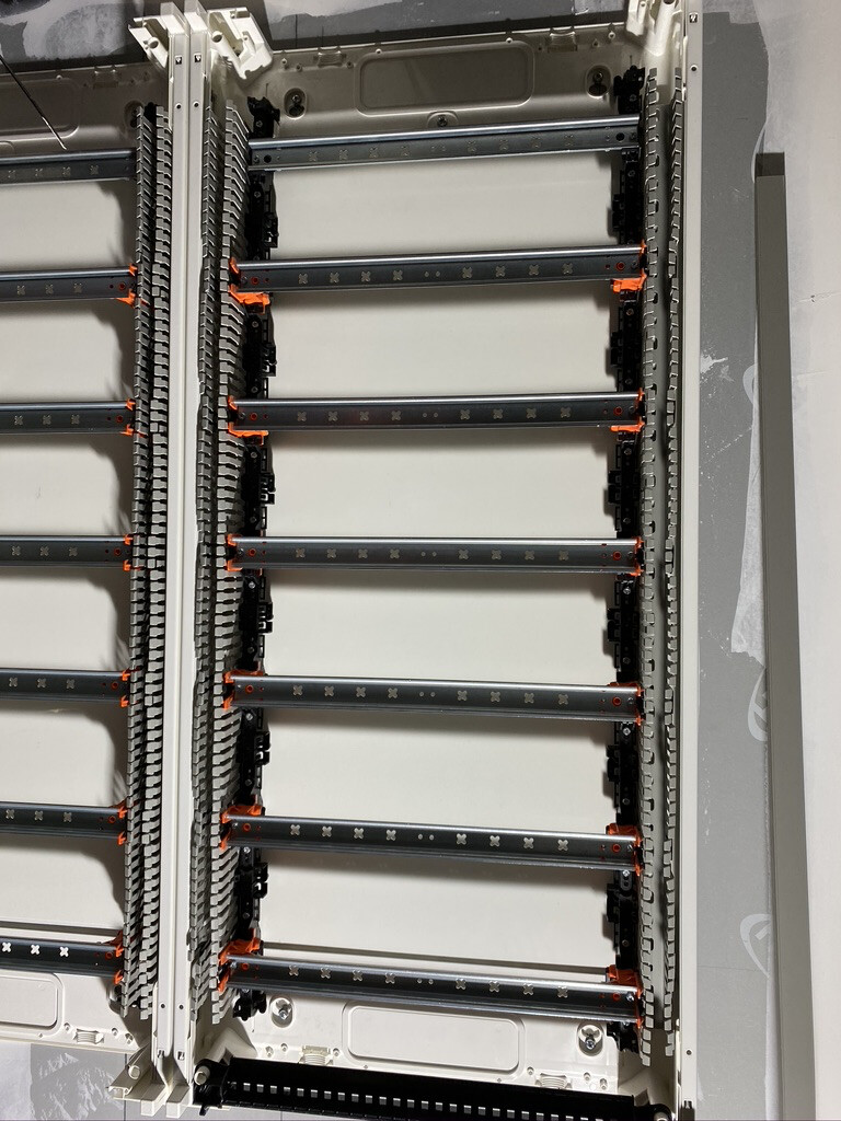

De près pour le plaisir des yeux :
4 « J'aime »
J’ai oublié de préciser (ça se voit en faisant attention sur la photo) que j’ai vissé différent la 1ère ligne résultat : elle est en retrait.

Pour avoir plus de place avec les borniers (dans chaque tableau la 1ère ligne est reservée pour des borniers y compris dans le tableau de BT). Je passe ainsi à 89mm de profondeur (même le crydom DR24D03R passe sans dépasser).
