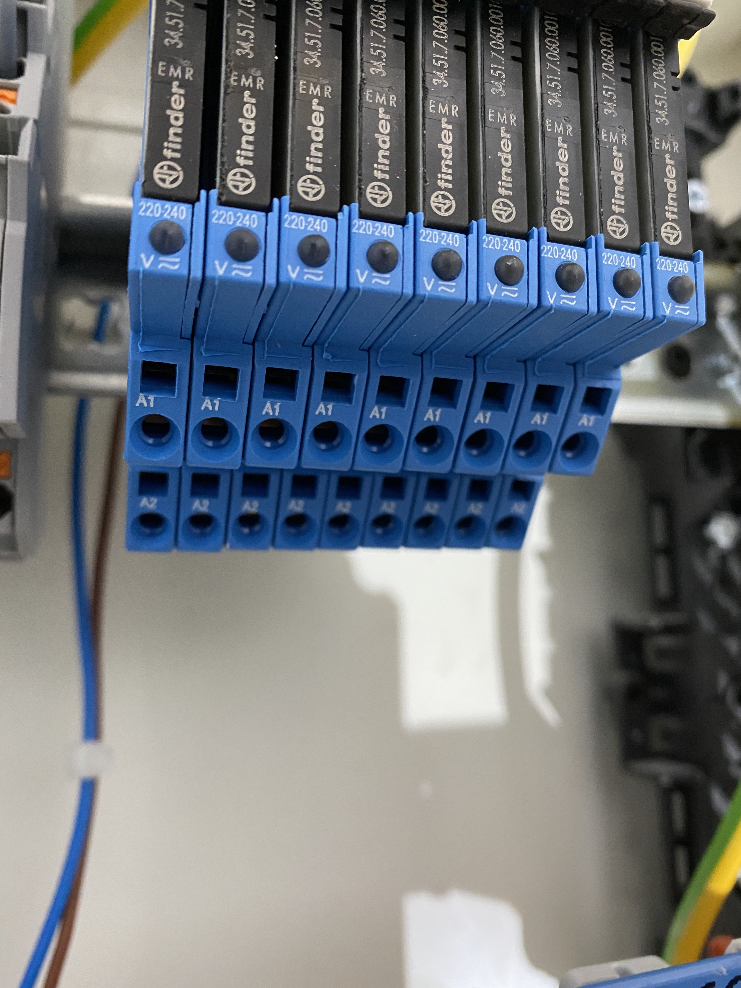

Bonjour les amis,
Je suis en plein dans les câblages pour l’instant BT demain TBT normalement…
Sauf que je n’arrive pas à câbler les relais finder :
C’est des contacts automatiques, pas moyen de faire rentrer un câble 0.75 1.5 2.5 rien ne rentre quelqu’un a déjà câblé ? Pour la marque phœnix contact ça rentre directement là… impossible !
les encoches rectangulaires sont normalement prévues pour le déverrouillage avec un tournevis.
Ça peut aider pour l’insertion des fils si les ressorts sont trop résistants.
C’est bon c’était bien ça j’avais pas osé forcer autant, en fait il faut rentrer le tournevis… Merci beaucoup :slight_smile:

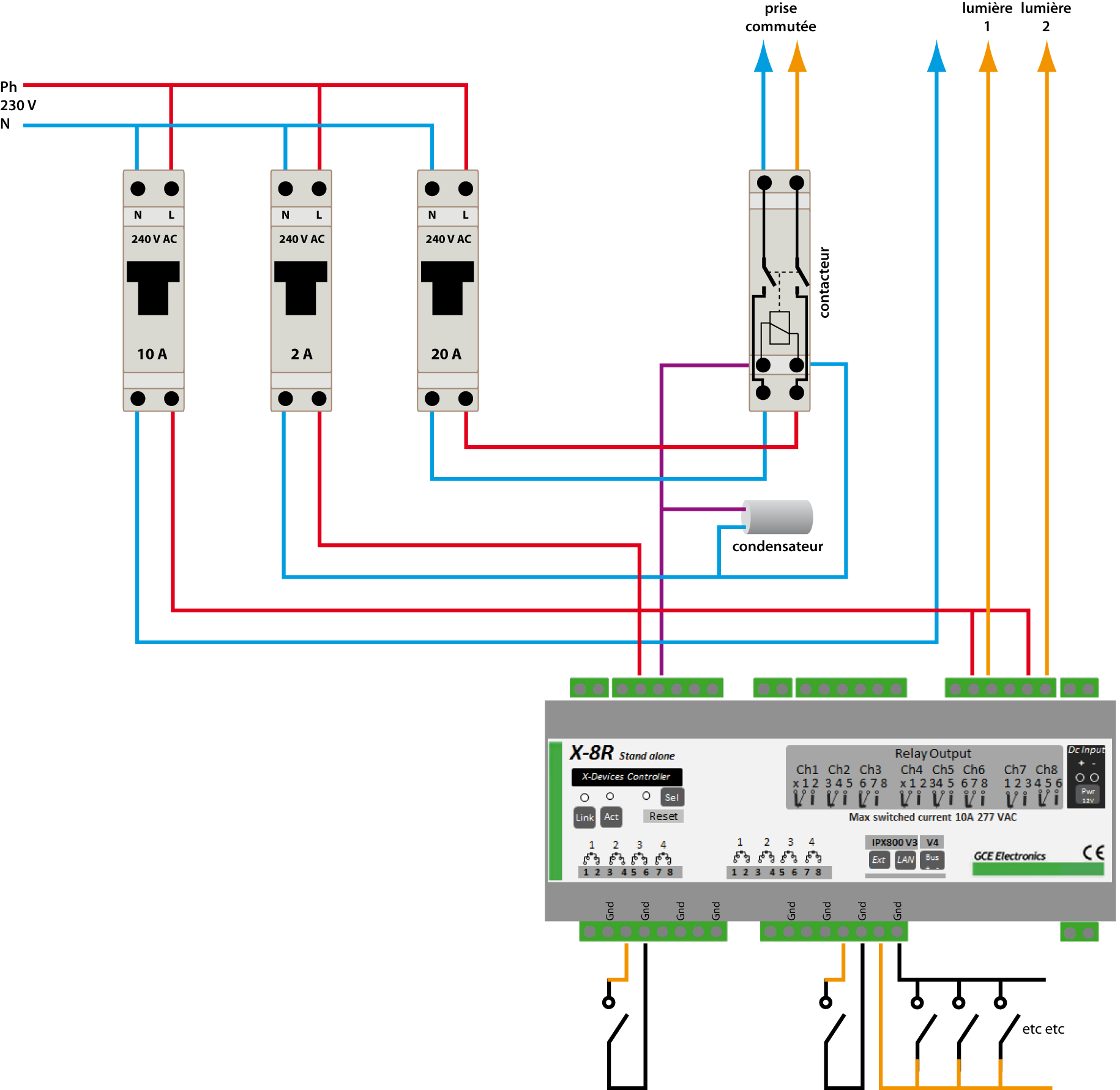

J’ai un petit doute pour le cablâge des prises commandées.
J’ai dans le tableau BT des contacteurs (ESC225 de chez hager). Je voulais alimenter tous les contacteurs (Il y en a 5) + le X-4FP sur le un disjoncteur 2A (j’imagine qu’une bobine de contacteur ne doit pas consommer de façon trop importante). Est-ce que je peux le faire ? (Je crois avoir lu que que oui au pire je mettrai un 6 voire un 10A mais est-ce que je peux mutualiser au X-4FP…?)

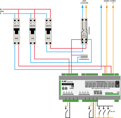

J’ai vu qu’il était recommandé de mettre un condensateur comme sur le schéma :
Mais j’ai pas compris comment c’est cablé en réalité, on met la phase et le neutre sur le condensateur ?? ou il y a un condensateur pour la phase et un autre pour le neutre ? Et pour le branchement on soude ça dans le tableau ?? (pas sur que le consuel apprécie) ça n’existe pas en rail din / propre ?
Merci pour votre éclairage :slight_smile:
Je vous conseille de séparer le fil pilote qui doit pouvoir être coupé en même temps que les radiateurs en cas d’intervention.
Les condos ont 2 fils . Vous devez le connecter au plus près de la bobine du contacteur, sur des borniers à vis entre phase et neutre.
Pour les fils pilotes pas de soucis j’utilise le disjoncteur spécialement fait pour qui coupe le fil pilote en même temps que l’alim du radiateur. Là je parlais de l’alimentation du X4-FP (qui alimentera les fils pilotes j’ai bien conscience mais je ne sais pas si en terme de puissance je peux aussi mutualiser avec des bobines de contacteur).
OK je crois comprendre, donc à chaque contacteur je relis la phase et le neutre de la bobine a un condensateur à l’aide d’un bornier. Je vais voir ce que je peux trouver (et fouiller sur le forum pour trouver une photo d’installation).
Merci :slight_smile:
le x-4fp est alimenté en 12V.
Les bornes L1 et L2 en 230VAC sont réservées pour les fils pilotes, donc circuit spécialisé en amont.
Ah oui oui pardon, je me remets dedans, je vois. Donc c’est mal d’utiliser le même disjoncteur pour alimenter les fils pilotes et les bobines de 5 contateurs ? Sinon je rachete 2 barres de pontage (car déjà coupées) et un disjoncteur de 6A et on parle plus…
je ne pense pas qu’il y ait une interdiction stricte.
Mais si vous mettez tout sous le même circuit et que vous devez couper l’alimentation des radiateurs (et donc du fil pilote), vous allez de fait couper également les bobines, ce qui mettra vos 5 circuits au repos forcé :wink: .
Perso je mettrais les fils pilotes sur un 2A, en circuit spécialisé sous le même différentiel que les radiateurs.
Tu m’as convaincu :slight_smile: entre temps j’ai eu une idée, j’ai un disjoncteur de 2A qui est sur la même ligne et qui sert pour donner le signal HC/HP au ballon thermodynamique ça fera l’affaire :slight_smile:
