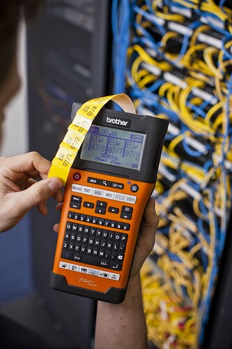

J’ai vu cette étiqueteuse spéciale câble de chez brother :
https://www.brother.fr/solutions-professionnelles/etiqueteuse-electricien/application-ilink-label
Elle a l’air super bien foutue notamment pour l’étiquetage des tableaux électriques / baies réseaux.
Hello,
Je suis l’heureux possesseur de cette petite merveille !
Moins de 150€ de mémoire sur Ama…n et je ne regrette vraiment pas !
J’ai acheté les ruban façon gaine thermo. C’est un peu cher mais ca fait du super boulot !
Attention toutefois, OK pour les fils souples en 1.5mm² mais pas les 2.5mm². Il faut alors du ruban classique et entourer le fil.
En tout cas, je suis super content de l’investissement ! :slight_smile:
Jon
