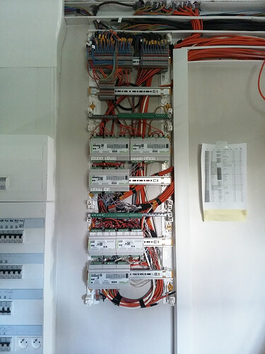

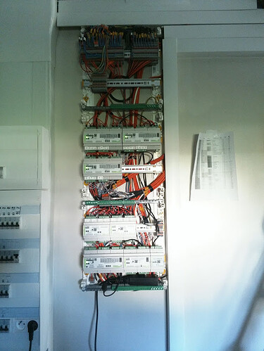

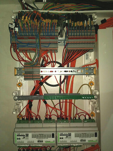

J’ai fini les câblages des X-8R et des VR:
Bon on ne voit pas les bornier des X-4VR, ils sont en dessous. (oui en fait ma photo ne montre pas grand chose, juste les passages des fils )

Bonjour il me semble qu’il manque les liaisons de terre depuis le répartiteur vers chaque groupe de bornier
C’est un point que le consuel va regarder en premier
En fait l’électricien a relié une terre du tableau jusqu’au 1er bornier,
Pour ma part je relierai après le rail à ma liaison de terre, qui elle sera reliée au tableau élec.
Chouette la photo du tableau !
Et je confirme que ca fait bien plus propre en scotchant les torons de câbles entre eux !!! :slight_smile:

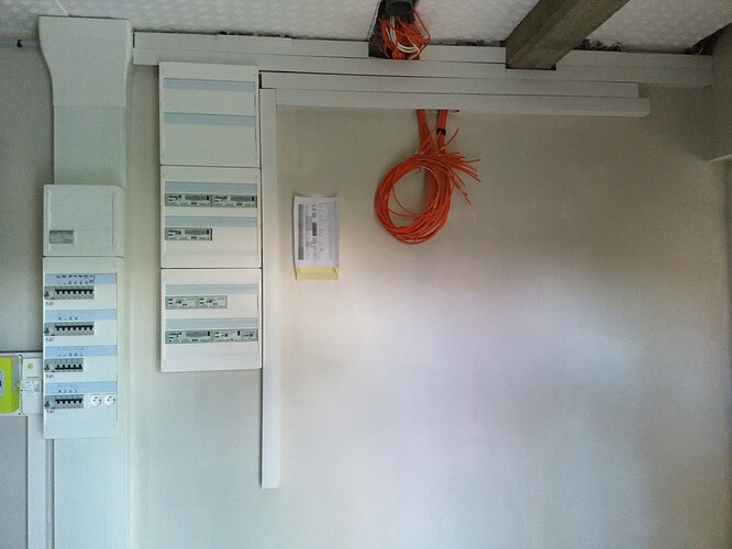

voilà le tableau à son arrivée:
et une fois ouvert:
Maintenant j’attends qu’ils fusionnent les 2 visites et je fais la demande de raccordement définitive.
