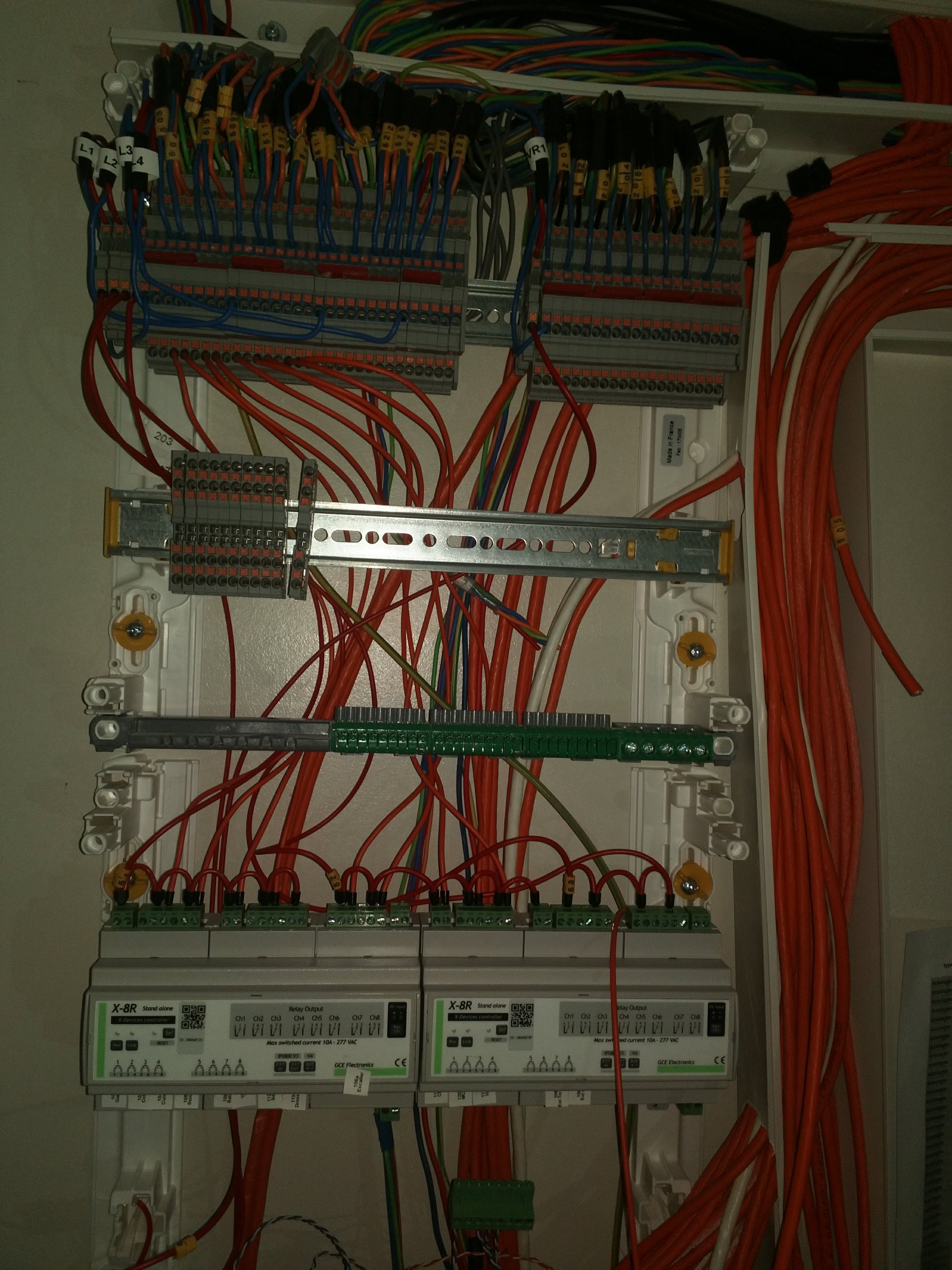

Bon j’avance dans mon cablage.
J’ai ramené du tableau les 4 circuits d’éclairage et celui pour le VR.
Par contre je ne retrouve pas un de mes circuits… du coup je me demande si je ne l’aime pas interverti avec un autre, par exemple celui de l’extérieur que je n’arrive pas à tirer ( on sait jamais)

essaye de canaliser dans ton coffret la puissance (220v) et tes câbles de commandes
je vois que tu es resté sur une protection pour les 8 volets (tu es 1.5mm² pour 10A?)
Ne fait pas trop court les ponts pour pouvoir facilement enlever les connecteurs du X4VR
je vois également que la gamelle est de qualité :joy:
Oui je rajouterai le second disjoncteur pour les VR après le passage du counsuel. J’ai prévu de mixer les volets pour ne pas avoir tous les volets d’un même étage sur le même disjoncteur.
les ponts sont en fils multibrin, donc ça va.
C’est quoi une gamelle ? :smiley:

Mais effectivement, je pense que tu peux essayer de séparer un peu mieux commande et puissance.
Tu peux aussi utiliser des rilsans pour rassembler des torons, ca fait plus propre.
Mais je pense que tu n’as pas fini et il vaut mieux le faire à la fin.
De mon côté je pré-scotch des torons en cours de câblage et je met les rilsans à la fin.

Oui je vais relier avec du chaterton en attendant la finalisation.
