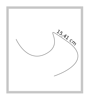

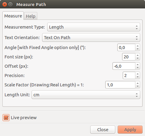

Alors pour cela :
Tout d’abord il faut que ton plan soit à l’échèle, moi j’avai utilisé l’échèle 1:1, ce que je te déconseille : ça rend le logiciel hyper lent. Prends plutot 1:100, tes cm seront des m en réel :wink:
Ensuite pour dessiner tes tracés utilise l’outil pour les courbes de bezier: image, de manière a avoir des arrondis, pour un passage naturel du câble.
Ensuite, tu sélectionne ton « chemin » ou path, et tu vas dans : image (chez moi c’est en anglais)
ensuite tu dois avoir la fenêtre suivante qui apparait:
tu auras ainsi la longueur de ton tracé qui devrait apparaitre sur ce dernier:
:warning: Attention, la mise à jour n’est pas automatique!, si tu modifie ton path, la longueur ne changera pas automatiquement.
C’est pourquuoi je te conseille de ne le faire qu’à la fin.
Pour ré-appliquer la longueur sur un path existant: tu répète le dernier filtre avec ALT+Q.
De mémoire aussi, j’éssayais d’orienter toujours mes path dans le même sens (partant du même endroit) pour que les longueurs ne soiet pas toutes affichées au meme endroit. (il y a un raccorci pour retourner le path)
Voila :slight_smile:

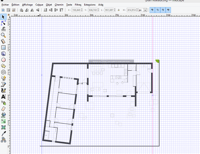

j’essai mais ma maison a un angle . donc pas facile et puis j’ai deja traite mes claques reseaux.
pour la largeur maison je prend celle de l’ensemble ou celle de la parite en haut ?
Moi je croi que j’avais fait « au felling » en mettant une largeur de document plus grande que mon plan,
puis tu dessine une rectangle de la largeur d’une longueur connue, et ensuite tu redimentionne ton image !
Si tu veux je te le fait :slight_smile:

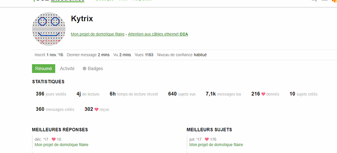

ou en MP je trouve rien aujour dhui ou par mail sinon
envoie moi le fichier en MP :slight_smile:
tu cliques sur mon Avatar et tu fais message privé :slight_smile:
je suis desole mais je trouve pas MP voir foto
Voilà je t’ai envoyé un MP, désolé tu ne dois pas encore avoir les droits (pas assez de points)
