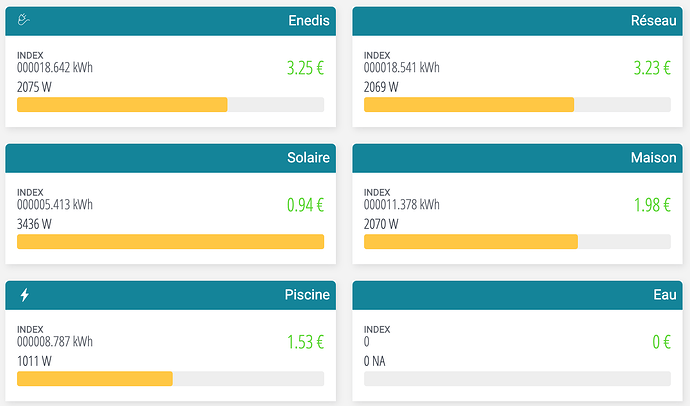

Petite vue temps réel de l’électricité :
Je suis toujours bluffé par le peu d’écart entre la conso agrégée vu du compteur Linky via la lecture de la TIC et celle mesurée par le tore 100A situé en sortie du disjoncteur EDF.

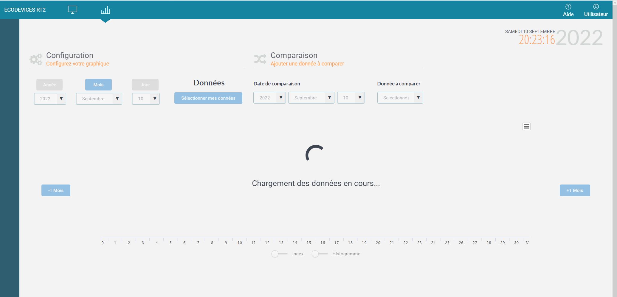

  • Problème de graphiques ( pas avant )

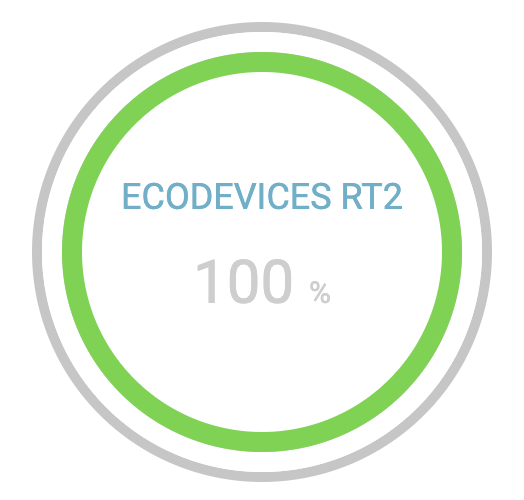

je viens de tenter la mise a jour depuis ancienne release 2.01.02,
Après avoir chargé le bin de la v3.00.02
La page de chargement reste bloqué à 100 %
Capture d’écran 2022-12-29 à 08.21.14
Que faire ?
merci d’avance
faites un hard reset, ca a résolu mon problème

C’est effectivement ce que j’ai fait mais j’ai du effectué un hard reset logiciel via le réseau car la manip physique ne marchait pas
pour info il faut rentrer cette commande :
http://ton-ip/debug.htm?hreset=14
