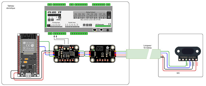

Bonjour fgtoul,
effectivement Ă  l’origine I2C Ă©tait prĂ©vu pour des bus courts (en gĂ©nĂ©ral Ă  l’intĂ©rieur d’une mĂȘme carte).
4 solutions :
  • rapprocher le ”C du capteur :wink:
  • utiliser du cĂąble faible capacitance
  • utiliser des buffers de bus type PCA 9515A
  • baisser la frĂ©quence d’horloge
Une fois de plus j’attends la suite de ce dĂ©veloppement avec gourmandise :drooling_face:
cela limiterait l’usage de l’esp32 au seul capteur VL6180 et vu que je ne veux pas de liaison wifi entre esp32 et ipx800, ça obligerait une liaison analogique d’une dizaine de mùtres avec les problùmes que l’on connait.
jusqu’à 1m je veux bien, mais pas au-delà.
effectivement, ils existent sous forme de shield prĂȘt Ă  l’emploi sous la dĂ©nomination « rĂ©pĂ©teur I2C Â», mais il en faudrait 1 tous les 2 mĂštres.
perso j’ai optĂ© pour un terminateur actif : LTC4311
Il stabilise le bus sur une trentaine de mĂštres avec des rĂ©sistances Pull-UP, sans baisser la frĂ©quence d’horloge et sur des cĂąbles jusqu’à 4000pF.
La transcription de la valeur numĂ©rique (I2C) en analogique par le DAC permet une liaison filaire avec l’IPX800 (tension lue sur entrĂ©e analogique).
Je ne sais pas si j’ajouterai le DAC 16 bits (AD5693) pour une prĂ©cision plus grande ou si j’utiliserai un DAC 12 bits (MCP4725) ou encore le DAC 8 bits de l’ESP32.
Je verrai au moment de l’installation,
tu peux aussi directement entrer en I2C dans l’ESP
oui, c’est bien ça. mais c’est un 8 bits je crois, pas un 10 bits comme je l’ai Ă©crit (puis corrigĂ©), j’ai donc peur de perdre en prĂ©cision. J’ai Ă©ditĂ© le post prĂ©cĂ©dent et ajoutĂ© le schĂ©ma alternatif.
EDIT : il est vrai que les distances à mesurer sont trùs courtes et 8 bits devraient suffire car ça nous fait un step de 0.825 V par mm lu ( hauteur[0, 40] → DAC [0, 3.3] )
Montage prévu :
offset, Delta et Hauteur sont les 3 variables utilisées dans le widget HTML.

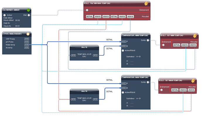

aujourd’hui un petit ajout simple : tempĂ©ratures MINI et MAXI du jour sur le Liveview.
Pour les dĂ©butants, voici le diagramme qui permet de dĂ©terminer le mini et le maxi concernant la tempĂ©rature de l’eau.
En traits pleins, les liens sont Ă  crĂ©er sur l’IPX800 V5.
En pointillés, les flÚches symbolisent les relations entre les tuiles du moteur de scénario et les variables correspondantes.
Fonctionnement : tous les jours Ă  00:00, la mesure de tempĂ©rature de l’eau est injectĂ©e dans les variables MINI et MAXI.
Tout au long de la journée ces 2 variables sont comparées à la température mesurée.
Si la tempĂ©rature de l’eau est infĂ©rieure Ă  MINI, le comparateur correspondant passe Ă  ON, la rĂšgle applique la tempĂ©rature mesurĂ©e Ă  la variable MINI.
Inversement, si la tempĂ©rature de l’eau est supĂ©rieure Ă  MAXI, le comparateur correspondant passe Ă  ON, la rĂšgle applique la tempĂ©rature mesurĂ©e Ă  la variable MAXI.
Pour la tempĂ©rature de l’air, le fonctionnement est identique.
Affichage sur liveboard :

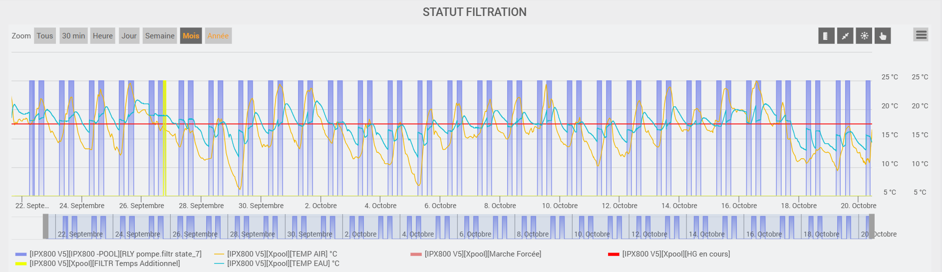

depuis le printemps que j’avais remplacĂ© mes tempos par des chronos, j’avais des bogues avec un chrono qui un jour sur 3 ne dĂ©marrait pas. Du coup il y avait un problĂšme dans les calculs de temps de filtration et la pompe ne s’arrĂȘtait pas et pouvait tourner H24 jusqu’à ce que je m’en rende compte. J’avais laissĂ© de cĂŽtĂ© par manque de temps.
En reprenant ma configuration le WE dernier, je pense avoir identifié le problÚme :blush:
Comme mentionnĂ© dans un autre post, il est crucial de ne pas relier les entrĂ©es Enable et Start Ă  la mĂȘme ressource.
Cette rĂšgle s’applique non seulement Ă  l’objet DĂ©lai, mais Ă©galement Ă  la plupart des objets de la V5.
Dans ma programmation, j’avais respectĂ© cette contrainte. Cependant, les deux IO en entrĂ©e d’un objet Chrono Ă©taient Ă©troitement liĂ©es, l’état de l’une dĂ©pendant de l’autre via le moteur de scĂ©nario. Je pensais que le temps de traitement par le moteur de scĂ©nario serait suffisant pour que l’entrĂ©e START soit systĂ©matiquement activĂ©e aprĂšs l’entrĂ©e RĂ©init. Cependant, il arrivait parfois que les deux IO s’activent simultanĂ©ment (ou que le laps de temps soit trop court). Dans ce cas, le chrono ne dĂ©marre pas, je vous le confirme.
Pour rĂ©soudre ce problĂšme, j’ai insĂ©rĂ© un objet DĂ©lai de 3 secondes entre l’IO et l’entrĂ©e START afin de m’assurer que la synchronicitĂ© ne soit plus possible.
Diagramme AVANT :
Diagramme APRÈS
La sortie du Délai est repassée OFF par une rÚgle en fin de filtration.
C’est stable depuis 4 jours, je continue de surveiller.
EDIT du 20/10/2024 : graphe permettant de vĂ©rifier le bon fonctionnement des chronos. J’obtiens 2 pĂ©riodes de filtration quotidiennes (colonnes en bleu), conformĂ©ment Ă  la programmation.Aucun loupĂ© depuis 1 mois.
Bonjour fgtoul,
merci pour cette info importante.
Je sais que la V5 est trÚs rapide mais je me demandais comment les 2 commandes pouvaient arriver simultanément
Une rĂ©ponse pourrait ĂȘtre qu’elles n’arrivent pas simultanĂ©ment mais que la protection anti-rebond sur les entrĂ©es allonge l’impulsion au point que les 2 puissent se chevaucher.
Si c’est ça tu pourrais descendre ta tempo.
A tester si tu as du temps le WE prochain :wink: (en mĂȘme temps si ça marche avec 3 sec, pourquoi changer :laughing:).
je ne suis pas à 3 secondes prÚs sur une 1/2 journée de filtration :smiley:
et pourquoi 3s ? parce que c’est le temps par dĂ©faut, flemme de le changer :rofl:
Aucun ratĂ© sur les dĂ©marrages/arrĂȘts de la pompe depuis l’ajout du dĂ©lai le 21/09. ProblĂšmes rĂ©solus.
Je suis plus serein pour l’hivernage qui arrive à grands pas.
