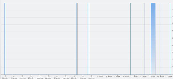

Bonjour, plus d’accès ce matin encore.
Maintenant ça plante environ tout les 3 jours. Avec le redémarrage auto ça passe inaperçu pour moi mais j’enregistre quand même les plantages.
Les barres sont plus ou moins larges suivant le temps que j’attends pour redémarrer l’IPXV5 via un contact d’une V4.

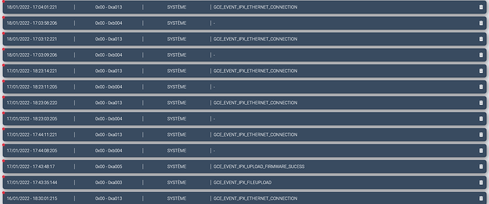

J’ai régulièrement de message : GCE_EVENT_IPX_ETHERNET_CONNECTION
Est-ce dû à la version Béta ?
Bonjour @tous30 ,
J’ai eu ça aussi hier après l’installation de la mise à jour mais pas aujourd’hui.
Par contre j’ai remarqué que la charge (EBX charge et Period cycle) avait plus que doublé.
vous l’avez posé sur une 5.4.0 ou une 5.4.1?
pareil
normal, il y a un monitoring permanent des évènements pour pouvoir envoyer le bug et relancer l’IPX.
Une fois que le pb sera réglé cette tache supplémentaire sera retirée.
