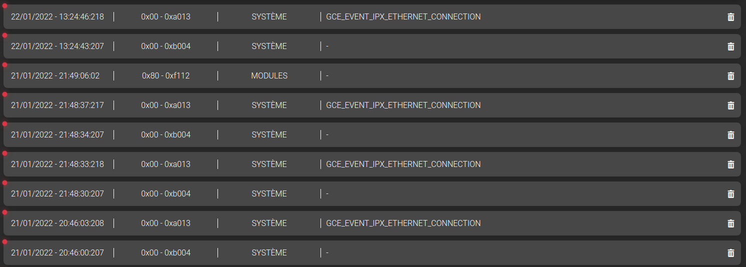

bonjour, dans les logs que veut dire dash ws dans la colonne groupe
Pas de plantage depuis la mise à jour 5.4.2beta mais j’ai de nouvelles entrées dans les logs et je remarque un problème d’affichage de l’interface web, qui correspond d’ailleurs souvent aux logs
GCE_EVENT_IPX_ETHERNET_CONNECTION
Quand je clique sur objet délai par exemple, le cercle blanc tourne indéfiniment sans afficher la page. Il faut cliquer sur un autre objet pour afficher quelque chose.
J’ai remarque aussi que mes objets délai se freeze pendant le décompte (countdown arrété), c’est pas systématique mais ça arrive.
Le log « modules » est nouveau
J’ai les mêmes entrées que @patam depuis la maj, pas de plantage non plus pour le moment.
