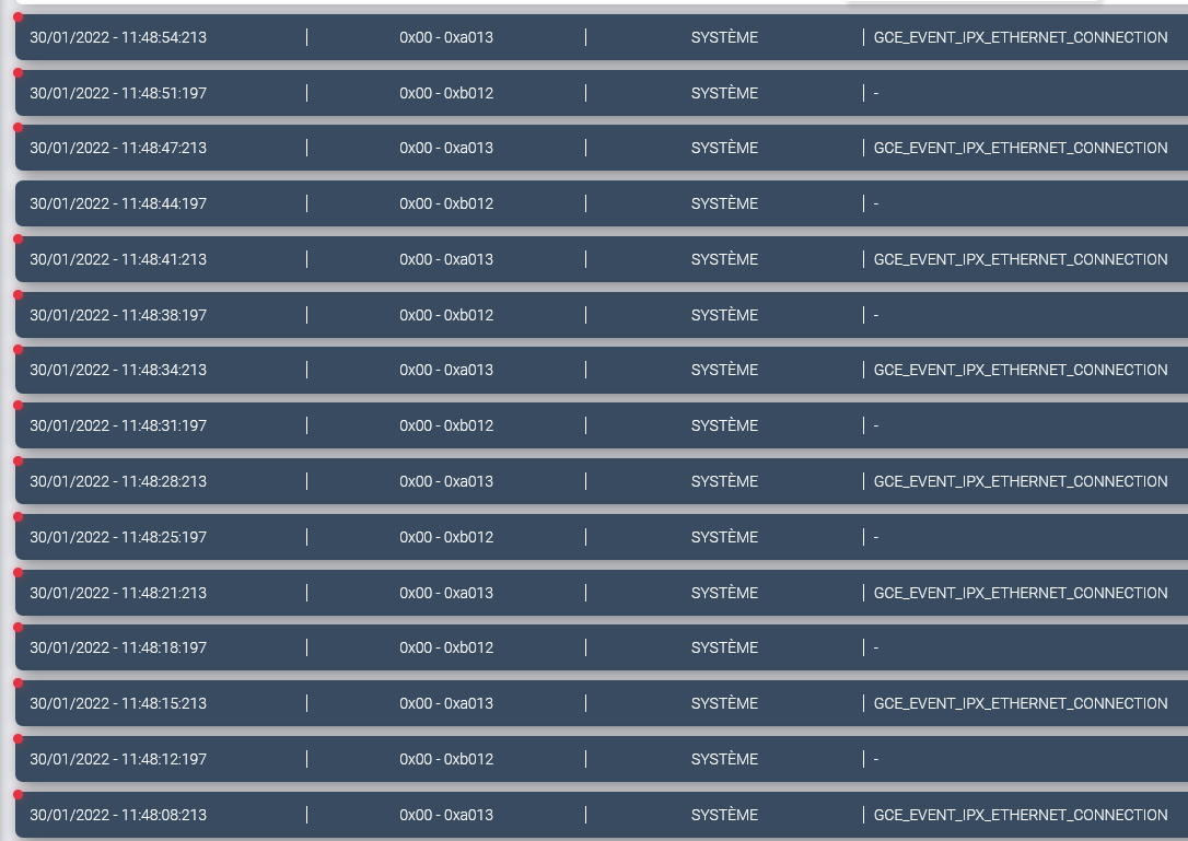

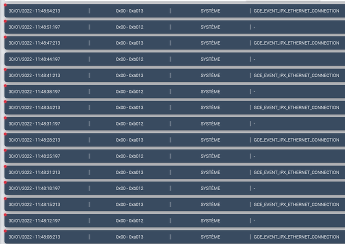

Aujourd’hui une ribambelle de gce event ipx ethernet connection. et1 hier après le plantage.
Est utile de le signaler ?

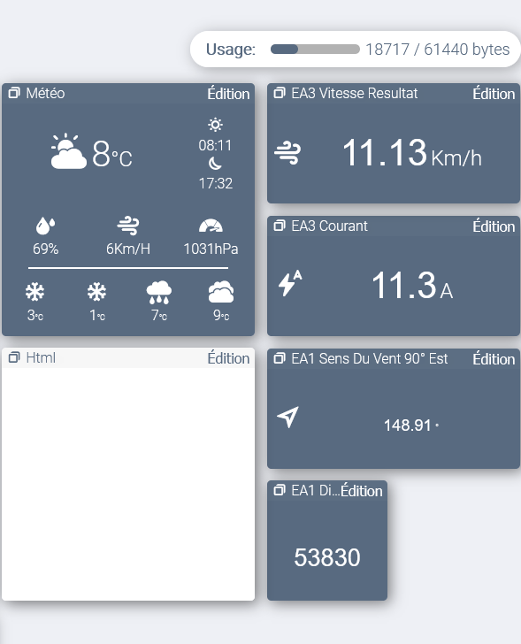

quand vous « bidouillez » des widgets HTML surveillez bien l’occupation mémoire du dashboard.
Il semblerait que lorsqu’on tutoie la limite, même si on croit ne pas l’atteindre, ça provoque des plantages.
il y a effectivement une surcharge d’activité avec les Widgets HTML, cette surcharge est indépendante de la taille en mémoire.
Les widgets sont rafraichis à priori toutes les secondes, sans tenir compte du délai fixé dans le script par la fonction setInterval().
Cela entraine l’exécution des requêtes API ou Web toutes les secondes et provoque des messages du type « le dashboard ne répond pas » de temps à autres.
Je continue d’investiguer et si cela se confirme, J’ouvrirai un ticket.

Le dernier widget utiliser
J’ai un autre dashboard qui effectivement été à 57000 pour 61000 Bytes
J’en est supprimé deux qui été des essais pour avoir 47000 pour 61000 Bytes
Bonjour @fgtoul
Merci de l’info
La charge CPU n’a pourtant pas évolué
Bonjour tous30,
ces combinaisons :
0x00-0xb012
0x00-0xa013
indiquent des redémarrages de l’IPX.
Cependant ça ne devrait pas arriver sous beta4.
Pas besoin de le signaler c’est remonté automatiquement à GCE.
non, ce sont des requêtes réseau :slight_smile:
Ok je ne signale plus ces codes

Nouveau logs!
C’est quoi DASH WS?
Bonjour @patam
J’en ai très souvent de ces log ! et depuis longtemps
ce message est un faux positif et sera bientôt corrigé.
N’en tenez pas compte :slight_smile:
