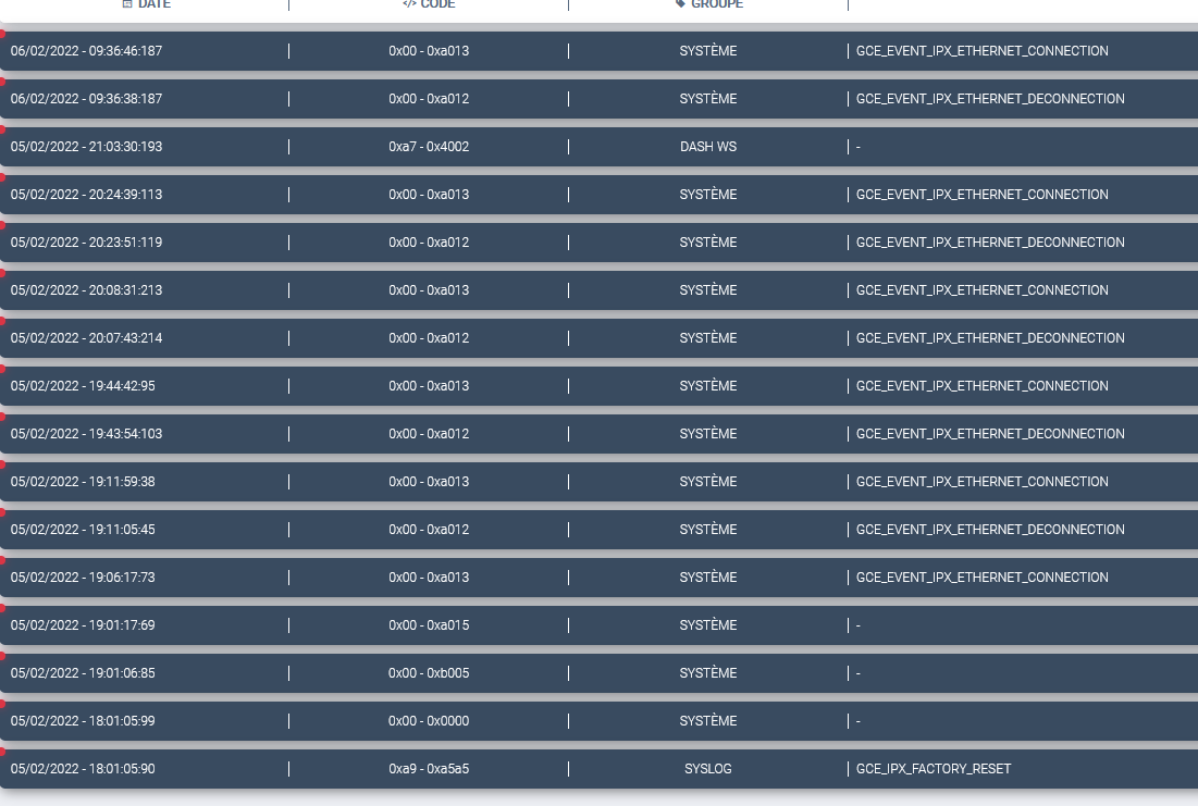

Coupure alim V5 : retour à la normal. Pas de Logs vers 11h mais 2 logs à 23H56
Et deux nouveau log a0013 à 11h53
Il y a eu un factory reset pourtant j’ai juste eu une coupure onduleur ( j’installe une autre goulotte GTL)
La seul anomalie que j’ai constaté est sur le X display qui n’affiche pas tout ou mal ce qui est programmé.
Tout les LOG d’avant ont disparu ! ? :thinking:

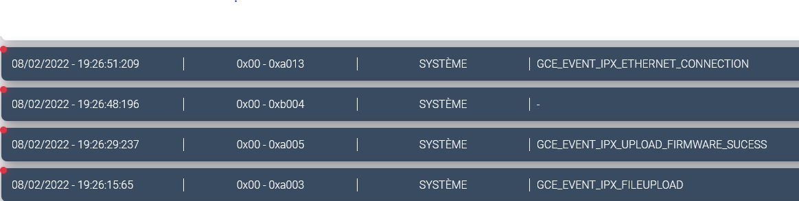

Avant hier j’ai eu un nouveau défaut dans les logs :MODULES 0xF112
A quoi correspond t’il ?
puis hier défaut système 0xb003 et le 0xa013

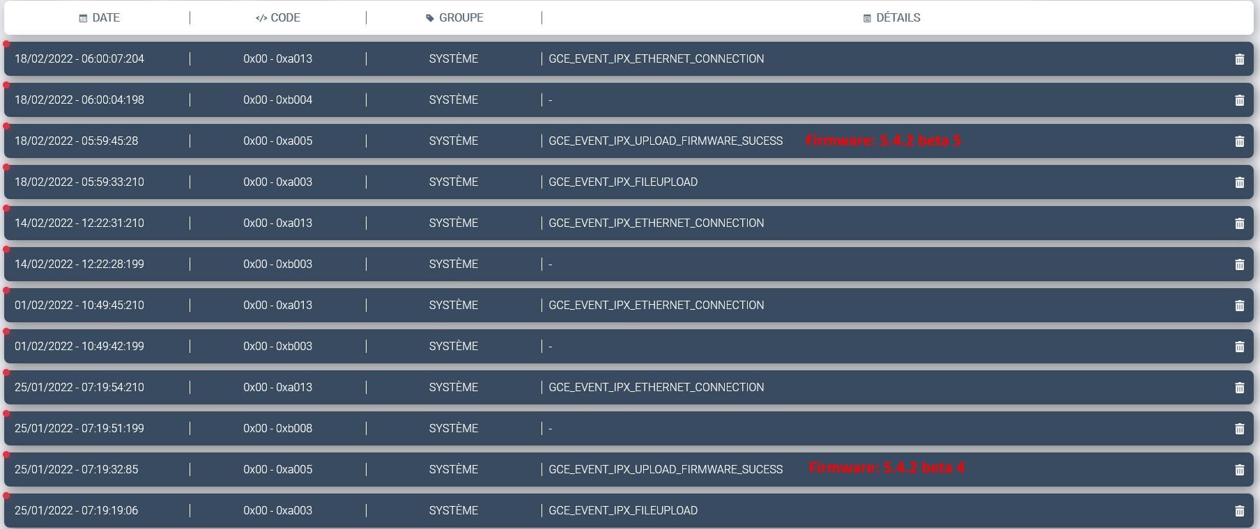

log : 0x80-0x0023 modules
mise à jour du firmware en version 5.4.2 beta 5
Capture des logs depuis la beta 4
Petite question, pourquoi le code de redémarrage après la mise à jour a changé?
