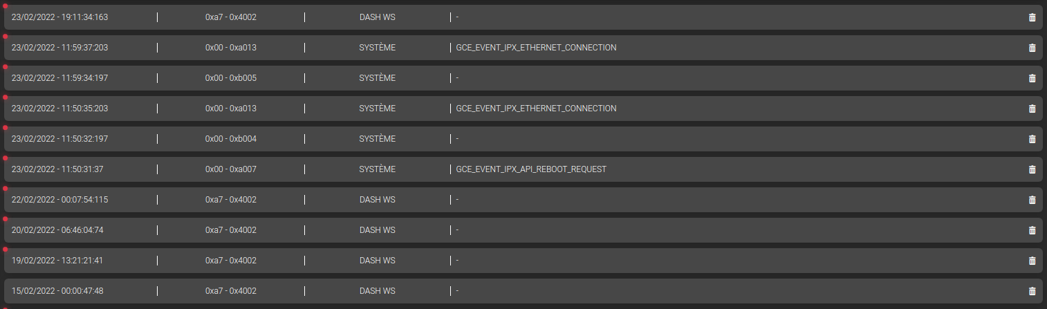

Je suis en version beta5 depuis sa publication.
J’ai encore de logs DASH WS et des déconnexions intempestives du dashboard.
Je n’avais pas de problème particulier avec cette version, mais avant hier, des scénarios ne se sont pas exécutés (scénario chauffage). Obligé d’allumer un relais en manuel, de passer les thermostats en off puis on pour retrouver un fonctionnement normal.
Mais un scénario ne voulait rien savoir, du coup obligé de redémarrer électriquement la V5.
Depuis, pas de nouveaux problème constaté, bien que toujours des logs et déconnexion .

Arrêt /Marche du IPX V5 en Béta9
=> Descente des volets (ce n’est pas toujours le cas sur un arrêt marche )
=> Éclairage de nouveau opérationnelle.
Le redémarrage de l’IPX n’apparait pas dans les LOG.
