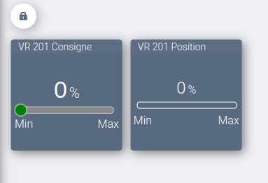

  1. Le valeurs sonr bonnes pour la consigne et pour la position
vr_issue_02

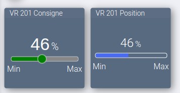

  1. Je mets 46% en consigne. La consigne et la position sont bien à 46%. Le volet roulant est à peu près à moitié ouvert.

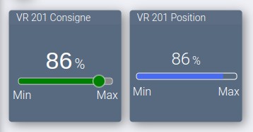

  1. Je bouge le slider de la consigne sur 86%. La consigne et la position sont bien sur 86%. Le volet roulant est quasiment fermé.
vr_issue_04

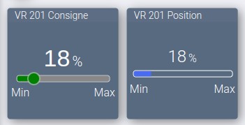

  1. Je bouge le slider sur 18%. La consigne et la position sont bien sur 18% mais par contre mon volet roulant n’est même pas monté à 50%.
vr_issue_05_fail
